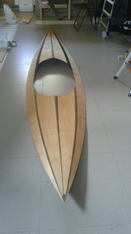

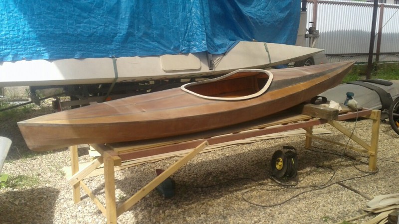

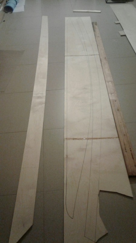

Чертежик взял из копилки Клима. Фанеру бс-1 клеил на ус

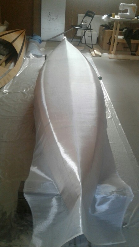

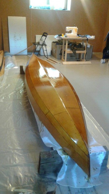

Процесс

Сообщение HEKOT » 14 июн 2017, 21:49
Два вопроса:
1. Почему швы половинок дна не сходятся?
2. Когда тканью накрывал, что делал с переденй и задней складками?

Сообщение Kir » 14 июн 2017, 21:51
Ткань 160 в один слой.

Сообщение Егоррр » 15 июн 2017, 04:38
HEKOT писал(а): 1. Почему швы половинок дна не сходятся?
Попробую угадать :-) потому что заготовки были одинаковыми, а потом одну из них перевернули, и видим мы смещение краёв шва, равное ширине уса.

Сообщение Kir » 15 июн 2017, 06:13
Нет, клеил кусками и один срезал на ус в обратную сторону, а там как раз кусок верхний и кусок нижний на одном листе, потому и не совпало.
Нос и корму делал разрез и перехлест сантиметра 3 на сторону, потом ленту по всему килю.
Ткань резал предварительно проклеив малярным скотчем, тогда край не лохматится, а после пропитки смолой его можно довольно легко сдвинуть в сторону полотна и снять совсем. Хотя на внутрянке оставил

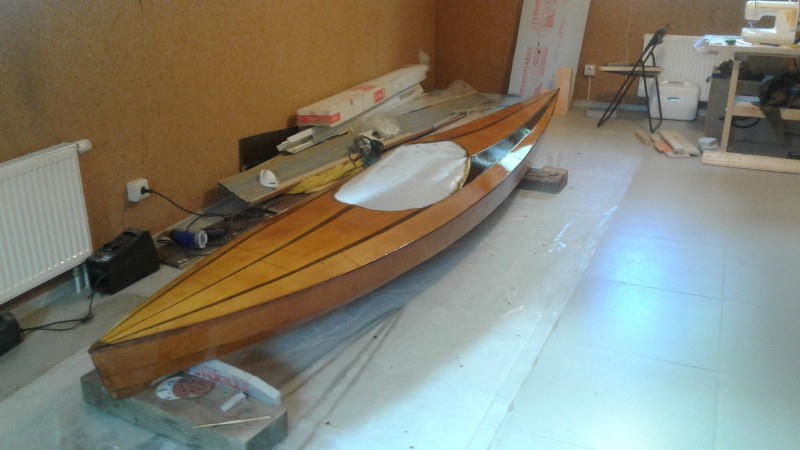

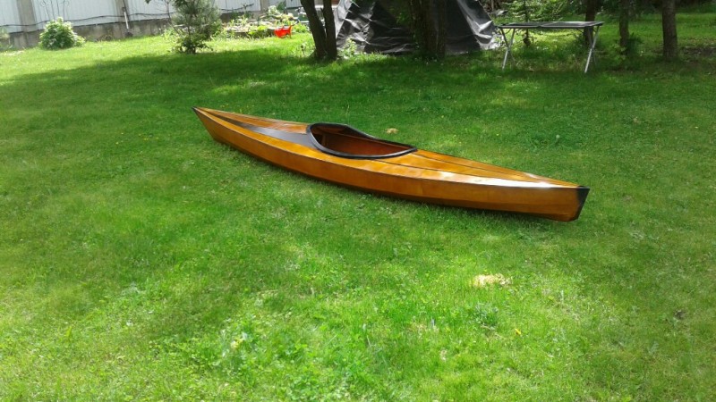

Сообщение Kir » 18 июн 2017, 06:56
Думал закончу в эти выходные, ан нет. Лак лег очень не ровно. При зашкуривании скатывается в комочки, такое чуство что не досох, хотя 3 дня прошло с момента покрытия

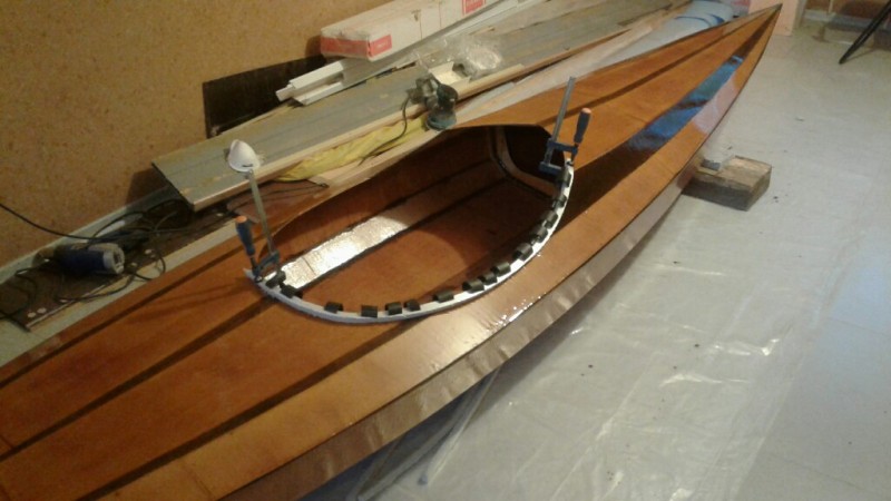

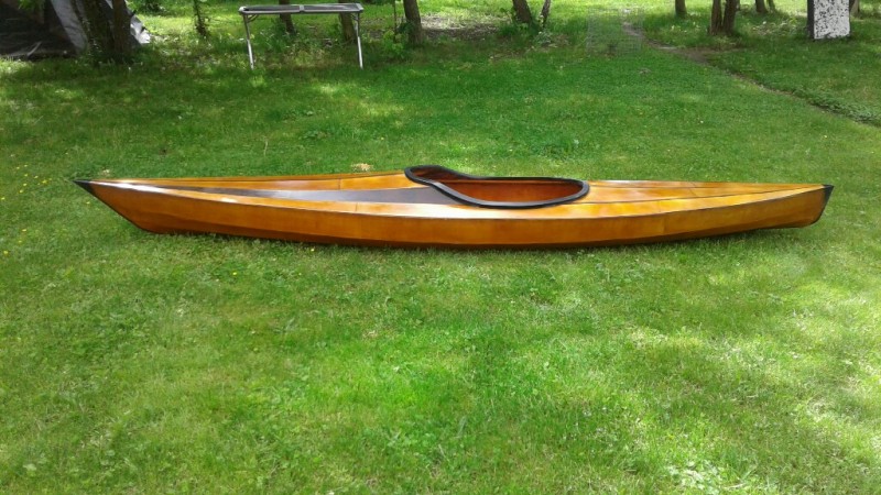

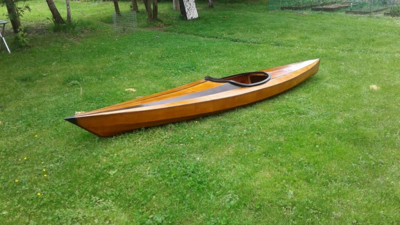

Сообщение Kir » 21 июн 2017, 18:39
Осталось сидушку со спинкой и готов
Re: Первый опыт
Сообщение HEKOT » 21 июн 2017, 19:03
Ну красотуля!

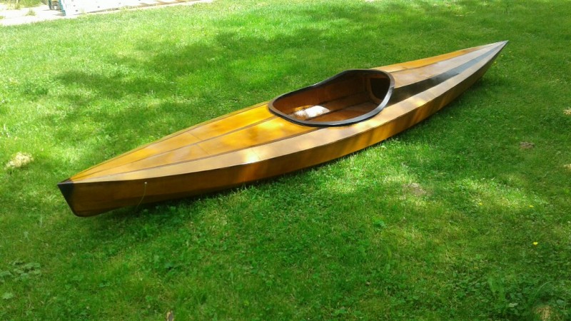

Kir
Сообщения: 255
Reputation: 53
Город: Красногорск

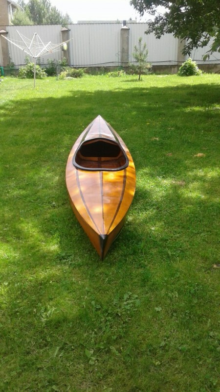

Re: Первый опыт
Сообщение Kir » 15 июл 2017, 07:03
После испытаний, сын сказал, что отнимет, в результате получил в подарок на день рождения. Придется делать упоры и обвязку
