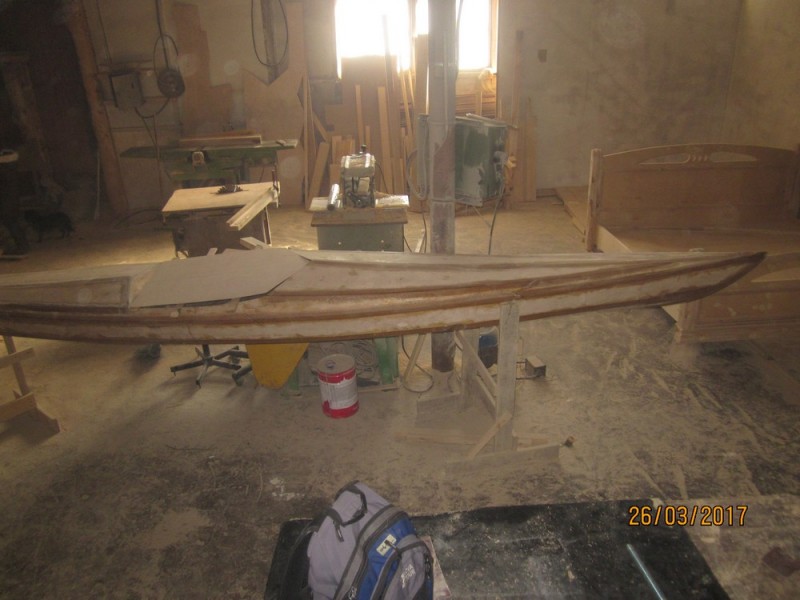

решаю 2 или 3
ткань ORTEX T13, плотность: 270± 20 г/м2
Смола Этал-370 + Этал 45М
Склонюсь к трем слоям.
корпус из 4мм березовой фсф.

3 слоя 270-граммовой это перебор на мой взгляд, если вы только не собираетесь пороги на ней преодолевать.
Если структура ткани ярко выраженная то замучаетесь её смолой заливать чтобы хоть как-то ровно было.
На дно стоит 2 слоя положить, на палубе достаточно одного.
Дно можно еще усилить 3-мя слоями смолы с графитом (20-30% от объема смолы). Проверили данную технологию на марафоне в Эстонии на небольших шиверах и порогах. Дно поцарапано, но до стеклоткани не дошло.
Мы клали стеклоткань 165 гр/м и смолу ХТ 118а/б. Киль усиливали полосой стеклоткани, а в носу и корме клали 15*50 см полоски кевлар/карбона.

Свой опыт пока только наживаю. CLCboats предлагает крыть по одному слою 130-граммовой ткани снаружи и изнутри.
Я буду делать на корпус 200г ткань и на палубу 130г.

Кстати, кто-нибудь знает, как прикинуть расход эпоксидки, исходя из количества ткани? Я где-то слышал, что по массе примерно 1:1
Я тут, пока холодно, упражнялся с весами и калькулятором:
Очень холодно работать. Внизу на равнине 8 градусов, у нас, наверное, все 6.
Взвесил все фанерные детали: 13кг + 0.6 кг 6мм проставки. При удельном весе фанеры 2.4кг/м2 получается, что на лодку длиной 5.2м идёт 5.4м2 фанеры.
Палуба весит 3кг, то есть 1.25м2.
Расчёт веса стеклоткани и смолы:
Палуба: 1.25 х2 слоя х 0.13 кг/м2 = 0.325кг ткани
Корпус: (5.4-1.25) х2 слоя х 0.2 кг/м2 = 1.66кг ткани
Итого, 2кг ткани
+2кг эпокидки
Неснаряжённый вес лодки 13.6 + 2 + 2 = 17.6

Слушайте ну реально.. 1 -2 слоя наждачкой сдирается с грани на раз-два.
Пару раз на каменистый берег выскочишь и протрется по всему форштевню и далее по килю.
