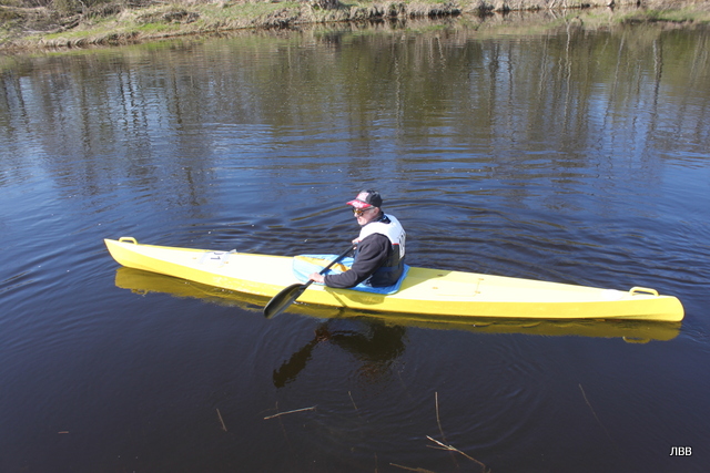

По настоятельным просьбам заказчиков и гостей форума осмелюсь сделать краткий обзор каяков проекта "СТИЛЕТ".
Для участия в гребных марафонах и гонках на большие расстояния нужен был каяк достаточно скоростной ,устойчивый в порогах до 3-й категории сложности, маневренный, легкий , удобный в переноске на обносах ну в общем классный.
Проект выполнен в Free Ship.
К сезону 2014 каяк был готов. Габариты 4.8х0.5х0.3,вес 18 кг, построен методом СИС ,фанера ФСФ 4 мм корпус оклеен стекловуалью , окрашен эпоксидной эмалью, два грузовых отсека,без рульный .Посадка гребца спортивная.
В апреле участвовал в марафоне в Эстонии -второе место. Все что было задумано подтвердилось в гонке и сезоном в целом,каяком остался доволен.
Осенью поддался на уговоры и продал
ПРОДОЛЖЕНИЕ СЛЕДУЕТ

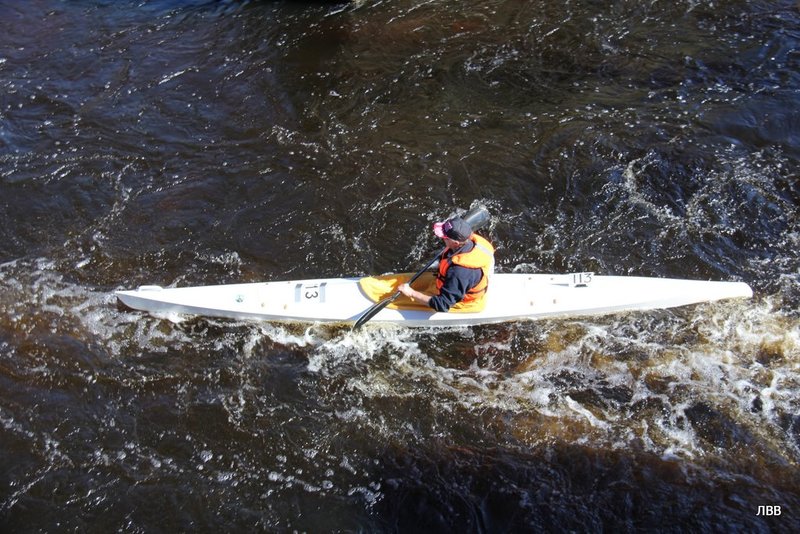

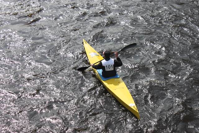

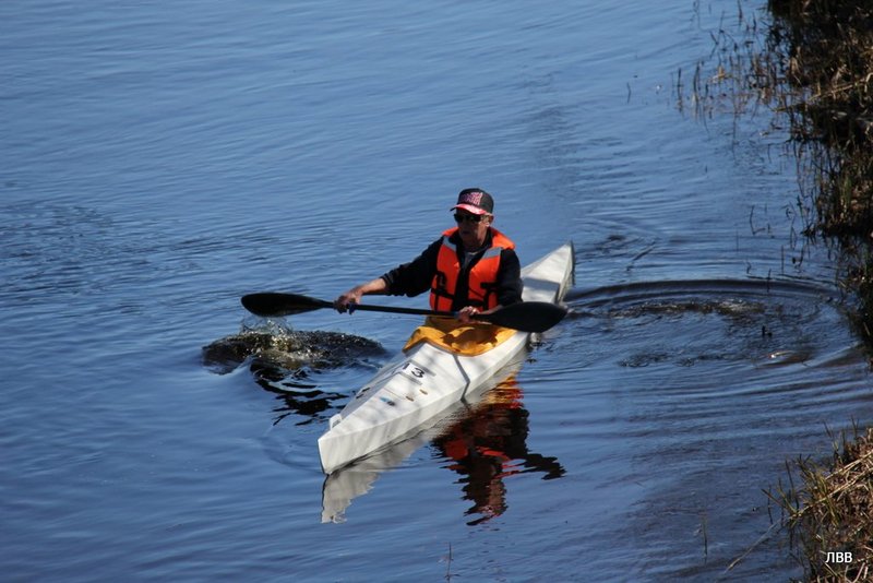

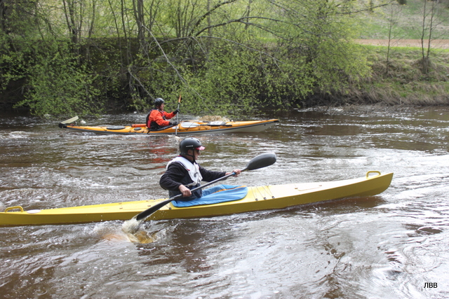

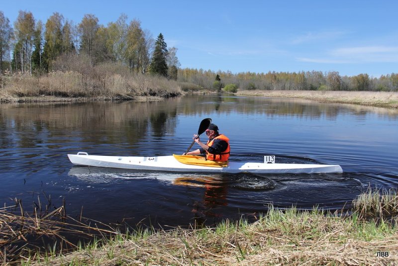

К сезону 2015 года построен новый корпус каяка.Ширина увеличена на 5 см высота на 3см.Увеличение габаритов было
вызвано ужесточением условий будущей эксплуатации.
Каяк оснащен рулевым управлением румпельного типа,сам руль защищен скегом в первую очередь от травы , рыболовных сетей и прочей плавающей хрени во вторую от повреждений от камней ,бревен и других подводных препятствий.
Каяк участвовал в марафонах в Эстонии-2 место
марафон в Финляндии -3 место
рогейн на Вуоксе -9 место
Петровский марафон -4 место
и еще кое что
Особенно жесткие погодные условия были на рогейне и Петровском марафоне
Год прошел успешно
Продолжение следует
