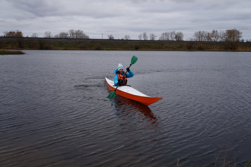

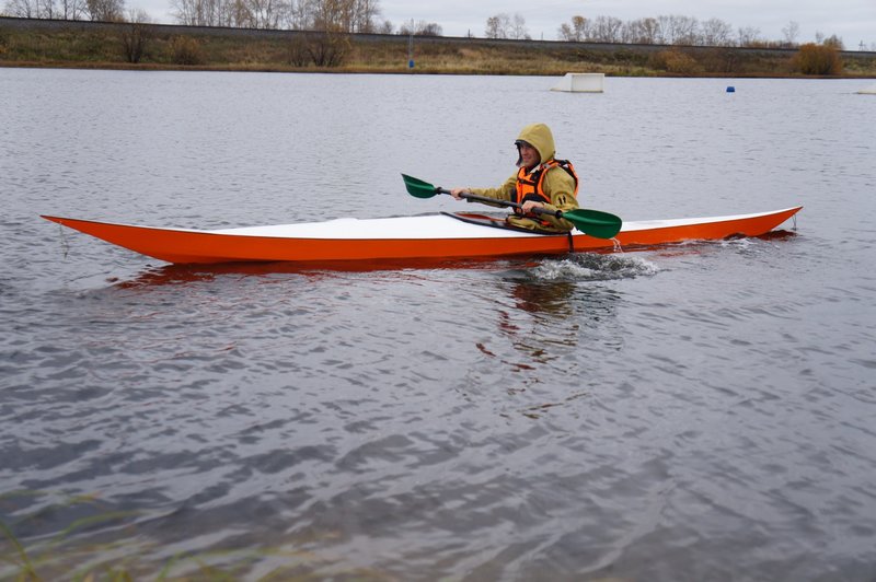

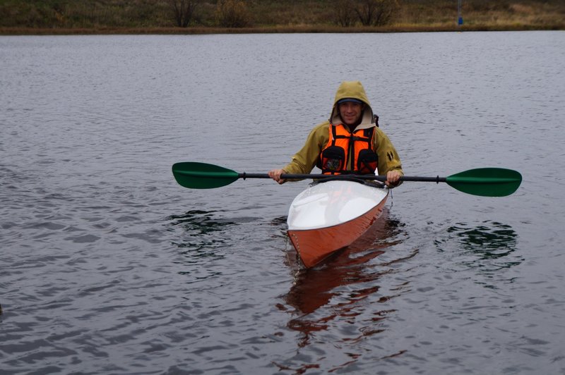

За лето и кусочек осени построил каяк Shrike. Чертежи с сайта cnckayaks.com. Выбор модели был обусловлен возможностью распечатать чертежи в истинном размере, хотя изначально планировал напилить на станке совсем другую модель, но не срослось. На постройку ушло три листа 4мм фанеры 1220х2440. Стеклоткань использовал плотностью 100 и 180 гр/м. Смола ЭД-20 отвердитель ЭТАЛ-45. Покрашен акриловой краской. Пока не сделана обвязка и сидение.

Прикольно. Наверное, скоростная лодка?
И еще, меня интересует мотивация такой яркой покраски. Это дело вкуса, или есть какой-то практический смысл (к примеру, чтобы баржей не переехало)?

Выбрал самый большой вариант, чтоб больше барахла влезало.
С.Евгенич писал(а):Прикольно. Наверное, скоростная лодка?
По скоростным качествам не до конца оценили ещё, минут 20 на воде лодка была, холодно у нас уже. А цвет хотелось яркий, и внешне так мне больше нравится, и заметнее в море будет. В долгоиграющих планах в походы по Белому морю на нем походить.

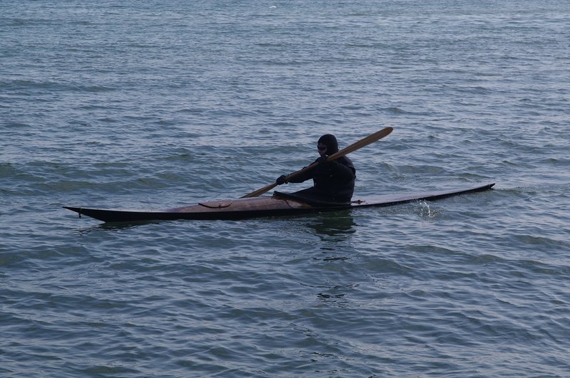

Я весной построил Shrike-R (Shrike-Rotattour-BG) для знакомого, он захотел лодку для отработки эскимосских переворотов.
Это построенные мною Shrike-R и эскимосское весло к нему

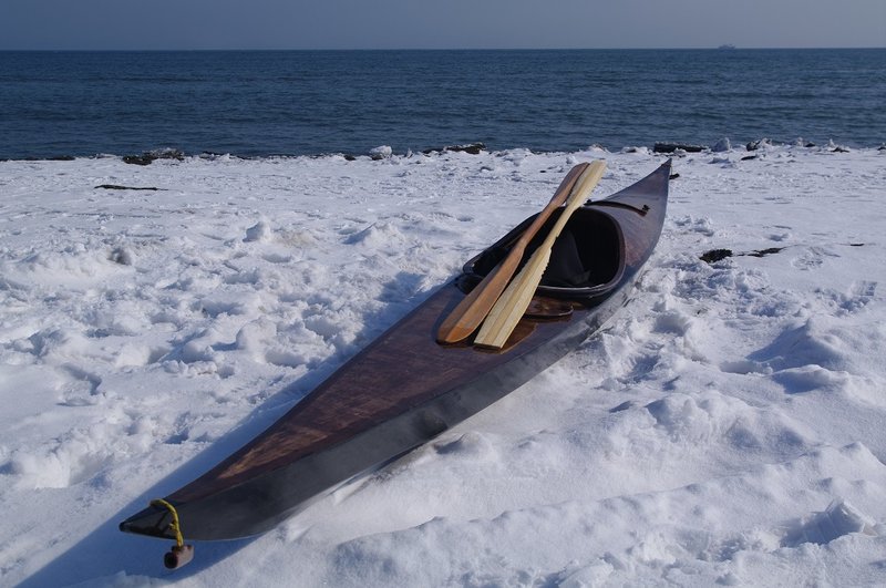

На ходу. Высота борта в корме около 2см для лучшей "вертучести" в эскимосах, вес гребца ок.110кг.
IMGP7346_борт 2см.jpg (106.14 КБ) 20466 просмотров

подскажи какая длинна и ширина , и как при такой осадке остойчивость
