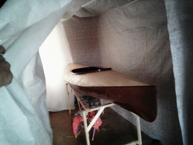

Доделываю свой первый каяк, и столкнулся с проблемой. Резко похолодало, стало трудно работать с эпоксидкой. Густела, долго вставала, но всё же вставала. На втором этаже дачи соорудил своеобразный шатер, и поставил туда обогреватель .
По замыслу, реечная палуба покрыта прозрачной эпоксидкой. При пропитке стеклоткани она вела себя вполне предсказуемо. Но тогда еще тепло было.
А вот при похолодании она уже пятый день не встает. Немного липнет при нажатии пальцем.
Возникли два вопроса.
1) Почему так произошло?
Совсем то уж холодно не было, ниже +10 не опускалась температура. К слову, перед нанесением второго слоя, я протер палубу 646 растворителем, чтобы обезжирить и убрать пыль от шлифовки.
2) Что теперь делать?
Продолжать греть, или снимать этот слой шлифмашинкой, и наносить новый?
Пока морозы не ударили...

Не претендую на звание эксперта, отвечу. Всё зависит от марок смолы и отвердителя. Если это например ЭД-20 и ПЭПА то смело можно снимать, она уже не отвердится. ЭД-20 и ЭТАЛ-45 со временем отверждается до конца (из собственного опыта). А вообще +10 это низкая температура для работы со смолой, так же не маловажный фактор - влажность, она тоже влияет на отверждение.

Где то в сети встречал рекомендацию, оставлять в подобных "саркофагах" включенной лампу накаливания на время отверждения смолы, этого достаточно для повышения температуры на несколько, иногда необходимых, градусов.

Смола XT-116, чото отзывов по ней не найду.
+10 это минимальная температура, была ночью. А днем догонял до +25.
Эпиталовский отвердитель холодного отверждения у меня есть, но он темный, а мне нужен прозрачный.

Несколько раз тоже так получалось, сдирал не вставший слой циклей. При использовании ПЕПА при низких температурах помогает подогрев смеси перед нанесением, а затем прогрев феном после нанесения

если отвердителя было налито по рецепту то греть и ждать...
подогревай ежедневно и жди.. бывает неделя проходит... у меня в гараже та же истояри смола DER331 и ее родной отвердитель (забыл какой) ставлю печку нагреваю часок.. ухожу домой. на следующий вечер снова.
все встанет. не психуй

Было такое с Epoxy520+ТЭТА+ДЭГ1. Грел феном неделю, но липкая пленка все равно оставалась, хотя смола была уже твердой. Не дожидаясь покрасил Тикурилой Бетолюкс, которая видимо вступила в реакцию с этим чем-то липким, и все стало ОК. Возможно, что в Вашем случае поможет прозрачный лак типа Уники Супер, который на той же основе.

Спасибо за ответы.
Буду греть, ждать, и не психовать.
А если что, начну эксперименты на люке. Он тоже липкий, падла.

Пошел я пощупать люк (он в комнате лежит, там довольно тепло), а он уже и не липнет...
Выходит, роль играет не кратковременный прогрев, а постоянное нахождение в тепле.
И еще один вопрос.
Хорошо ли прилипнет эпоксидка одной марки к другой, полностью отвержденной, но тщательно ошкуренной?
Обе Эпиталовские.

Хорошо
