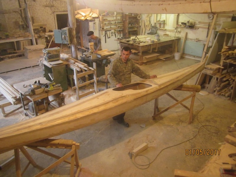

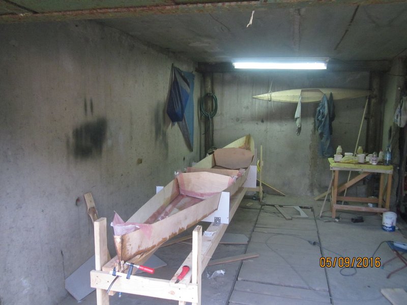

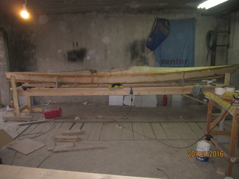

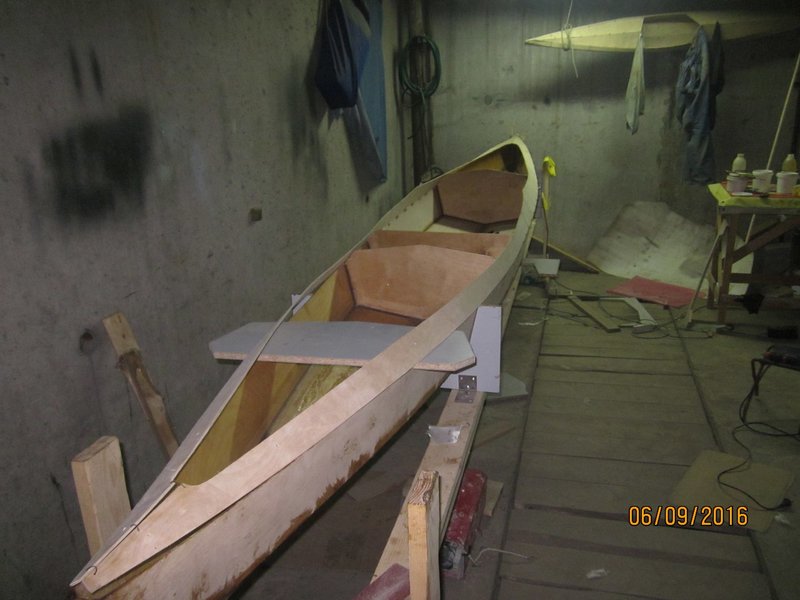

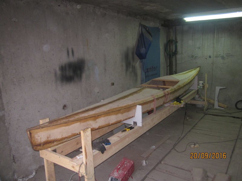

Склееный корпус
Примерка планширя ( боковушка деки)
Примерка и подгонка пережней и задней крышки деки

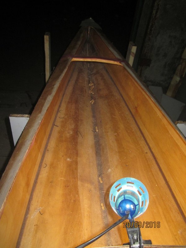

Задний багажный отсек

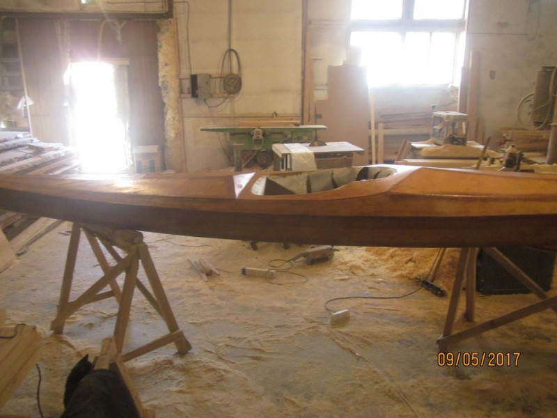

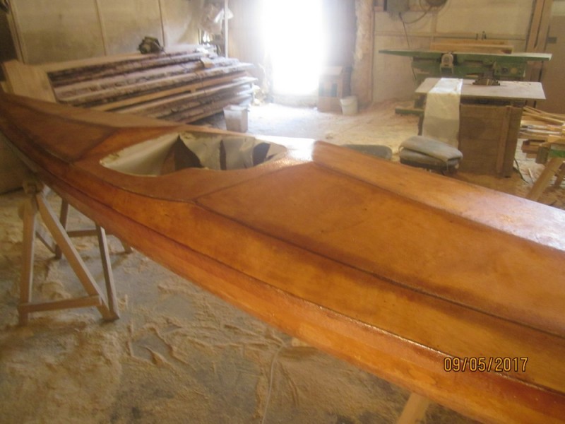

кокпит
Один слой стекла Т13 на смолу Этал370+отвердитель Этал 45М
За заднем плане хозяин столярной мастерской, приютивший меня на время холодов.
Мой напарник по постройке каяка

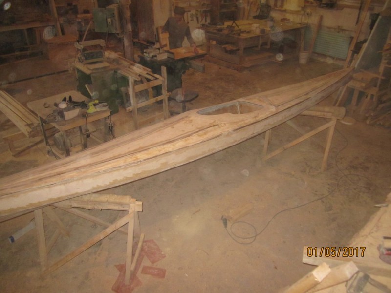

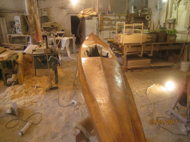

На все швы с внешней стороны я наклеил ленты нарезанные по диагонали... бесполезная работа.
Во первых, я сделал ошибку лента слишком узкие.. и 2 ленты наклеенные на соседние грани давали 4(!!!) шва (ступеньки), которые надо было вышкурить в гладь - пипец работа). Во вторых 20% прошкурилось до фанеры на углу. еще 5% протерлось до фанеры после шлифовки кромки цельного полотнища приклеенного на дно-борт (кромку подрезали по скруглению на углу планширь-борт). Эту кромку надо было шлифануть чтобы наклеить полотнище на деку.
В общем ленты надо было клеить только на дуку (крышку копита) т.к. это единственный шов не прокленные изнутри галтелью и лентой.
На второй лодке стали клеить одну широкую ленту на крышку кокпита и планширя (часть выше борта) так. чтобы она перекрывала сразу 2 шва и заканчивалась на стыку борт-дека. Там ее подрезали в итоге меньше ступенек подлежащих зашкуриванию.
