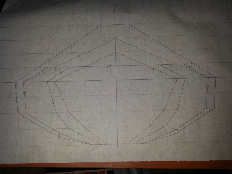

NRgont
Сообщения: 14
Зарегистрирован: 19 мар 2016, 08:10
Город: Колчаново
Re: подскажите по форме шпангоутов
Сообщение NRgont » 09 апр 2016, 06:37
начертил шпангоуты для постройки каркасной байдарки. 5 шпангоутов. на фото все подписаны. критика приветстауется. за основу брал сирену и отталкиваясь от нее изменял немного форму. надеюсь будет хорошая остойчивость. ходить будет по рекам и озерам. длинна 4. 20.
Нет ничего лучше каяка для человека, стремящегося проникнуть в самые дебри природы
qazqas
Сообщения: 2058
Reputation: 41
Город: Миньковецкое г-во
Сообщение qazqas » 09 апр 2016, 15:20
норм. но будет руль
