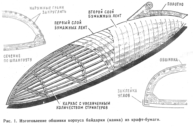

ну если вопрос про "колхоз" и "альтернативный транспорт" не помню где-то когда-то в бескрайнем нете "нарыл" картинку :D
Самодельная прозрачная байдарка из веток и пленки
