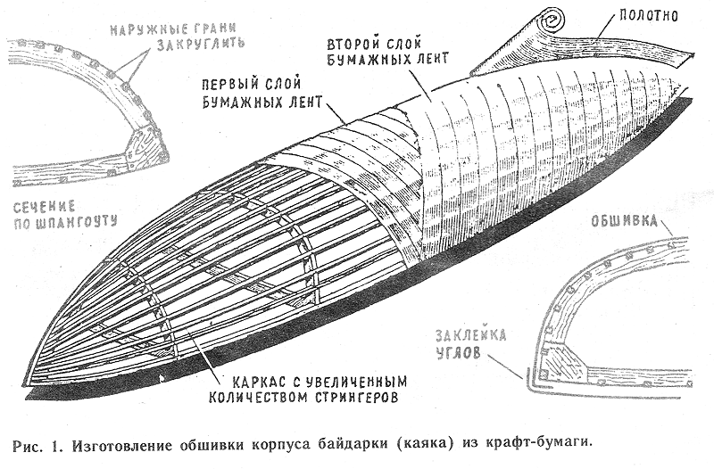

Колхоз:)
Сообщение Vorchun » 30 авг 2012, 18:33
Желтое полиэтиленовое бревно
