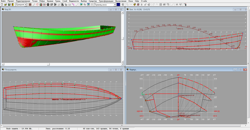

Процесс создания лодки
2016-01-20 21-18-55 Скриншот экрана.png (494.64 КБ) 10133 просмотра
Вот такой получился проект.
Длина: 3.81
Ширина: 1.12
Высота борта: 550(самая высокая точка в носовой части) , 310 самый низ по центру, не маловато ли?
Сразу вопрос: у меня по кромке борта идут точки при проверки модели программа пишет, что это точки утечки, кто-нибудь может сказать, как с ними бороться и страшно ли это?
Теоретический чертеж моторного каноэ
Каное 3,81_Linesplan zip.jpg (56.24 КБ) 10133 просмотра
Вот теоретический чертеж моего проекта.
Подумываю сделать небольшой киль, вопрос только вот нужен ли он. Если мотор 8лс, тогда думаю да.. :speed:
Если у кого-то возникли предложения, пожелания, претензии или напутствия, пишите, буду рад всесторонней заинтересованности и помощи в создании этого проекта.

1. Как бороться с точками утечки(писал выше)?
2. Хочу полученные развертки корпуса напечатать на принтере в масштабе 1:10 для макета, а потом отдать их на ЧПУ раскрой фанеры. На сколько я понял их нужно сохранить в формате DXT, а потом открывать в программе ///CAD. :facepalm: Так вот, насколько сложно сделать это самому, например в autocad(еще не открывал ее)? Возможно ли развертки просто отдать на ЧПУ раскрой как они есть?

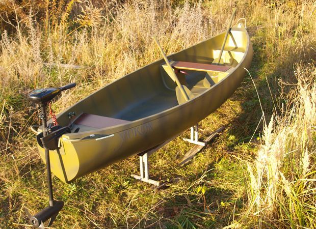

вот каноэ с транцем.
https://youtu.be/e8vc_-_hNys?t=10m32s

И если транец, то, в моем понимании, вот такой:
http://www.youtube.com/watch?v=yKJ7I1yNgWg

...Ну а мотор - это лень потешить...
Я отсюда сделал вывод про побаловаться.
в видео которое скинул постом выше piratewoods видно что лодочка весьма неплохо бежит под электромоторчиком. Моторчики такие в основном идут от 0,5 до 1,5 лошадки. Учитывая что мужичек идет порожняком и один - скорее 0,5. А при 5-и лошадках Вы в космос улететь сможете. Малейшая волна на такой скорости или порыв ветра и вместо :fisherman: будет :swimmer: . Каноэ само по себе подразумевает очень прогонистый и ходкий корпус. Будьте осторожны с выбором мощности.
Помимо транца (который, имхо, в принципе может присутствовать, но должен быть строго полностью надводным при любой допустимой загрузке, иначе лодку я бы уже не назвал каноэ), вызывают вопрос два верхних пояса: собственно, зачем их там два, когда они находятся друг к другу под таким углом, почти неотличимым от единой пластины?
