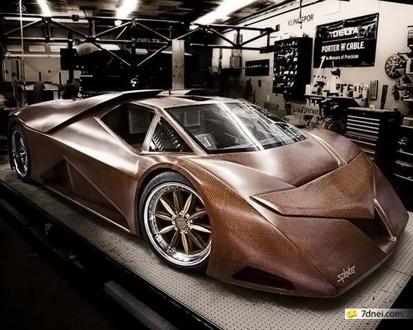

На просторах нета попалась интересная картинка , немного изучив материал подумалось , а нельзя ли эту технологию применить в каякостроении , увеличив жесткость каяка снизив при этом вес

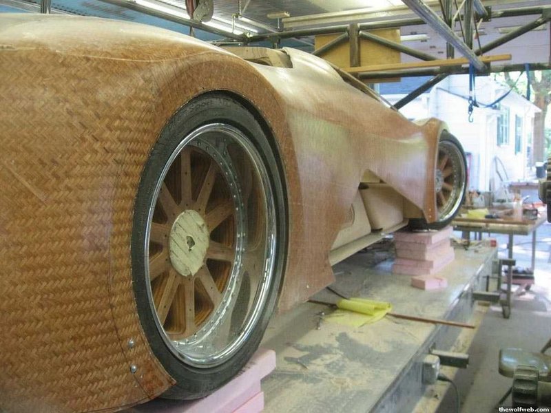

Продолжу . суть данной технологии такова , изготовили из дерева болван кузова авто . взяли шпон древесины . распустили на ленты и плетеным полотном накрыли болван , после чего покрыли стеклотканью , примерно так , в конечном счете получился авто очень легкий . К чему я это все ? Если взять например каяк с нужными обводами , обмотать его пленкой стрейч и по этой технологии сделать корпус каяка , по весу и жесткости он наверно будет лучше карбонового , если правильно подобрать толщину шпона и стеклоткани , да и внешне тоже хорошо смотрится . единственный минус это наверно трудо затраты на изготовление плетеного полотна , но ведь и из рейки тоже не так быстро получается

То,из чего сделано авто на первой фотографии в начале поста,очень похоже на ротанг.

может быть и ротанг , но в принципе и из шпона так же будет смотреться . Надо просто шпон подобрать с прямыми волокнами
штоб при плетении не растрескивался , бамбуковый шпон наверно хорошо будет я правда его не держал в руках , так предполагаю
