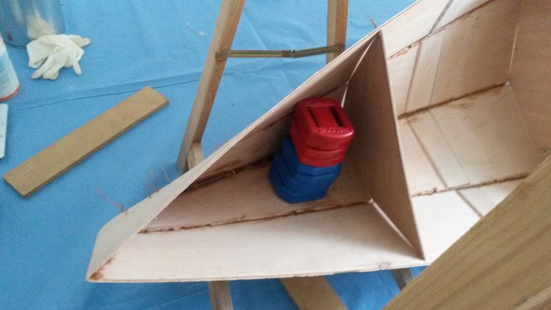

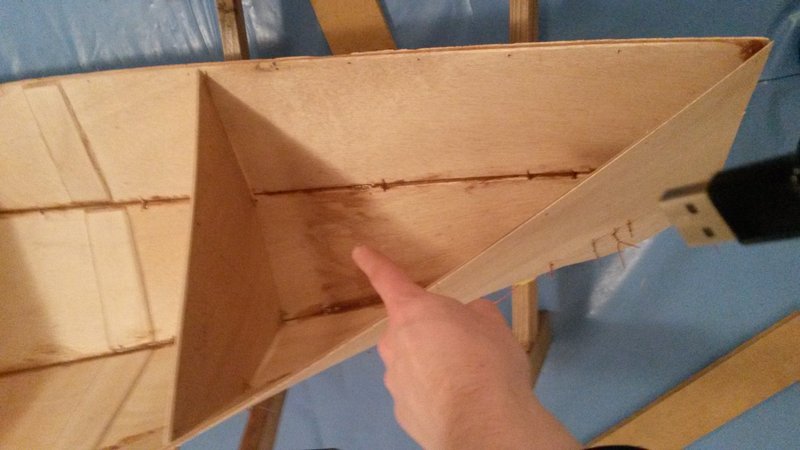

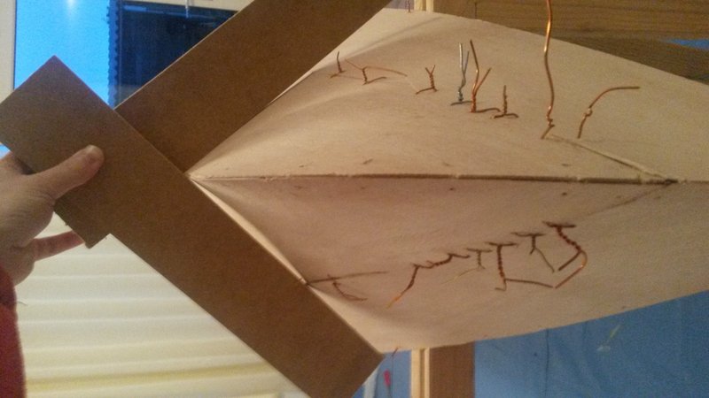

После успешной постройки тузика строю каяк деревянная утка 10 по чертежам. В процессе постройке возникла проблемма.
В носовой части с одного борта фанерное днище локально выгнулась не в ту сторону (во внутренню сторону).
Возможно ли это исправить ? Швы я уже посадил на эпо.
Смочить водой и выдавить ? Подпорки ? Зашпаклевать в конце?
заранее благодарен!
Фотографии прилагаю.

Выдавить с некоторым запасом по кривизне,дальше утюгом через влажную ткань. Снять распорку,замерить,при необходимости повторить.

Проверить размеры шпангоута и/или место установки,если всё в порядке притянуть спорный участок скруткой и приклеить. Шпангоут у Вас как кондуктор должен быть его ведь проще вырезать правильно чем длиннючую полосу, к нему удобно полосы притягивать. Я бы клеил после сборки и проверки геометрии на скрутках, после того как всё сошлось и все шпангоуты/ переборки установлены.

Вероятно, не удачное расположение направления волокон в материале этой детали (части детали т.к. видно, что она срощенная). Т.к. эта часть внутреннего пространства всё равно не используется, надёжнее всего вклеить постоянный дополнительный маленький шпангоут - распорку и забыть. Это 100% гарантия. Ну, или как вариант, сместить существующий шпангоут (немного уменьшив его по месту) в нос и, плотно притянув к нему детали стяжками, вклеить.

Да действительно, в носовой части структура фанеры отличаеться. Я этого неучёл и незаметил.
Шпангоут на фотографии технологический и согласно проэкту вклеиваться небудет. Пробовал сделать маленький шпангоут распорку. Очень упругое место, тяжело его туда вставить. Даже если я его вставлю кривизна поностю всё равно не компенсируеться ...
А как насчёт того что бы шпатлёвкой это место в конце заполнить? По проэкту днище будет покрашено.

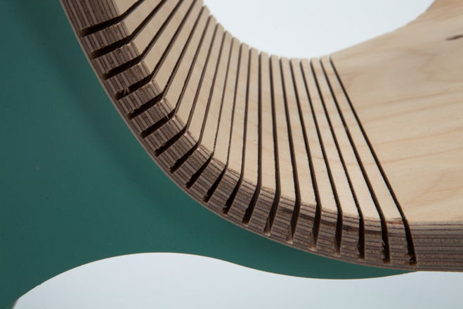

Таким толстым слоем хорошо не получится. Я бы сделал надрезы изнутри в месте которое хочу исправить(примерно как на картинке) и вставил бы шпангоут. Затем снаружи остатки кривизны уже убирал бы шпаклёвкой ДО ОКЛЕЙКИ. Ну или пересобрал бы лодку
[quote]А как насчёт того что бы шпатлёвкой это место в конце заполнить? По проэкту днище будет покрашено[/quote]
скругление фанеры.jpg (37.35 КБ) 7710 просмотров
