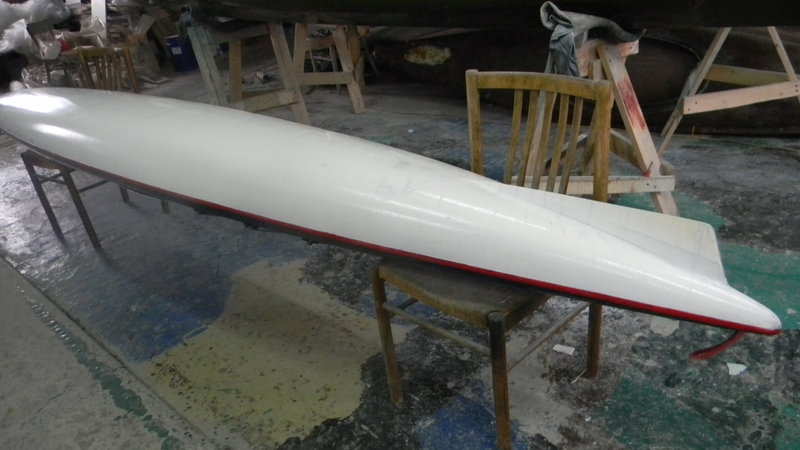

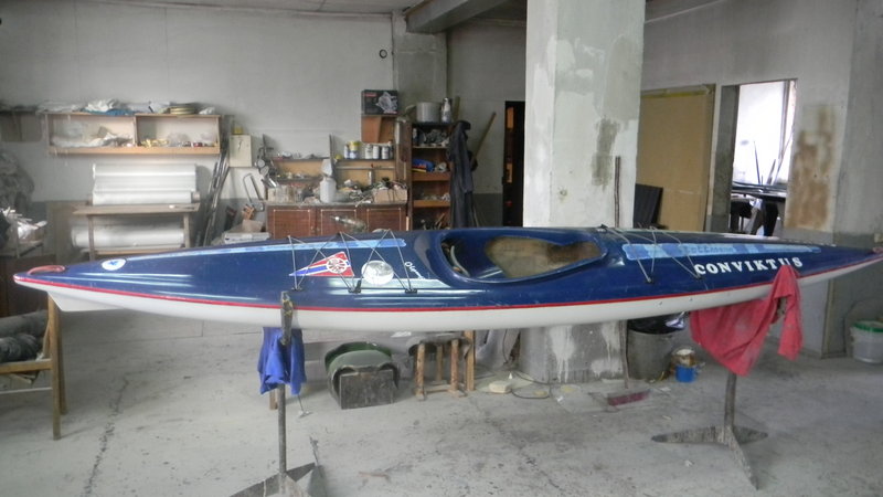

Как считаете, для чего теперь подойдет в таком виде. Планирую в прокат. Сам пока не пробовал, да и опыта сравнительного нет. Длина 4 метра ровно, ширина 60.

А по какой технологии построен?

Lottmann, слаломник из, наверное, семидесятых годов, какая-то олимпийская серия, кольца проступают на табличке внутри корпуса. Стеклоткань на полиэфирке. Досталась с полностью измочаленным дном. После восстановления, с применением стекломата, решил вклеить и киль, дабы ушла слаломная вертлявость, а вот насколько лодка будет стабильна по курсу, и как с крейсерской скоростью у лодок с такой формой днища? на воду :swimmer: спустить не успел...зима :(
