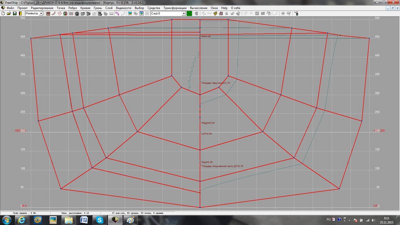

набросал несколько зарисовок, длина 10-12 метров, ширина 1-1.1, разборная на 10-12 человек, с консолей, чтоб можна было плавать на 1-ой половинке
кто знает с чего начать постройку такого корабля из фанеры, поделитесь пож информацией

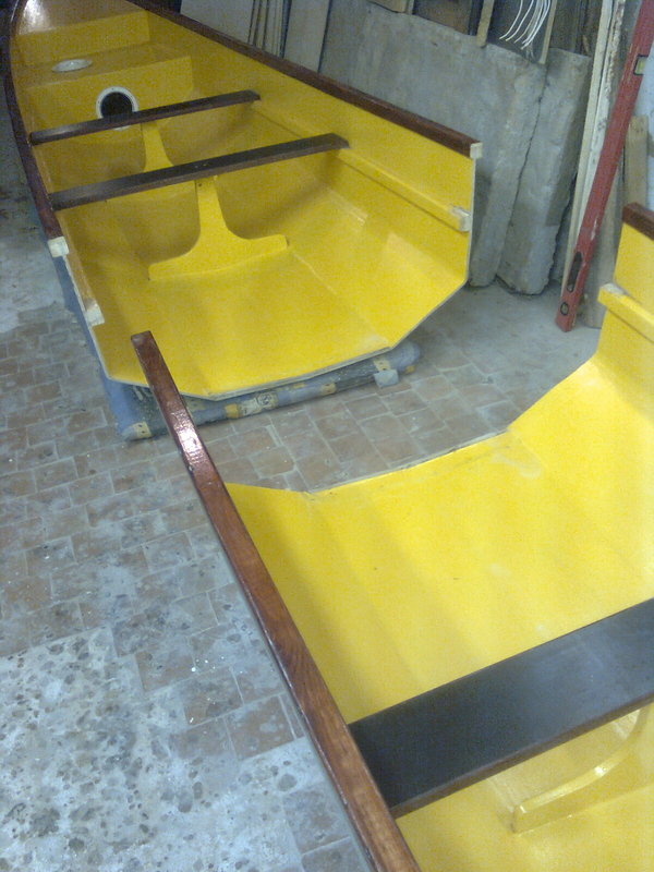

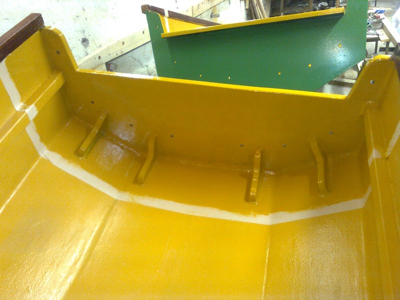

-форма днища
-выдержит(был цельный, пришлось переделывать)

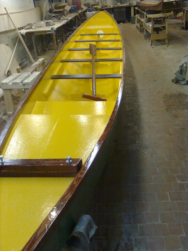

-как раз все наоборот, в драконах,пирогах ,челнах и тд гребут сидя и весла короткие 125-140 см ,в спортивном каноэ гребут стоя на одном колене и гребец выбирает весло под свой рост(обычно до середины лба) 160-180 см,
-Пол века на воде,а байдарок белее 4-х местных не встречал.
У драконов есть рулевой и не используют гребок с борта на борт ,в остальных используют ,поэтому и сидят друг за другом,а не рядом.
Вес 136 до и 150 после переделки

мечусь между двумя конструкциями. в ,,один след,, мне кажется многовато парусности и бокового сопротивления, в 2-ва следа скорее всего больше сопротивление при гребле.
можна чуть подробней?
а какова длина вашего судна? хватает ли для нормальной устойчивости ширины 90 см?
сиденья на высоте 35 см я так понимаю?
какое растояние между сидениями?
каково поведение судна на воде?
чем обусловлена такая масса ?
на втором фото видно крепление под что то(под мотор ,руль?)

Ну да массовые лодки и для народа, особенно последняя, развалилась через 100 м
вам вероятно нужно нечто подобное http://www.youtube.com/watch?v=ccYyYYl5L-c
Дракон D-10 9.0х1.08х0.45
делалась для спортсменов ,сначала для Питерской федерации, а в итоге уехала в Архангельск
удовлетворяет всем требованиям международной федерации
-0.76м между банками,банка 125 мм
-вес такой получился, чему все довольны(требования федерации ,гоночный вес не менее 170 кг)
-Ну какой мотор на спортивной лодке, конечно под рулевое весло
