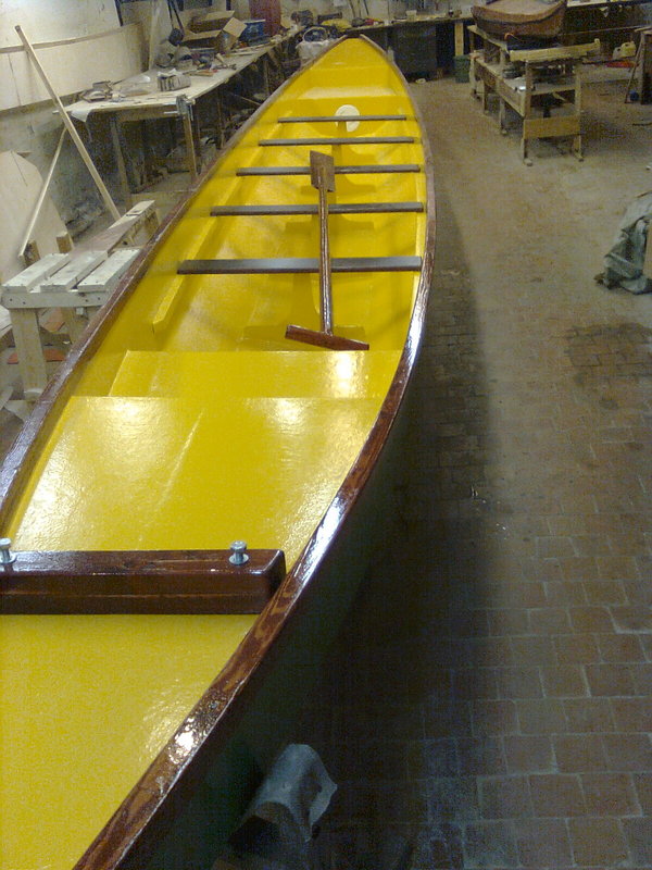

- Фото2104.jpg (96.69 КБ) 6222 просмотра

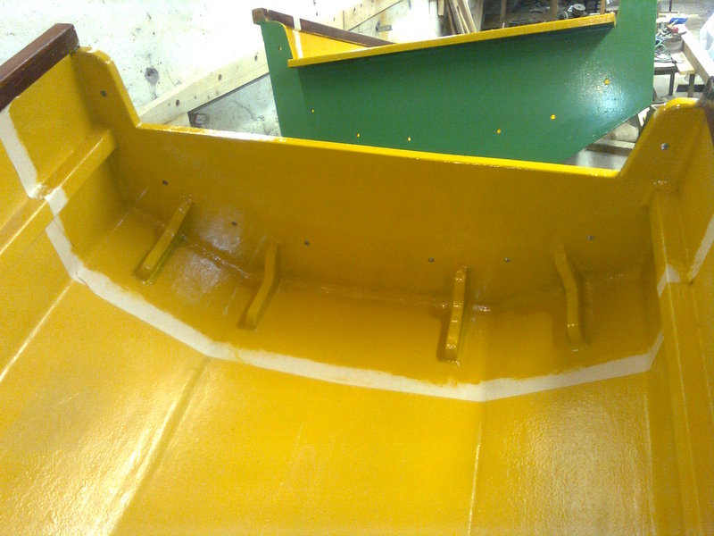

Re: Дракон или пирога
-форма днища
-выдержит(был цельный, пришлось переделывать)

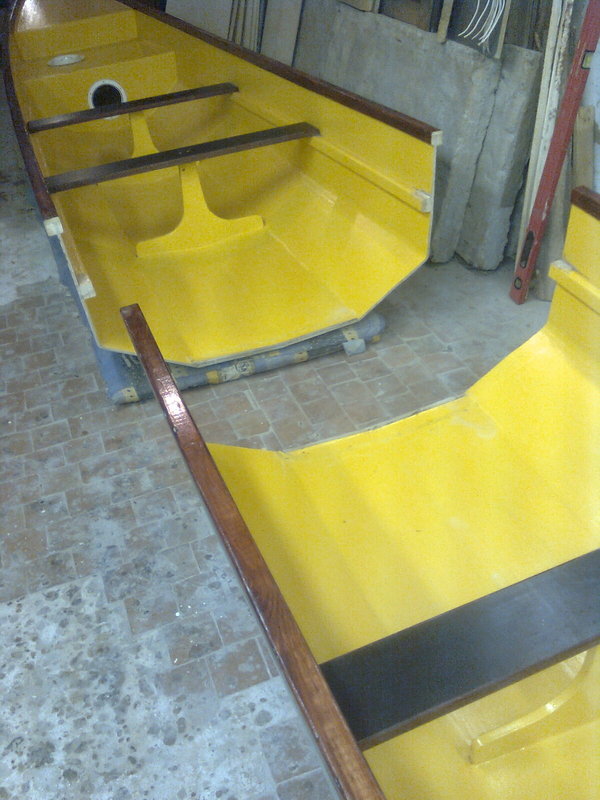

-как раз все наоборот, в драконах,пирогах ,челнах и тд гребут сидя и весла короткие 125-140 см ,в спортивном каноэ гребут стоя на одном колене и гребец выбирает весло под свой рост(обычно до середины лба) 160-180 см,qazqas писал(а):можна подробней о судне?
еще у меня пару вопросов нарисовалось..
какова форма днища? 100% плоскодонка?
могут ли служить килями запуски бортов ниже днища?
выдержит ли нагрузку болтовое соединение,если конструкцию делать разборной?
пирогу мне преподали как тот же дракон но в свободных размерах и более высокими бортами,гребля должна осуществляться уже не драконовскими а длинными канойными веслами.
читал что длинные байдарки на 4-5-6 человек очень неустойчивы.почему лучше расположение гребцов в ,,один след,,?
каков вес корабля?
пс можна еще фото?
заранее благодарствую
-Пол века на воде,а байдарок белее 4-х местных не встречал.
У драконов есть рулевой и не используют гребок с борта на борт ,в остальных используют ,поэтому и сидят друг за другом,а не рядом.
Вес 136 до и 150 после переделки

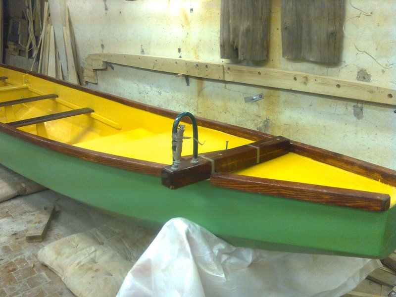

на втором фото видно крепление под что то(под мотор ,руль?)

Дракон D-10 9.0х1.08х0.45
делалась для спортсменов ,сначала для Питерской федерации, а в итоге уехала в Архангельск
удовлетворяет всем требованиям международной федерации
-0.76м между банками,банка 125 мм
-вес такой получился, чему все довольны(требования федерации ,гоночный вес не менее 170 кг)
-Ну какой мотор на спортивной лодке, конечно под рулевое весло
