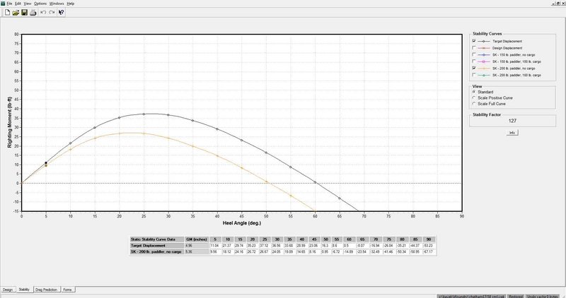

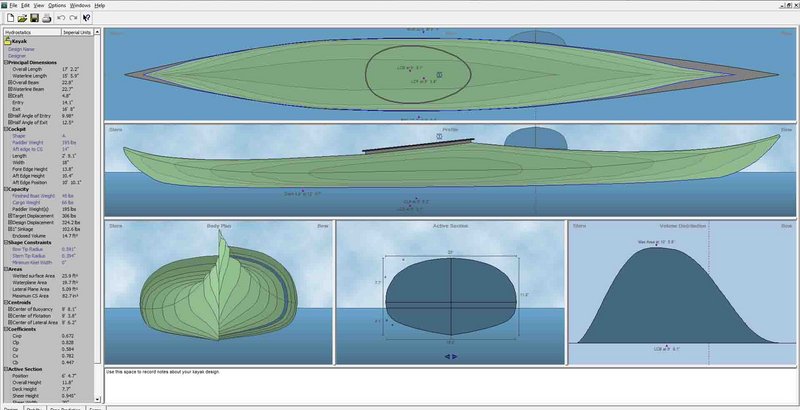

Вкратце переговорив с Андреем, получил проект Chatham-17 (58 см ширина), загрузил его в программу, которую мне так же показал Андрей.
Хочу выразить благодарность Андрею Иванову и Руслану за ответы на вопросы, а так же всем остальным участникам форума, за предоставленную информацию!
О себе: никакого опыта в строительстве каяков ни фанерных, ни реечных.
- Диаграмма статической остойчивости
- Без имени-2.jpg (44.23 КБ) 6063 просмотра
- Внешний вид каяка
- Без имени-1.jpg (56.74 КБ) 6063 просмотра

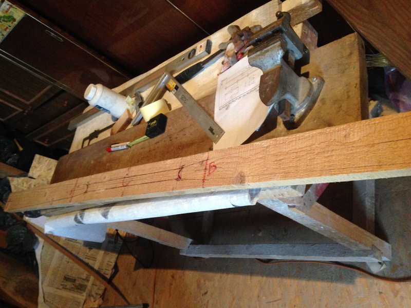

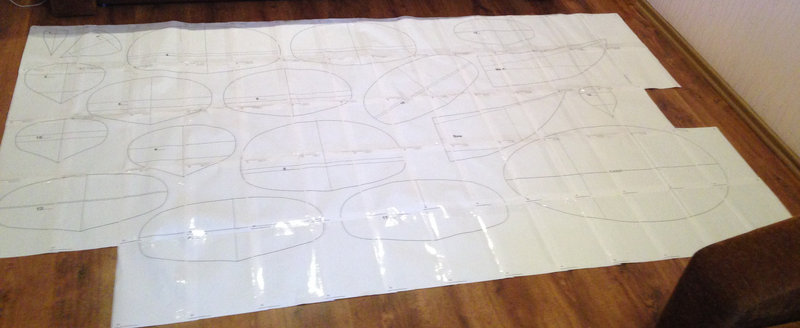

- Распечатал чертеж, склеил его на стекле под лампой. По меткам указанным в чертеже склеивать бесполезно, они не совпадали у меня ни разу.
- IMG_1445.JPG (45.52 КБ) 6059 просмотров
- Нашел подходящую трубу, рекомендуемая толщина 3 мм
- IMG_1441.JPG (67.65 КБ) 6059 просмотров

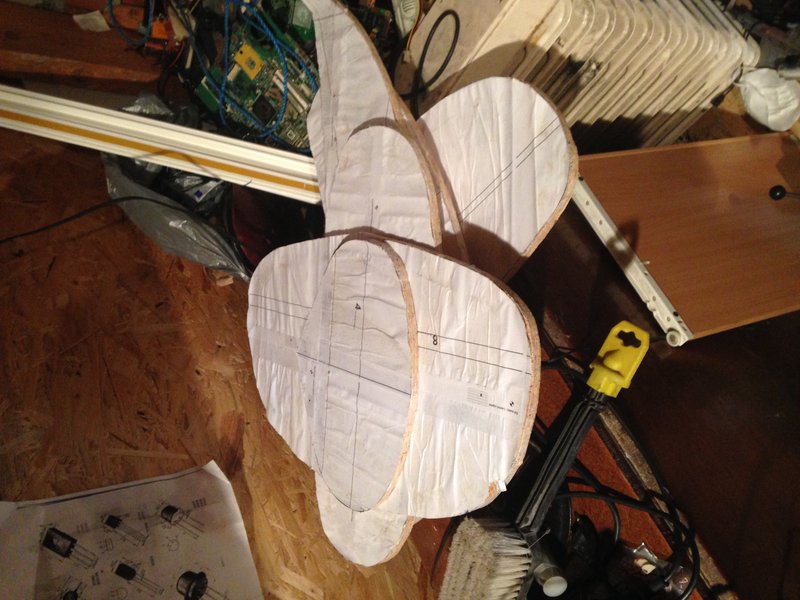

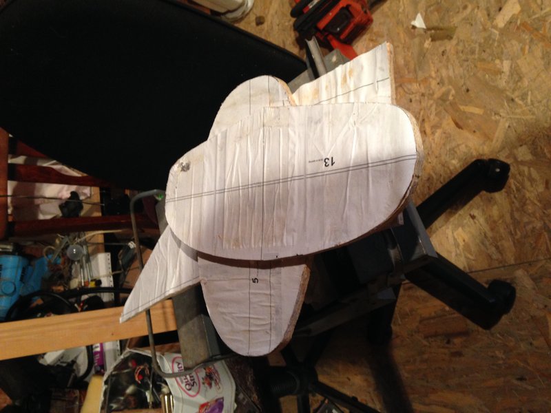

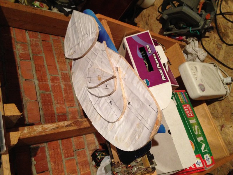

Вырезал детали на плите OSB. Чего не рекомендую делать. По мне так лучше использовать фанеру. Она намного прочнее.
- Разрезал шпангоуты
- IMG_1448.JPG (102.39 КБ) 6058 просмотров
- IMG_1447.JPG (73.34 КБ) 6058 просмотров
- IMG_1446.JPG (92.26 КБ) 6058 просмотров

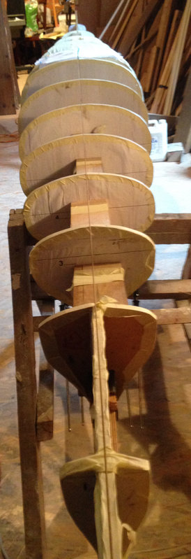

Собрал скелет
- Собранный скелет
- IMG_1483.JPG (55.73 КБ) 6057 просмотров

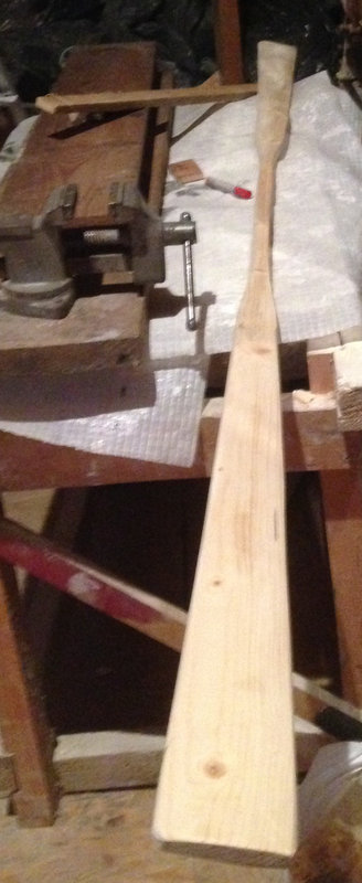

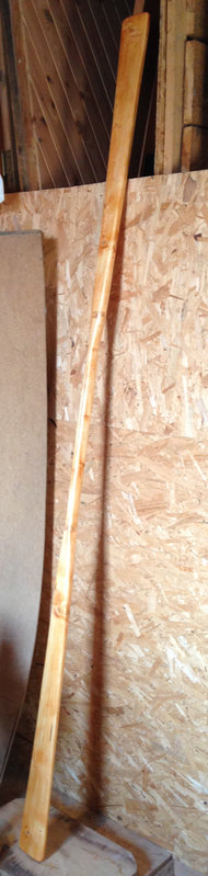

Принялся к изготовлению весла, вырезал, покрыл лаком.
- greenland_01.pdf
- Материал, по которому изготавливал весло
- (1000.05 КБ) 397 скачиваний
- Покрыл лаком
- IMG_1506.JPG (45.16 КБ) 6056 просмотров
- Весло-2
- IMG_1504.JPG (53.08 КБ) 6056 просмотров
- Принялся к изготовлению весла
- IMG_1502.JPG (94.97 КБ) 6056 просмотров
