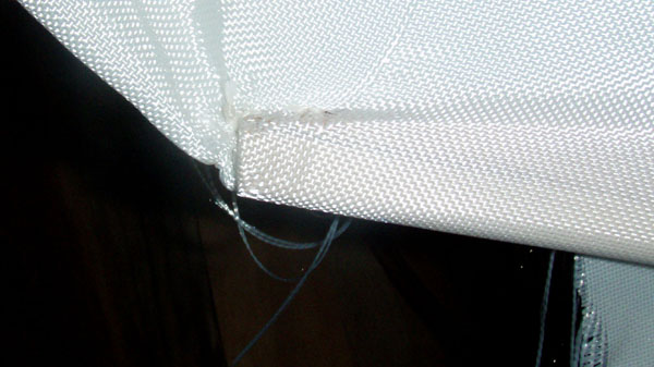

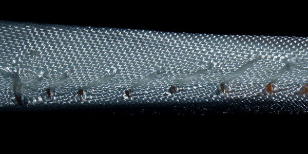

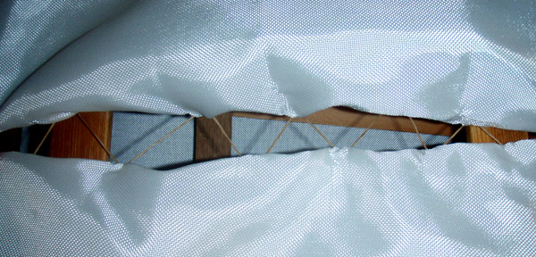

похоже?
- 48057jszigzaginside.jpg (84.21 КБ) 9311 просмотров
- 48057jswhip.jpg (61.93 КБ) 9311 просмотров
- 48057jsfirststitch.jpg (45.82 КБ) 9311 просмотров
Re: Новый проект каяка на весну
Не могу точно отрицать, потому что не видел там сшивных ниток, стекло ткань зажималась на палубе между двух брусков, которые крепилесь к набору.
