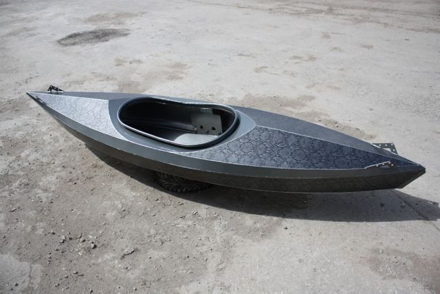

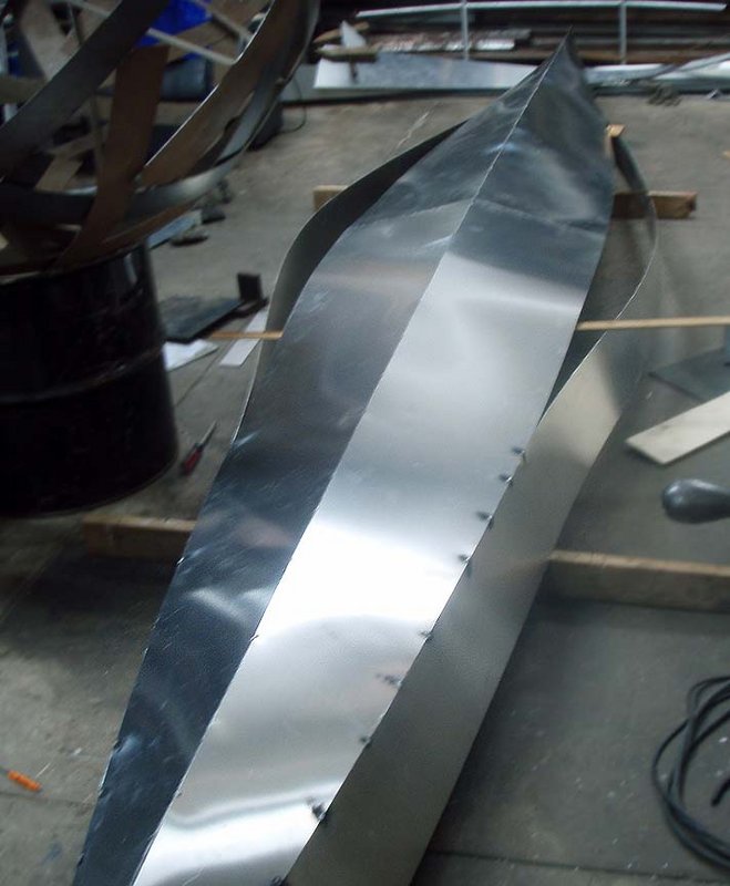

Выложенные фотки не мои, я нарыл их в интернете для примера.

Вот мои рассуждения по этому поводу...
Толщина обшивки днища и бортов будет 2 мм, толщина палубы 1,5 мм. По моему опыту строительства маленьких глиссирующих лодок этого вполне достаточно.
Алюминиево-магниевые сплавы (АМг) довольно неплохо свариваются, прочность шва составляет не менее 90 % от основного металла.
Так же по моему опыту, легкая сварная лодка при толщине обшивки 2 мм выдерживает скользящий удар об подводные камни на скорости 35 км/ч. Конечно, в силу некоторой пластичности материала на днище могут остаться вмятины, которые, правда, можно отрихтовать. Но я предполагаю, что эксплуатационные скорости каяков несколько ниже...
Кроме того я раньше делал фанерные лодки и могу с уверенностью сказать, что алюминиевая обшивка толщиной в 2 мм по местной прочности как минимум не уступает обшивке из 4 мм строительной фанеры (ФК), оклеенной стеклотканью на эпоксидном связующем. Стойкость к истиранию у АМг также выше.
По поводу травмоопастности и удобству укладки на крышу автомобиля, то при грамотном исполнении, алюминиевые лодки находятся наравне с фанерными и стеклопластиковыми. Хотя и уступают каркасным, надувным и полиэтиленовым.
По поводу веса я планирую уложится в 32-35 кг (оборудованный корпус). Пока что за основу я взял "Шервотер" длинной 4,4 м Если вы пользуетесь фришипом, то можете сами прикинуть. Просто укажите в свойствах слоев плотность АМг-2,71 т/м3 и подставте необходимую толщину. Правда нужно будет еще прибавить вес фурнитуры, оборудования корпуса и дополнительных технологических конструкций.
Хотя скорее всего буду делать что-нибудь поменьше. При этом вес так же будет немного меньше.
Конечно, при грамотном исполнении чисто фанерные лодки могут весить меньше алюминиевых (при одинаковых размерах), но после оклейки стеклотканью вес становится практически одинаковым. А вот лодки с реечной обшивкой, обычно получаются тяжелее...
