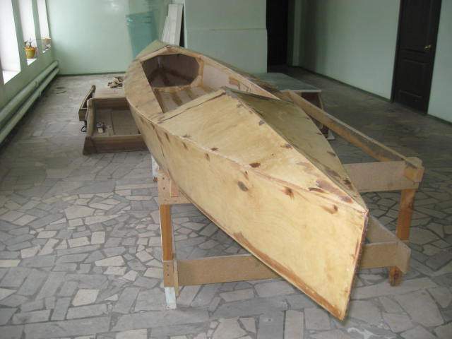

Случайно в разговоре вспомнил, что есть в природе и самостоятельная постройка каяков. Причем процесс по отзывам несложный и многим доступный.
Вот, например:
Автор пишет: «Ушло 3 листа фанеры, делал 3 недели по 2 часа в день по вечерам». К сожалению, почтового адреса я сразу не спросил, посему узнать подробности не получилось. Но факт имеет место быть.
На вид каяк с хорошими обводами и скоростной.

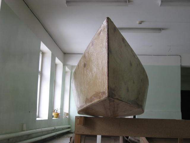

О, увидел свое произведение, на мотолодке.ру как то кидал. С нетерпением жду когда растает снег и откроются реки. По данной конструкции могу дополнить. Средняя скорость 10-12 км для начинающего, с опытом разгонялись и поддерживали скорость на уровне 15-16 км\ч. Посудина очень легкая на ход, волны практически не чувствуешь, кайфово сквозь нее проходить, мало теряя в скорости. Но за счет килеватости по всей длине начальная остойчивость низкая, поэтому пока не наберешь крейсеркой скорости, немного стремновато (по первости). Есть фото, все сохранилось. Кому, что надо подскажу.

Отзыв из Ярославля: «Молодец! Мне очень в кайф и идея, и исполнение. У нас в средней полосе о таких материалах можно только мечтать, поэтому найдя два листа приличной фанеры 2,4х1,2 я забабахал фанерный каяк с оклейкой стеклотканью.
Марку стеклоткани не знаю, но она конструкционная (из нее клеили капоты Буранов) и довольно тонкая. Клей ЭДП из магазина.
Естественно, все по технологии СиС. Оклейки я боялся, те же муки, что вперед, намазать или наложить всухую, были и у меня. Начитавшись, я решил накладывать на сухой корпус, думаю это правильно. Смолу наносил кистью на чистую сухую стеклоткань и грел феном. Смола тут же пропитывает ткань. Пройдя некоторый участок, к примеру половину днища, я возвращался и наносил второй слой пластмассовым шпателем (кредитной картой), там где впитывалась смола быстрей, повторял. Вообще надо добиться, чтобы структура ткани была не видна, чтобы была возможность шлифовать смолу, а не ткань. А шлифовать придется. Фанера, конечно, не рейка из кедра, эстетика не та, поэтому я буду красить, как на улице потеплеет, ну и жду выхода на воду.
