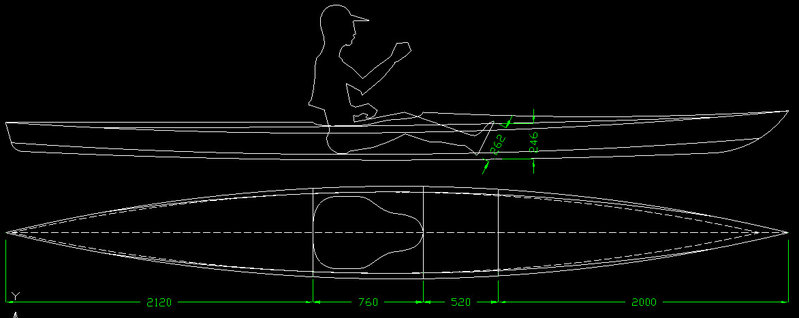

Еще не закончил. Размеры очень близки к оригиналу.
Поищем ошибки в модели вместе, я не очень опытный пользователь фришип
А еще научите делать деку радиусной, а не граненной.
Re: А каяк Willow кто-нибудь рисовал во freeship?
Добавлено: 13 май 2014, 14:08
CO6AKA
Ребята, кажется низковат корпус в районе стоп (ног) (примерно 3.4м от транца)
от килевой до борта 207мм
от килевой до первой грани деки - 252мм
от килевой до верхней точки деки в ДП 309мм.
Длина стопы при 45м размере около 27см. а у меня в этом месте около 25. Я понимаю, что стопы в положении "гербу" не вертикально, но кажется тесновато.
А под коленками в очке копита примерно 280мм.
В такое очко, коленки точно не влезут.. надо убирать коленные упоры.
Размер очка 760х500мм. Возможно удлиню до 800х500мм
Как вариант гребца еще ниже посадить на 40-50мм, сразу на дно, но все равно маловато
Посоветуйте что-нибудь

Длинна стопы при 45р будет 29,5см + добавьте обувь, а если это в холодную погоду тогда еще и неопреновый носок. Я думаю что 26,5см будет крайне мало.

Подниму деку в ДП до 350мм от киля. Посмотрю, что получится

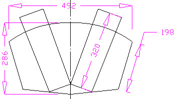

Вот кстати у этого каяка в стопах..
Это если пересчитать размеры переборки с учетом масштаба из jpg-а
Я ничего не понимаю... второй день ломаю голову влезут ноги под деку или нет
