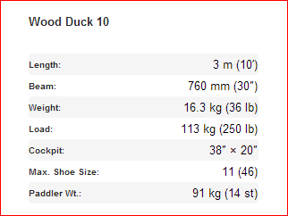

Сначала был восхищен! И начал думать. А не забацать мне КаяК для рыбалки? Длинной этак 3-4 метра. :fisherman: Затем как и многие запал на Wood Duck 10, но найдя тех характеристики:
Wood Duck - Fyne Boat Kits.png (9.54 КБ) 7279 просмотров
Понял что маловат.
Рост у меня 190см, вес 93кг. А не буду я смотреться как волк из мультфильма "Ну Погоди!!!" на маленьком велосипеде?

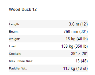

Посмотрел на следующий вариант Wood Duck 12:
Wood Duck - Fyne Boat Kits (2).png (9.49 КБ) 7277 просмотров
И тут то стало легче. Продолжались поиски чертежей. Наткнулся на тему: КАЯК WOOD DUCK 12 в программе FREE SHIP, где активно шла разработка. И была выложена развертка. Но там нет шпангоутов. Беда. Попробовал kfoundry, понравилось, все просто. Но тут нет развертки на фанеру, а для реек я не готов!

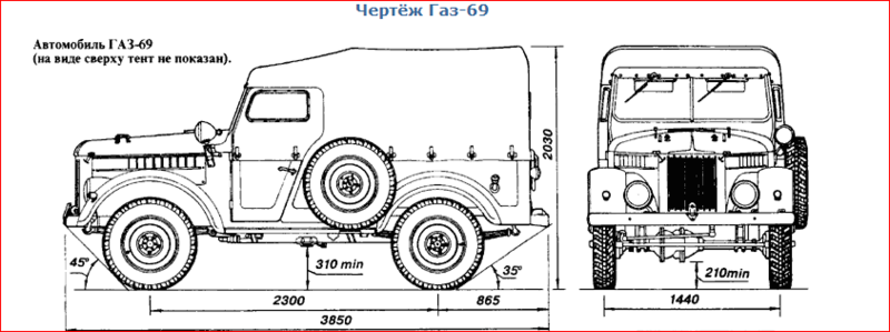

По длиннее скорее нет, чем да. Ну как вам так сказать. Если сделать длиннее, то будет немного не удобно транспортировать. Планирую восстановить спецтранспорт для рыбалки.
Чертеж Газ-69.png (391.36 КБ) 7266 просмотров
КаяК хранить в гараже. Но там нет столько места, что б позволить длиннее. :(
