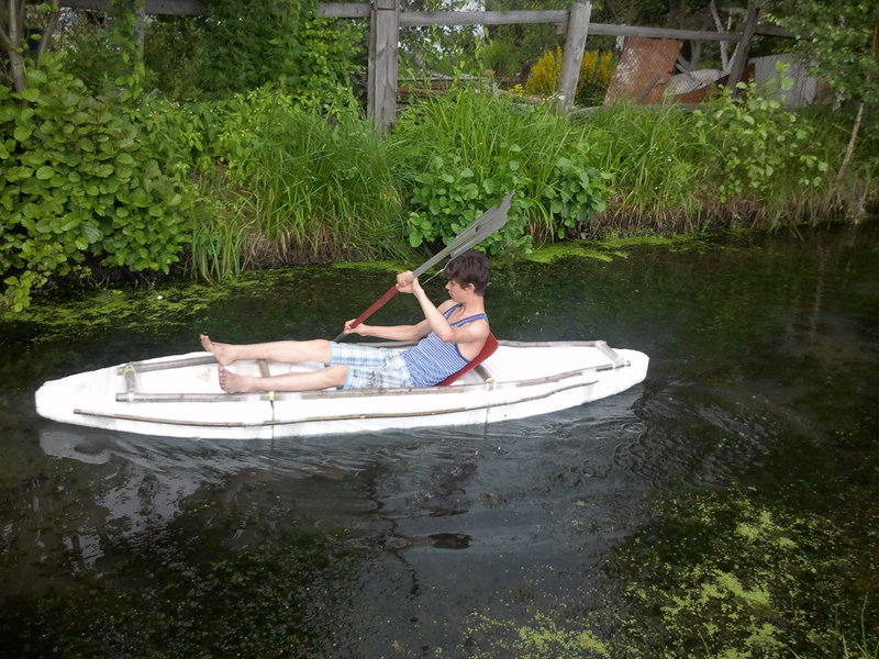

День добрый! В наше время появилось огромное количество материалов и каждый имеет свои свойства и характеристики. Нахожусь на стадии изготовления своего каяка,но с туристическим уклоном.длина 350,ширина-79,высота-32см,вес сейчас 21кг,полезная грузоподъёмность-175кг.Изготовил опытный пробный образец из обычного строительного белого пенопласта.как дешёвая версия ,испытал ,опробовал на грузоподъёмность,ходовые качества-порядок! Жаль расставаться,хотел сохранить ему работоспособность. Из минусов -За 1,5 часа плаванья впитал 7 кг воды и плотность очень маленькая-легко остаются вмятины и царапины. помогите с материалами,как опытные соратники.. Следующий мой этап планирую из экструзионных пенополлистирольных плит ТЕХНОПЛЕКС. Плиты уже купил-осталось начать и закончить.

Сообщение Владимир2014 » 03 апр 2014, 03:55
испытания первого образца,потехи ради....

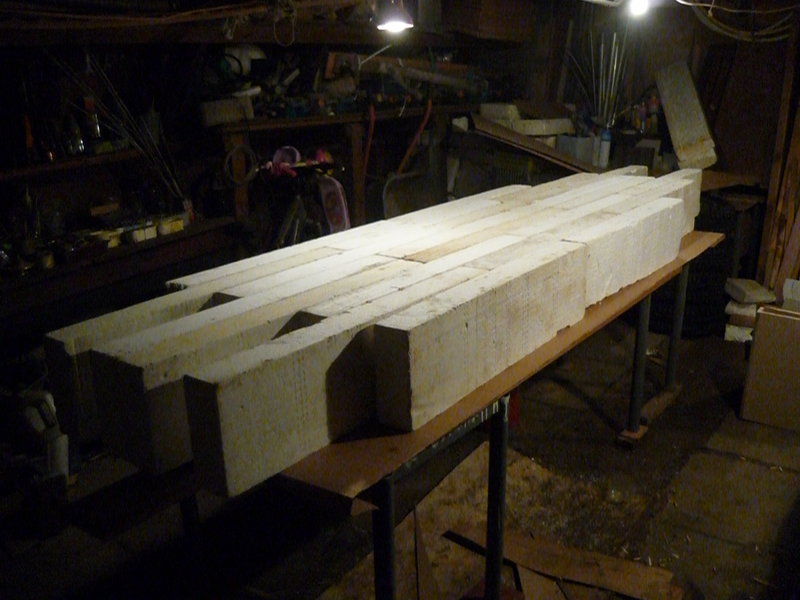

Второй образец-начало.

пошагово

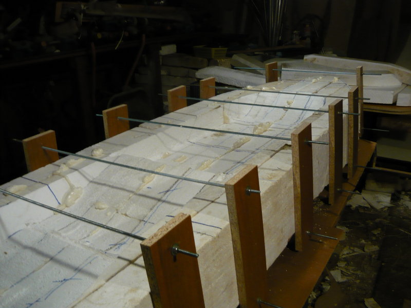

Re: туристический каяк из пенопласта,пенополистирола.
Сообщение Владимир2014 » 03 апр 2014, 03:59
следующ.....

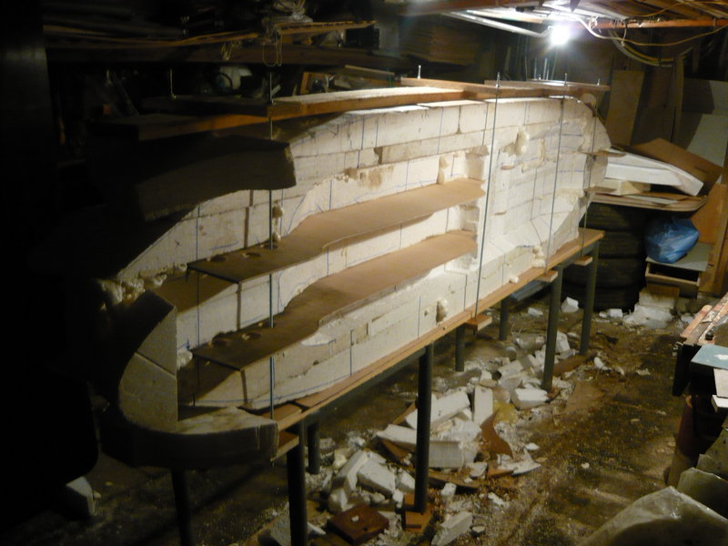

Сообщение Владимир2014 » 03 апр 2014, 04:01
Далее...

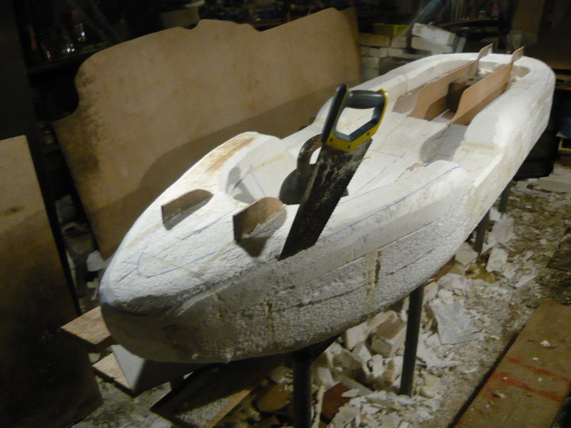

Сообщение Владимир2014 » 03 апр 2014, 04:02
Далее

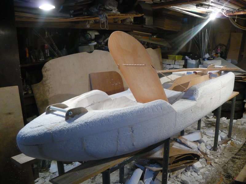

Сообщение Владимир2014 » 03 апр 2014, 04:03
почти готов
