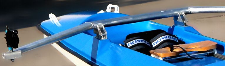

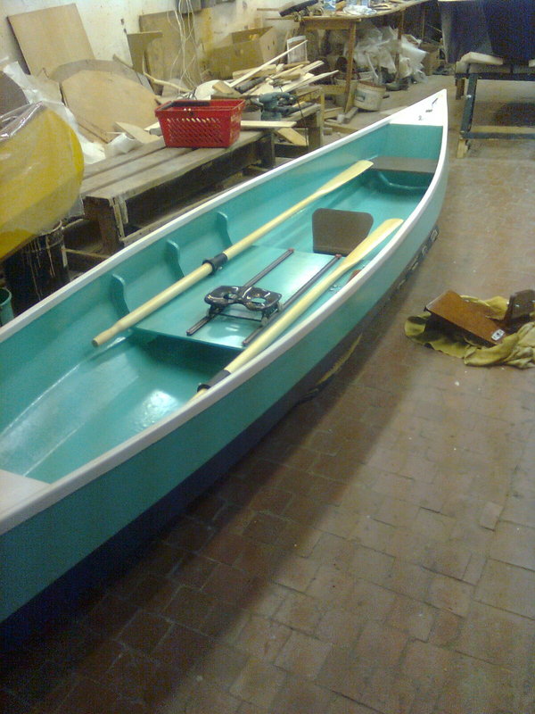

Первая лодка-двойка у меня особой популярностью не пользуется, напарников, как правило, нет. В одиночку и на рыбалку хожу на Утенке, как-то полегче в гору на тележке тащить.
Вот и пришла мысль сделать академичку. Примерно то, что на картинке
Один мой товарищ доработал таким образом каноэ и очень доволен результатом. Он наложил на палубу деревянную рамку под уключины. Вот и я думаю: кокпит длинный, можно роликовую дорожку сделать. Ноги покачать, пузо поубрать.
Какие мнения, может кто-нибудь делал? Дурить, так по полному профилю.

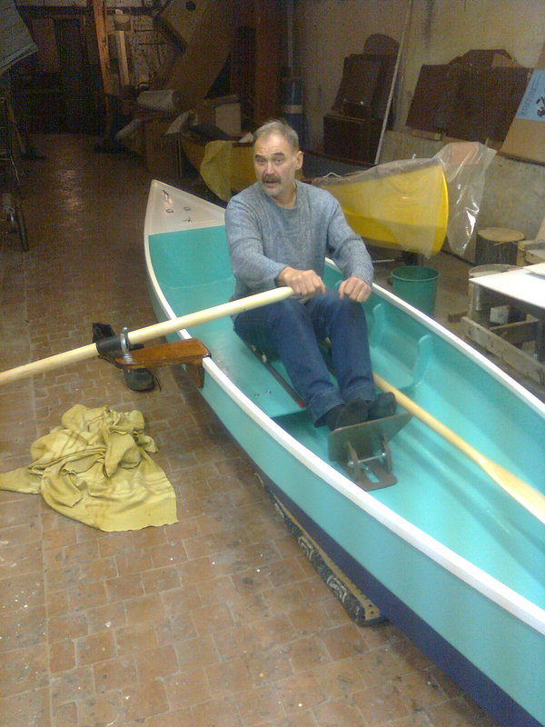

В декабре закончил такое каноэ
Заказчику были представлены на выбор четыре возможные варианты корпусов-победило каноэ
Ваш вариант тоже хорош ,дерзайте и успехов

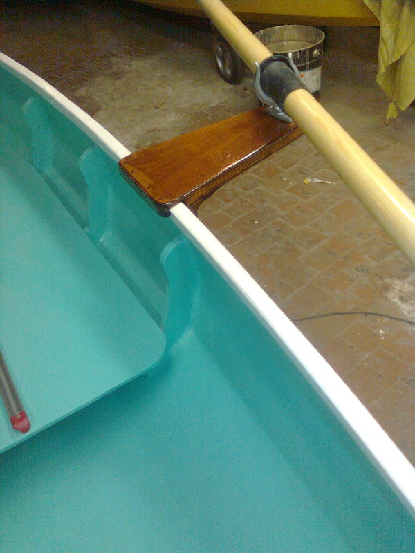

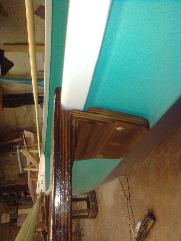

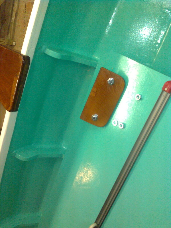

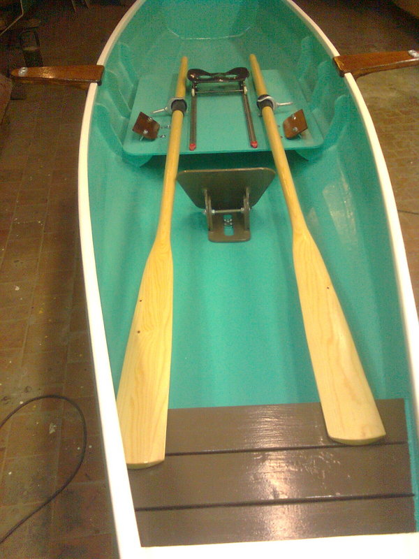

Да, да, именно. Несколько вопросов. Какое расстояние между уключинами? Петли для стоп еще не установлены? Как крепятся выносы для весел? Ширина лодки? Длина весел? Спасибо.
А сидеть задом наперед меня не напрягает. Взял точку сзади и вперед.
Re: Парные весла на байдарку
Добавлено: 02 фев 2014, 01:41
Liniviy
bober писал(а):Да, да, именно. Несколько вопросов. Какое расстояние между уключинами? Петли для стоп еще не установлены? Как крепятся выносы для весел? Ширина лодки? Длина весел? Спасибо.
Про петли вопроса не понял.
Корпус 5.5х0.9х035 в миделе.
весла-2.4 ,то точно нужны 2.7,между центрами уключин -1.4
На марафонах зеркала ставят ,чтобы в перед смотреть.

Спасибо. Петли, чтобы зафиксировать стопы на упоре, а потом возить задницу для боооольшого гребка. У меня на маленьком фото черные.

To Liniviy: Могли бы Вы, подробнее рассказать о конструкции роликовой тележки и направляющих, если они самодельные. Спасибо.
Добавлено: 03 фев 2014, 22:53
Liniviy
[/url]
Alex14 писал(а):To Liniviy: Могли бы Вы, подробнее рассказать о конструкции роликовой тележки и направляющих, если они самодельные. Спасибо.
Покупное изделие см.http://nwteam.ru/
