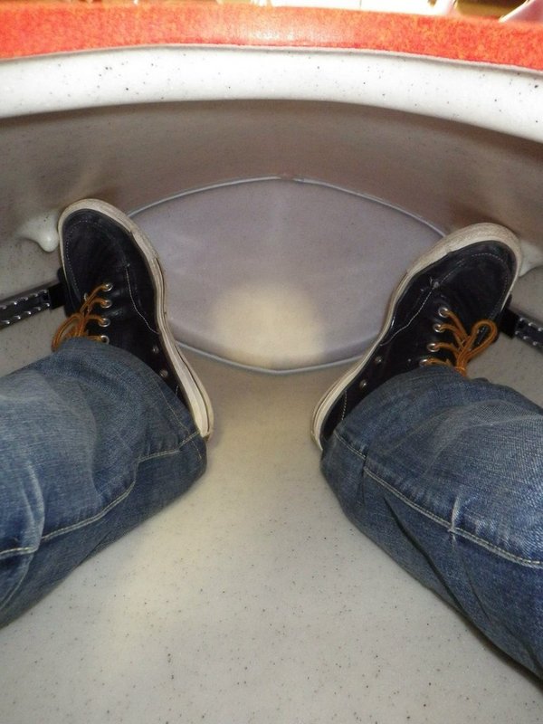

Добавлю, по моим наблюдениям производители конструктивно стараются не делать переборки из жесткого материала, которые бы вертикально распирали дно и деку. Соответственно, либо переборки делаются из пенки, либо из жесткого материала (скажем, пластика), закругленного непосредственно перед примыканием к дну/бортам/деке,
либо делают прилепленный к каяку скругленный "бортик", к которому уже прикрепляют переборку (увы фото нет, видел на каких-то стеклянных лодках).
Таким образом, у корпуса появляется больше возможности "играть", под большой нагрузкой переборка на сломает каяк а скорее сломается сама.
