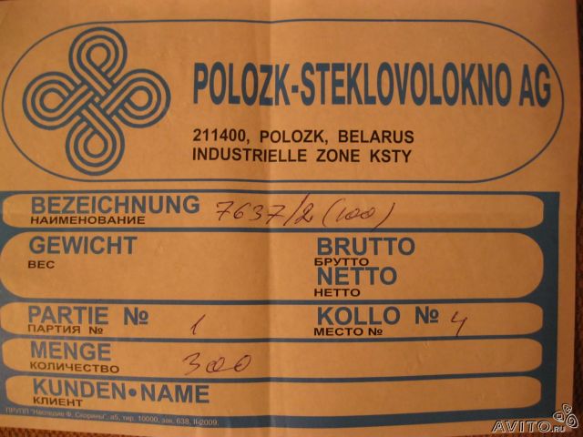

Бывалые люди, подскажите.....можно ли использовать такую белорусскую ткань (неконструкционную как я понимаю) для оклейки фанерного каяка. Плотность (как мне пояснили) 100 г/м.кв. Тонковата, так в два слоя пустить если.....

Меня плотность не смущает совсем. Меня смущает ....прочность (на разрыв). У этой электроизоляционной ткани этот показатель ощутимо ниже (примерно в два раза по сравнению с конструкционной тканью сопоставимой плотности - прикинул на сайте производителя ткани "Полоцкстекловолокно").

С вами согласен. Речь об этой ткани зашла исключительно из-за её гуманной цены (у меня под боком человек распродаёт остатки и ценник 75 рублей за метр
ну и ещё поторговаться немного).

Еще один момент. если это стеклоткань для изоляции, то. и это важно!!!!
В ее составе есть замасливатель, с которым эпоксидная смола не встанет и его надо вымывать в бензине или ацетоне! или прожигать над огнем!
Сам не сталкивался в работе, но знакомые сталкивались.
Вот выдержка из форума:
"Имеется стеклоткань неизвестной марки (стеклосетка для теплотрасс). В литературе рекомендует удалять замасливатель промывкой в бензине (для масляного) или в ацетоне (для парафинового замасливателя). В бензине промыть не проблема, с большим количеством ацетона получается слишком накладно. Знакомый, который лет 20 назад строил лодку, предложил удалять замасливатель путем медленой перемотки рулона стеклоткани над костром, предупредив, что таким образом можно и "пережечь" стеклоткань и она станет непрочной. Какие мнения на этот счет? Как практически определить необходимость удаления замасливателя и если это необходимо, то достаточно ли он удален?"
Вот еще:
"в свое время делал корки для моделей из стеклоткани на эпоксидке, применял ткань, какая попадется. И тоже столкнулся с тем, что ткань была пропитана парафином или чем то подобным. Удалял парафин сначала над газом до исчезновения дыма, а потом паяльной лампой с синим пламенем. Парафин выгорал хорошо ткань при этом сохраняла светлый цвет. стекло нити при этом не плавилось, правда ткань становилась вроде бы как пореже я думаю за счет удаления приличного слоя парафина с волокон. Правда речь тогда шла о небольших кусках 1.5х0.5 м приблизительно. Думаю что прогнав несколько пробных небольших кусков можно приноровиться. может моделисты со стажем что посоветуют? растворителем к примеру а затем уже нагревом?"
Может оказаться что она этого не стоит, тем более что цена не особо то и сладкая, я только что нашел аналоги с темиже характеристиками и назначением по 1,5$

Абсолютно поддерживаю камрада Pastor . С учётом возможных проблем цена абсолютно не сладкая. Лично я ещё и доплатил бы чтобы не связываться
Работать с нормальным материалом просто приятно кроме всего прочего. Для меня лично процесс постройки сам по себе кайф, так зачем портить удовольствие какими то кривыми промывками - прожарками ? Не канешно если в кайф то вперёд.
Осмелюсь добавить что " конечный неудачный результат может стоить дорого"(с)Pastor даже не в материальном плане а в моральном. Не мучайте себя, возьмите нормальный материал.
