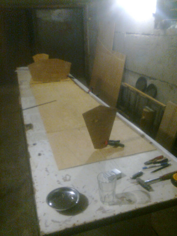

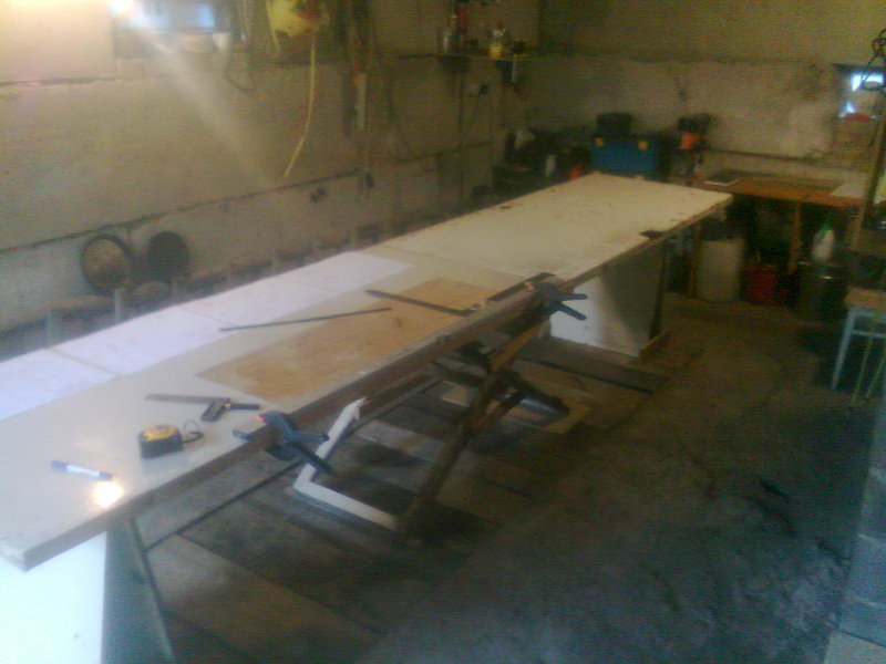

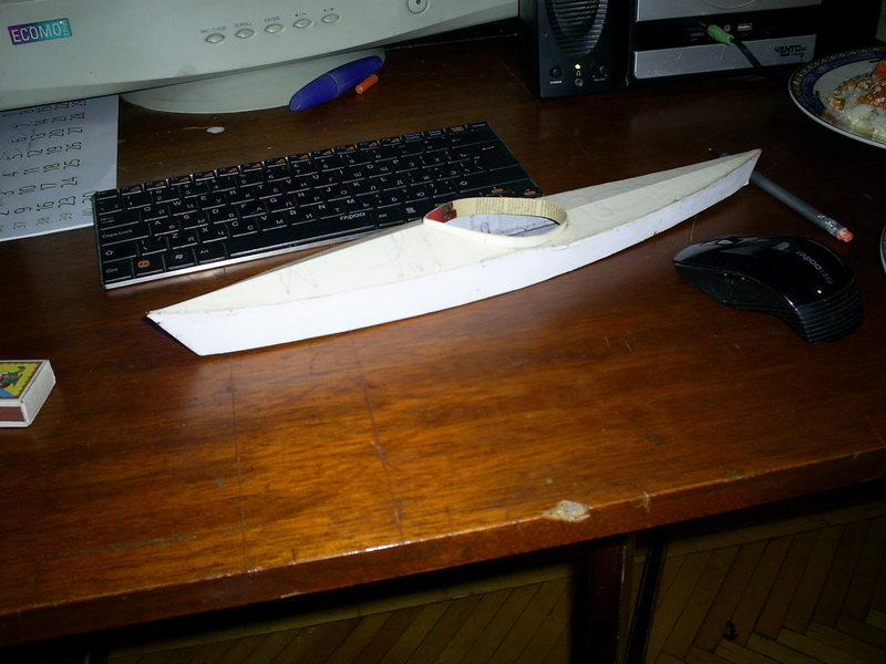

макет на пробу

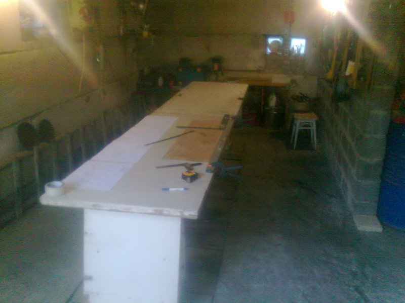

Собрал стол

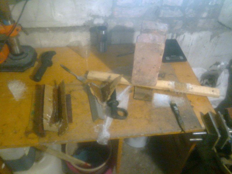

Эсперименты со смолами

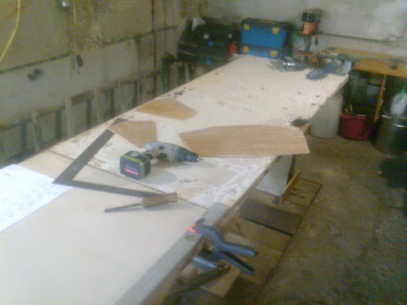

Сообщение Idler » 30 сен 2013, 20:13

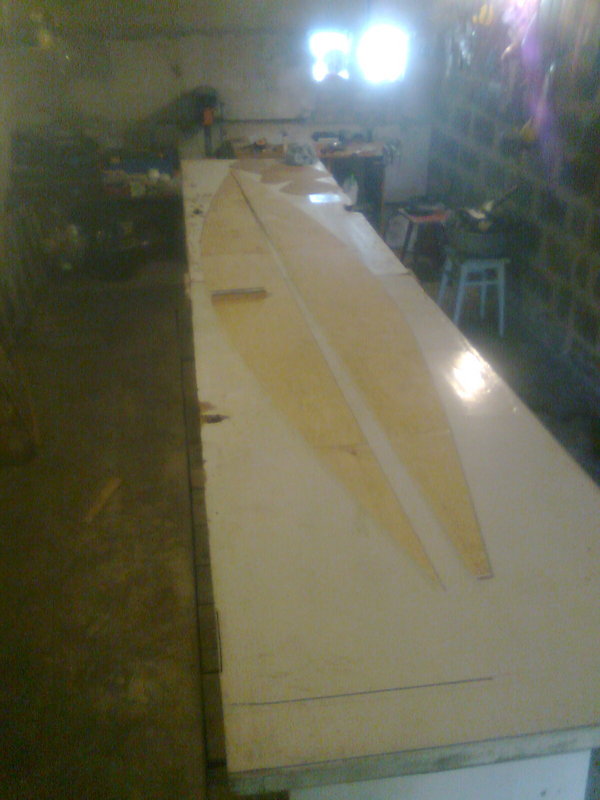

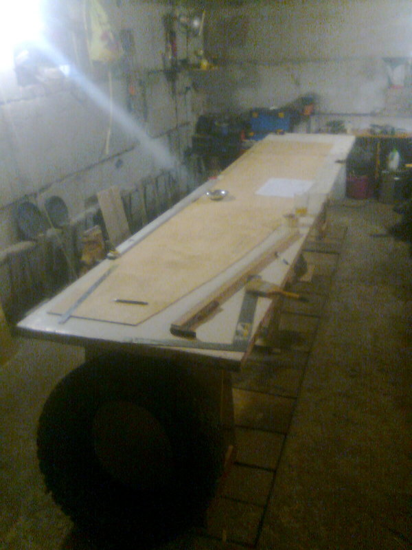

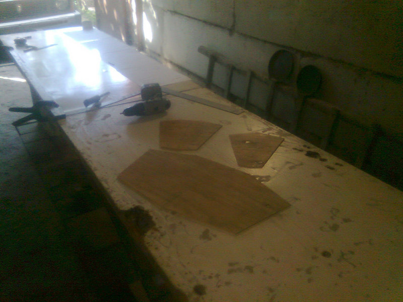

Ну и кучка фото без коментариев.

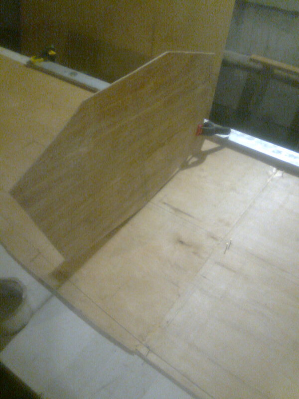

Дальше.

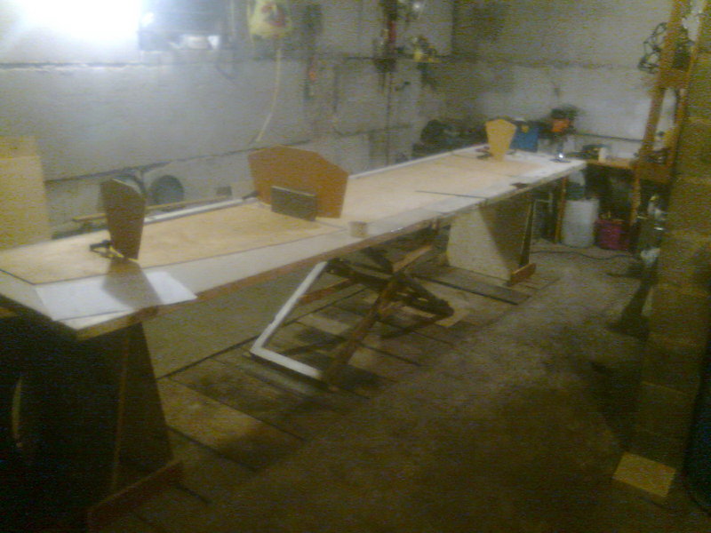

ещё немного

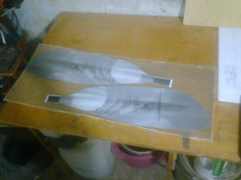

Сообщение Idler » 30 сен 2013, 20:24

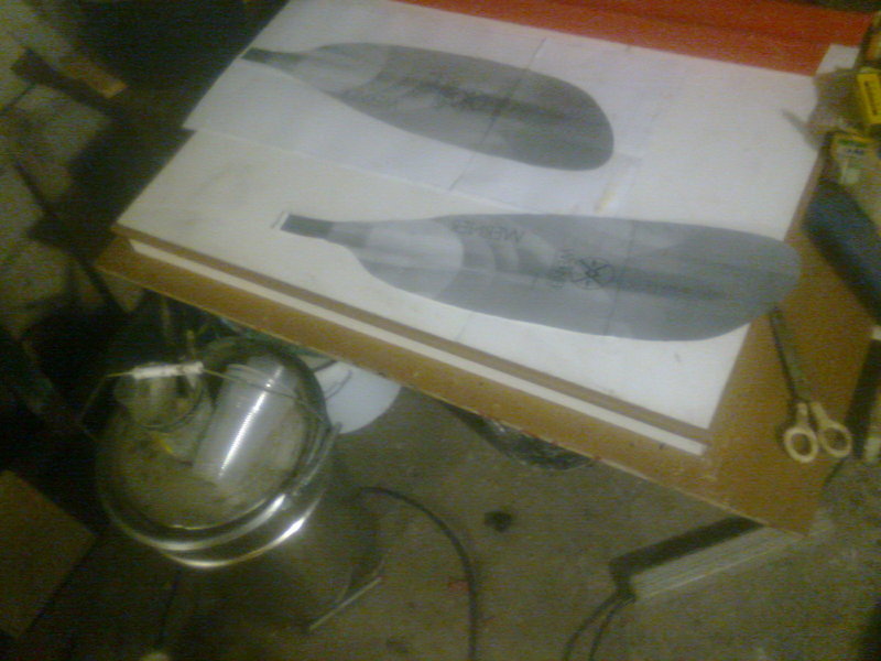

Заготовки для вёсел.

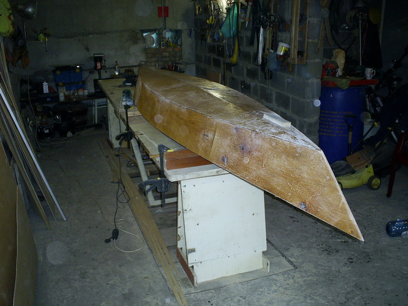

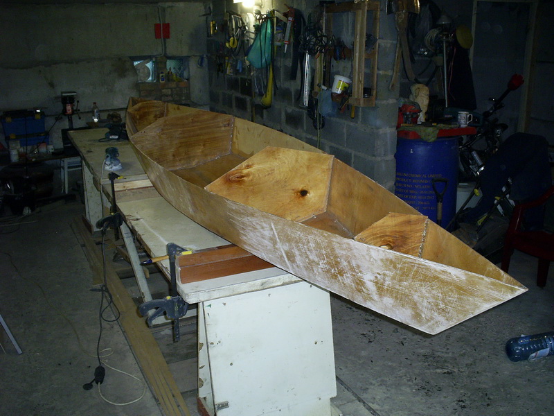

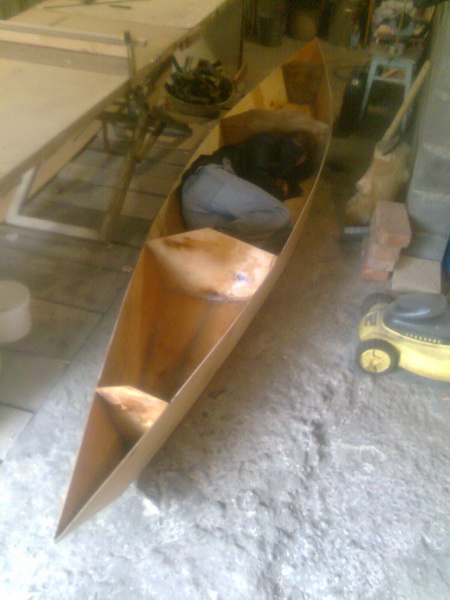

Сообщение Idler » 30 сен 2013, 20:32

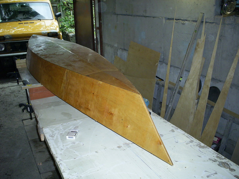

Пока собрал до такого состояния, оклеил тканью и крайние три недели к лодке не подходил.

Сообщение Idler » 30 сен 2013, 20:42
Ну и мысли вслух - сколько себя помню, столько работал с разными масштабными штуками.
Нарисовал маленькое - изготовил большое или наоборот.
Но каждый раз, пока не соберёшь готовое изделие и руками не пощупаеш, тяжело представить себе реальный
размер. :)
На фото жена полностью в кокпит помещается :) значит для неё нужно будет лодку чуть поменьше.
А мне чуток маловат по длине будет - значит мне побольше надо.
Но посмотрим когда соберу полностью.
