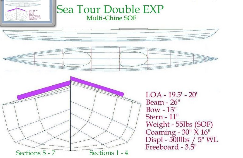

вспомнил, где ещё одну двуху видел. оказывается именно sea tour, только 20 футов
http://yostwerks.com/SeaTourEXPDouble_1.html

не думаю, что патагоника разительно отличается от клеппера "массивностью". а sea tour 20 exp, который двушка чем не подходит?
