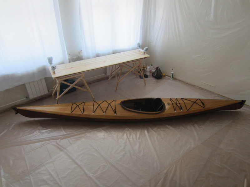

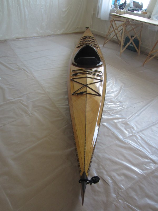

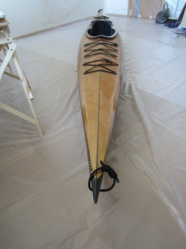

Построил вот такой вот каяк: http://www.pygmyboats.com/boats/osprey- ... k-kit.html
Строил около года - в основном по выходным. Растягивал удовольствие :)
Длина его 482 см.
Ширина - 60 см.
Вес получился - 20,4 кг.
Основные детали корпуса оригинальные - покупал на фирме.
Подробнее весь процесс можно посмотреть тут: http://www.youtube.com/watch?v=QSbeGr9majw

а что за рисунок по краям как делали очень понравилось ? меня еще мучает что в шприце клей эпоксидка ?

a_v_i_k писал(а):а что за рисунок по краям как делали очень понравилось ? меня еще мучает что в шприце клей эпоксидка ?
Рисунки по краям напечатаны через трафарет (методом шелкографии). В шприце эпоксидка вперемешку с древесной пылью, остающейся после шлифовки.

а на воде как себя чувствует как скорость маневренность какой у вас вес и на сколько осадку дает когда садитесь в каяк?и к слову чертежами часом не поделитесь)))) ?

a_v_i_k писал(а):а на воде как себя чувствует как скорость маневренность какой у вас вес и на сколько осадку дает когда садитесь в каяк?и к слову чертежами часом не поделитесь)))) ?
Скорость, по первым ощущениям, раза в полтора выше чем у Tsunami 120, на котором я ходил до этого. Маневренность похуже, естественно. Но зато курс держит отлично - не рыскает по воде. Осадку особо не дает - плавучесть довольно высокая (опять же по сравнению с Tsunami).
Чертежей, к сожалению, никаких нет. Я заказывал на фирме готовый комплект деталей - т. е. получил уже накроенную фанеру, стеклоткань, эпоксидку и т.д. Плюс инструкцию по сборке (ее, кстати, могу отсканировать и прислать, кому интересно).
