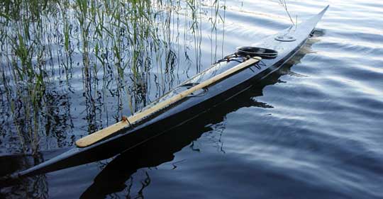

Начинаю неторопливо строить каячок Outer Island, процесс постройки буду выкладывать сюда
выглядеть он должен вот так:
параметры его
Length 17.75'
Beam 21.00"
Weight 44 lbs.
Displacement (Capacity) 275 lbs
пишут что низкий объем низкая устойчивость, зато хорошая скорость, чертеж буду слегка корректировать "под себя" хочу чуток приподнять палубу в коленках и кокпит будет в виде замочной скважины ибо рост у меня 190см, как-то стремно в низкую лепешечку садится :)

чертежи заказывал на офф сайте http://www.outer-island.com переписывался с ним около месяца по 1 письму в 2-3 дня, уговорил выслать чертежи в электронке, но все-таки DVD с инструкцией он выслал по бумажной почте, инструкций в сети и так выше крыши. денег обошлось 115 USD вместе с % Western Union. именно этот выбрал потому-то похож на смесь европейца и гренладнца, более чистые линии и средний оъем, Night Heron тоже ничего но слишком низкий, нос и корма какие-то странные, Гильмот каяк какой-то сильно круглый.
в идеале конечно такой вариант Изображение но он слишком низковат для меня, поэтому выбрал что-то среднее, еще не определился какие полосочки акцента придумать и как их расположить
