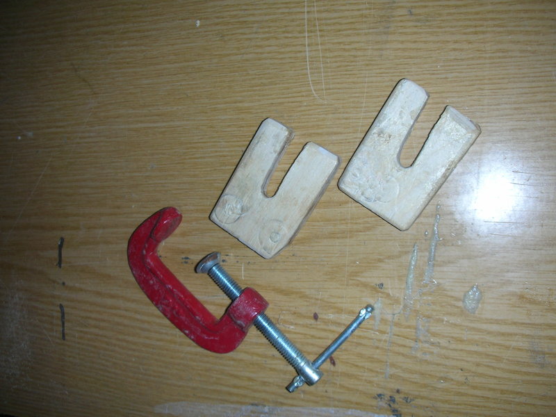

Еще видел фотографии, как зажимы из пластиковой трубы делают.

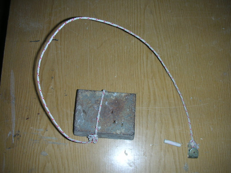

stapelmoor писал(а):дело втом что я хочу строить реечный каяк без степлера и гвоздей, скотчем обжимать каждую рейку это тоже не вариант
Я уже почти построил по данной технологии, если такие требования то Вы эстет, приветствую Вас.....
Тоже практически без единого гвоздя......Склепал каноэ, на днях ламинирую.....
Скотч Вам понадобится высококачественный, т.е. дорогой....Есть такой вариант,рассмотрите на фото....
Такими приспособами....
Это груз с крючком......
Как-то так....Желаю удачи....

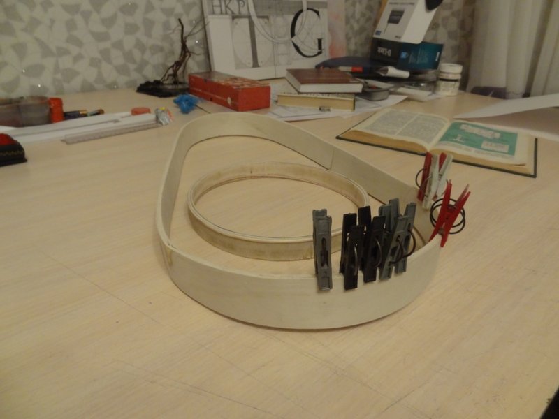

_сергей_
Мне далеко до Украины, вот нашел у тещи
