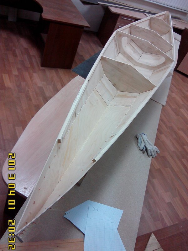

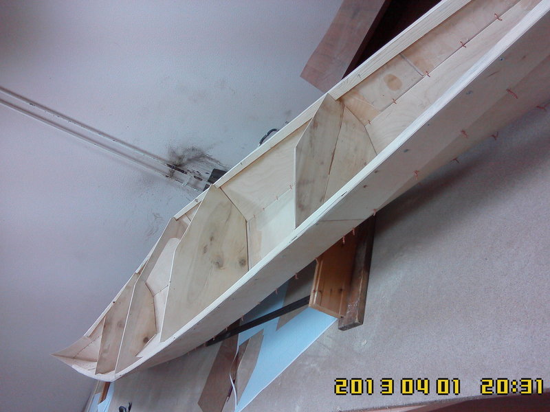

не так страшен черт.. фото 1
продолжение следует.....

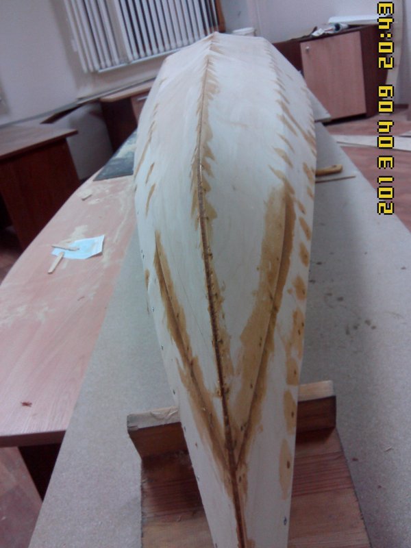

не так страшен... фото 2
продолжение истории

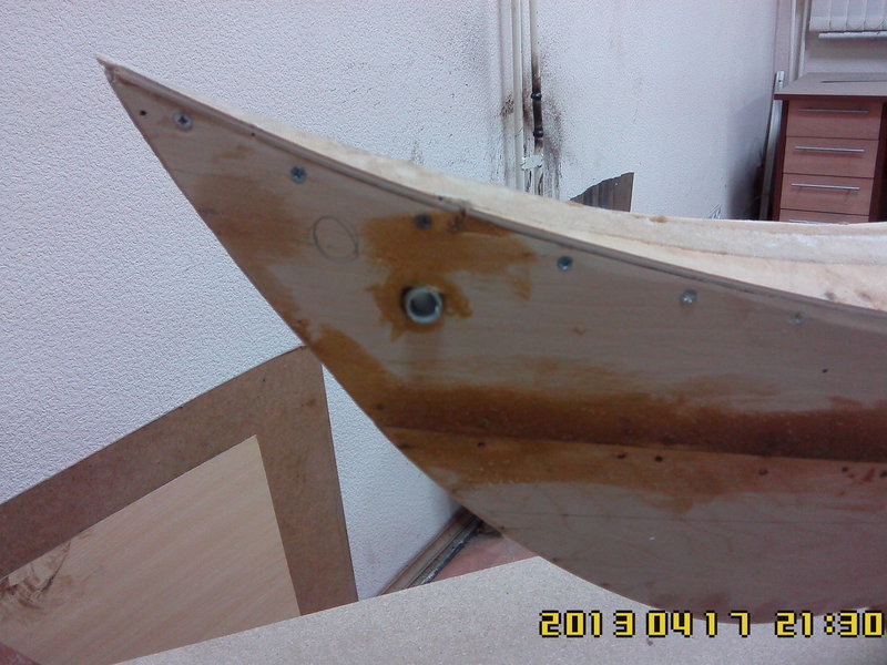

- нос захотелось такой...
- IMG10241.jpg (96.17 КБ) 7091 просмотр

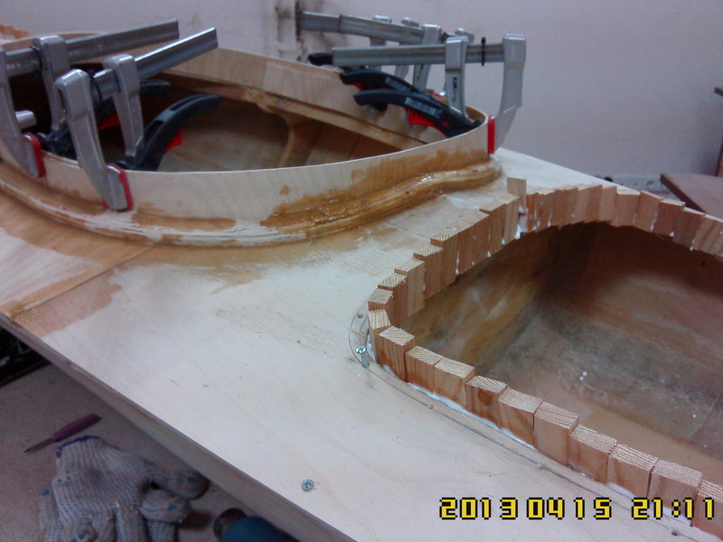

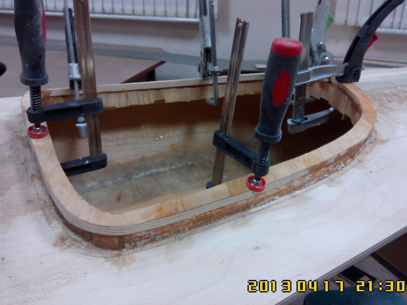

продолжение
- комингс наконец-то получился.
- IMG10271.jpg (94.3 КБ) 7016 просмотров
- вклейка трубки
- IMG10273.jpg (96.04 КБ) 7016 просмотров
- вклейка,далее подгонка формы под лючок
- IMG10272.jpg (84.47 КБ) 7016 просмотров
