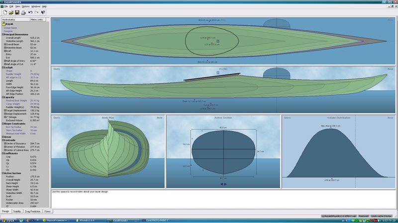

Захотелось узенького каячка попробовать. Разработал проектик
и... понеслось

Кстати, вот какие характеристики показала программа

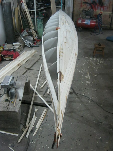

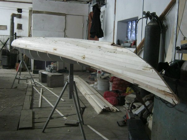

В этот раз использую только осиновые рейки шириной 25 мм и толщиной 4 мм. Процесс идет быстрее, но времени для строительства получается мало - один раз в неделю целый день и разок-два по полдня. По скорости склеивания могу сказать, что например палубу клеил один день, дно - два дня.

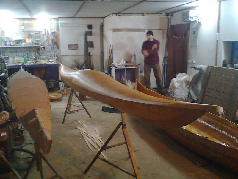

В этот раз решил не мудрить, а делать кокпит как у Ника Шейда на видео. Оказалось совсем не сложно

Красивый стручек получается.
Длина? Ширина? А то там нифига не разобрать на скрине.
