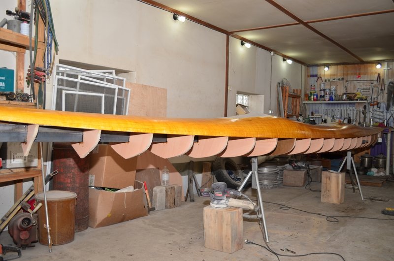

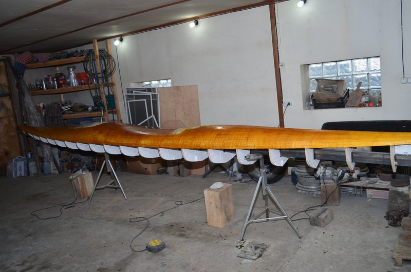

Выглядит как-то так

Выглядит достойно. Мастерства, Андрей, набираешь с каждой новой лодкой.

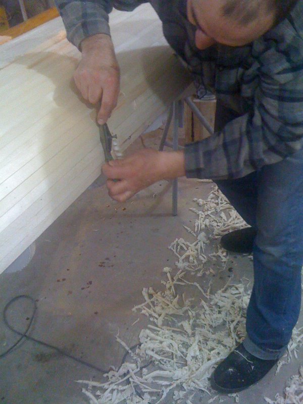

Вот одна из самых моих любимых работ - шлифовка. Сначала скребком, который нашел в том году буквально на свалке. Правда импортный был бы лучше, так как выставлять зазор очень неудобно. Звук остро отточенного резца приятен, и такой "Вжжжжииик, вжжжииик".
А то что кажется, что мастерство растет - это иллюзия. :oops: Каяк длиннее- фотать приходится дальше, потому мелкие детали и не видны. А может просто в гараже подмел, а?

Я эту работу делал маленьким рубанком. Вроде нормально.

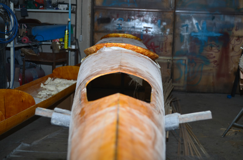

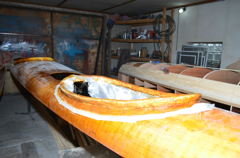

Совсем забыл про тему Каяк-двойка, увлекшись темой Каноэ. А работы сделано уже немало. Жаль фоток не делал промежуточных, но тут итак все понятно - оклеил вснутри и наружи стеклотканью э3-200. Первый раз такой пользуюсь и вполне нормально получается. Но она не очень плотная, если сравнивать с т-23. Посему очень хорошо пропитывать ее сверху, то есть положив на корпус и прямо на нее наносить смолу. Если с т-23 я покрывал корпус, а после наносил ткань и приглаживал, то тут такой номер не проходит - можно испортить хороший кусок ткани. еще я выпилил лючки, кокпитЫ, вклеил переборки, изготовил лючки и теперь ковыряюсь с бортиками на кокпитЫ. Надул монтажной пены, вырезал подобие бортика и обклеиваю двумя слоями стеклоткани.

на заднем плане каноэ?, к сезону обе лодки закончишь?
почему решил пойти не традиционным методом? эксперимент? :?
Re: Каяк-двойка
Сообщение Иванов Андрей » 22 мар 2012, 20:54
fatoom писал(а):почему решил пойти не традиционным методом? эксперимент? :?
Типтого... Есть минусы - пена не очень приятно шлифуется, вобщем пока недоволен процессом.

Да и на мой исключительно субъективный взгляд, вид у него не очень эстетичный :oops:
Re: Каяк-двойка
Сообщение Иванов Андрей » 22 мар 2012, 21:03
fatoom писал(а):Да и на мой исключительно субъективный взгляд, вид у него не очень эстетичный :oops:
Еще в процессе, рано судить. Тем более под покраску. Посмотрим...
