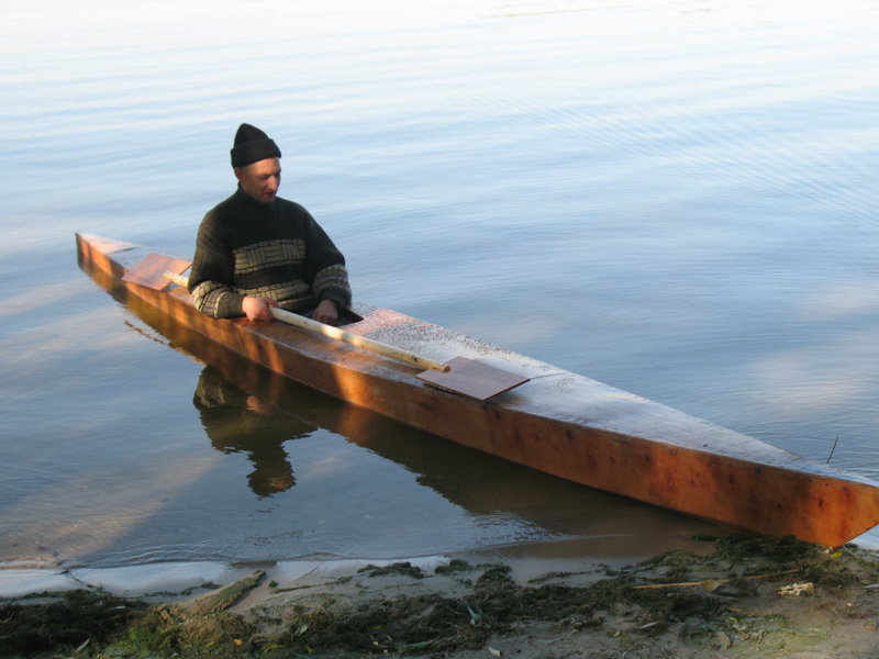

испытал свой чесапик. оч понравилось. курс держит мёртво, хрен куда повернешь. наверно надо руль делать. и вопрос: как правильно и из чего делать весла?
Funtik
Сообщения: 387
Re: Chesapeake 17
Сообщение Funtik » 13 окт 2013, 02:34
sergej150 писал(а):испытал свой чесапик. оч понравилось. курс держит мёртво, хрен куда повернешь. наверно надо руль делать. и вопрос: как правильно и из чего делать весла?
Самостоятельная постройка каяков / Изготовление весел гляньте или http://kayakmarket.com.ua/?gclid=CITzu_ ... cAodHjgA_Q Мне лично второй вариант понравился большеИзображение
