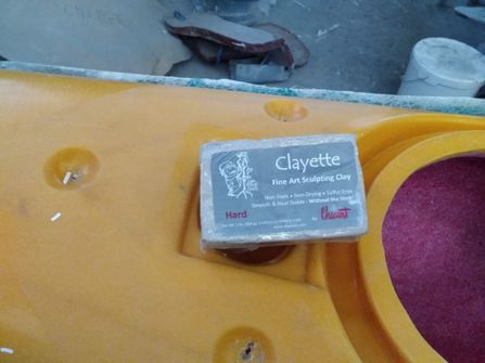

Имелась ввиду заделка люфта между пластинками пвх и деталью. Там же в любом случае пару десятых мм или больше - где как-получится.
Гренладские делаются обычно из чулка стекянной или карбоновой ткани.
Щель между лопаткой и фланцем пластилинится, но не для того, чтобы эти десятки выбрать, а чтобы в эту щель гель не затёк. Двустороннюю матрицу, хоть на лопатки, хоть на спойлер делают одинаково, есть небольшие нюансы, зависит от технологии формовки детали. Спойлер можно формовать вручную, можно вакуумом, лопатку только вакуум, иначе будет колхоз. Препрег вряд ли кто будет делать, RTM возможно, но это уже расчёт на приличную серию, наиболее рационально это вакуумная инфузия, вот под эту технологию и делается матрица.
Чулок, обычно называют рукав 😄, у меня есть карбоновый, более того, я сам работал на станке, который плетёт. Чулок удобно, но не обязательно, но буду пробовать и чулком

На русском терминологию не очень знаю. Поэтому в переводе чулок - штрумпф назывался. Плас тилин для таких вещей не очень. Там все точнее должно быть. Его не шлифанешь. Хотя как то сработает. Посмотрим на результат.

Мерседес пластилинит, Тойота пластилинит, Росскосмос пластилинит, да ваще весь мир пластилинит, даже специальный пластилин для этого выпускают, как то получается у всех

Роскосмосу только и осталось батуты пластилинить. Применяется пластилин многими конечно для моделирования. Но все равно и мерс и бмв и другие делают окончательные модели сдсом и нурбами. И уже по ним штампы.
Пс. Сам иногда пластилином некоторые вещи делаю. В том числе и аналогичные неплотности. Но Лемманна так не сделать.
