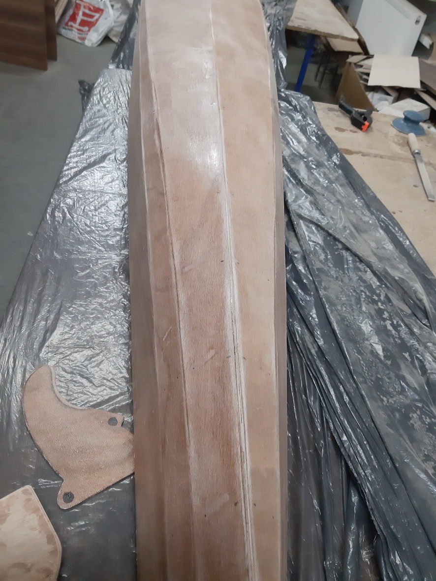

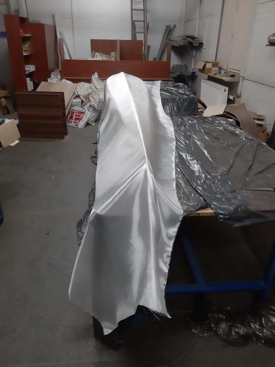

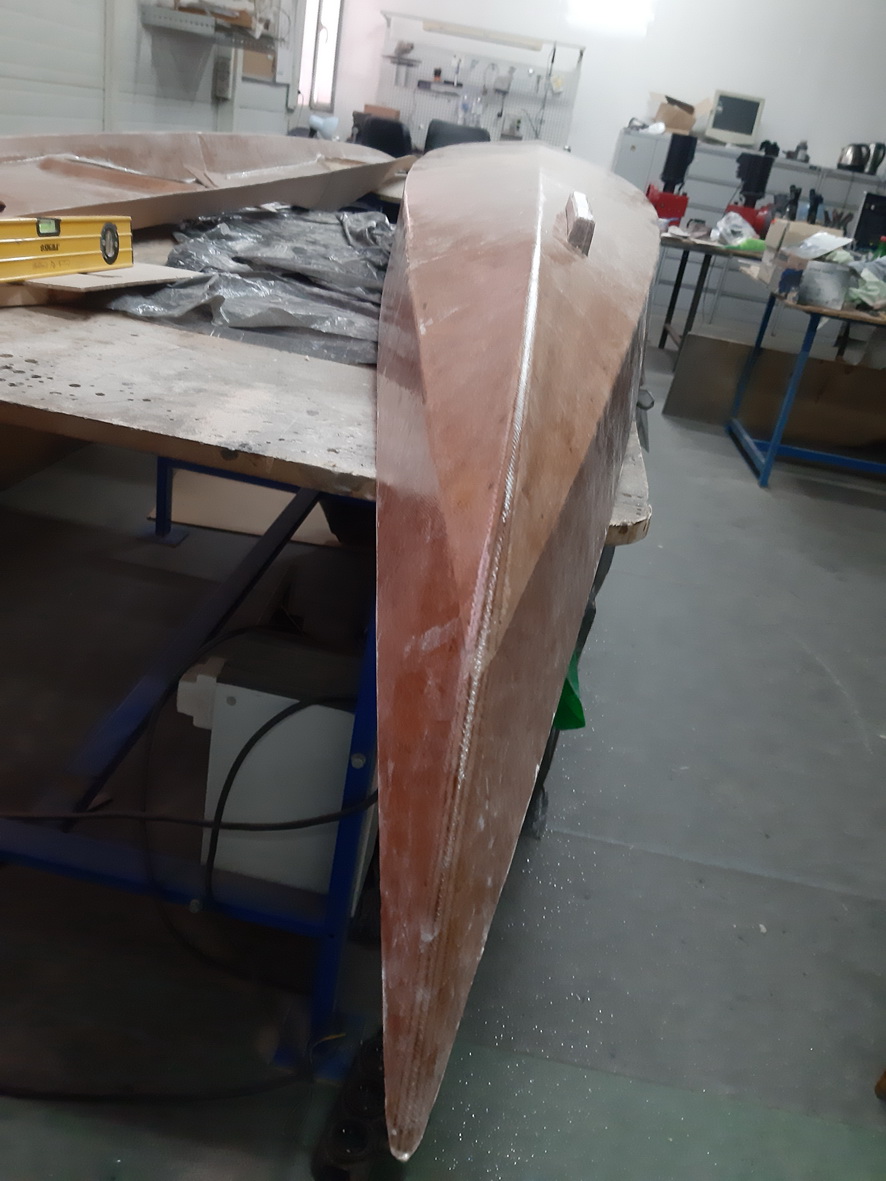

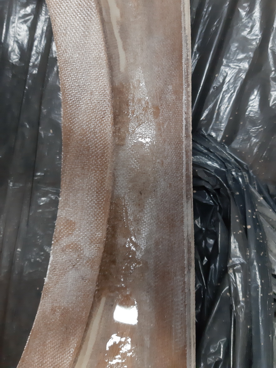

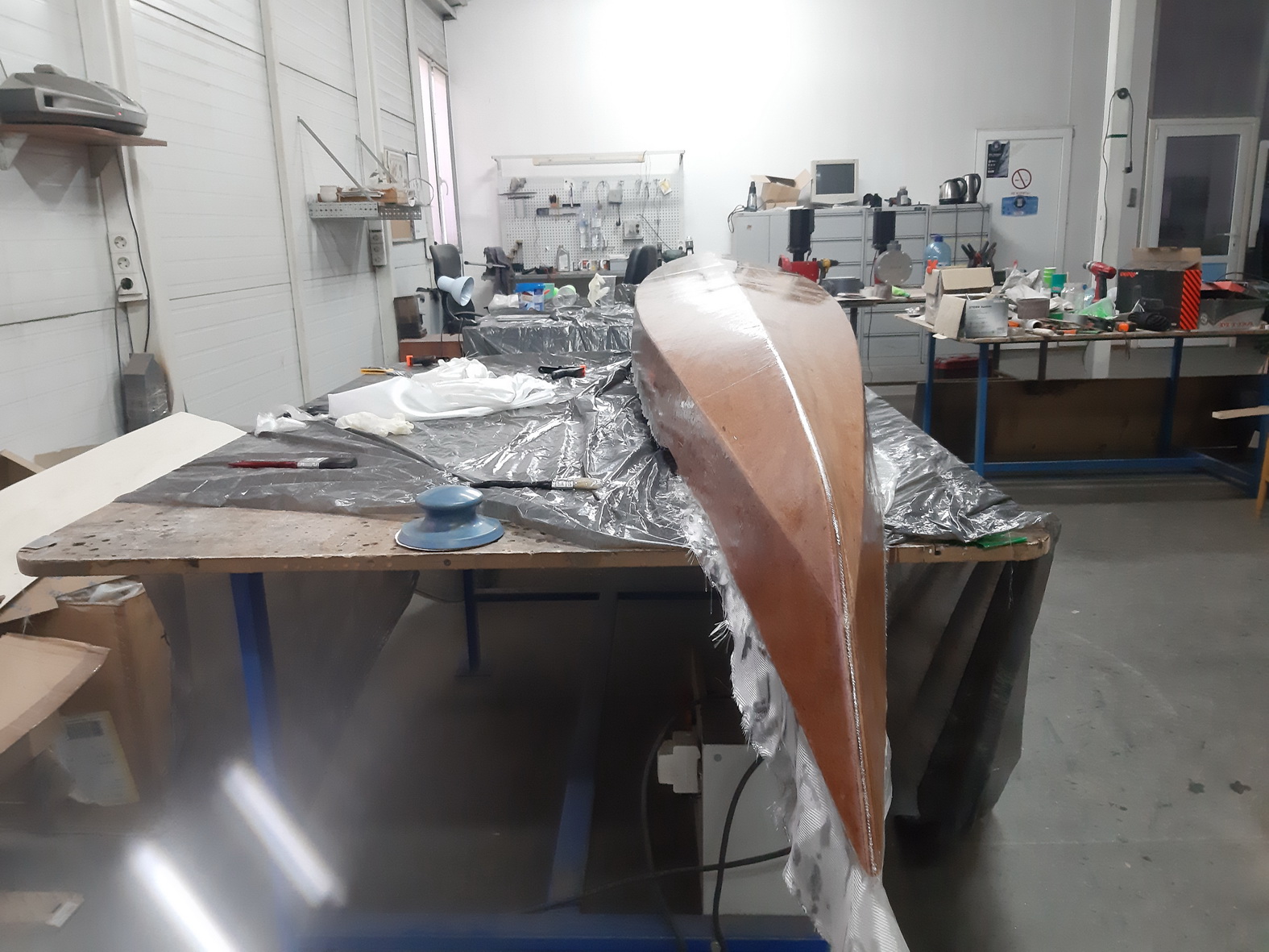

За прошедший месяц было много незаметной работы: шлифовка, выпиливание и оклеивание отдельных деталей, устранение воздушных пузырей, постоянные примерки корпуса и палубы: и полюбоваться, и подготовиться к соединению.
Проба пера с фитингами Мароске не получилась, буду закупать нержавеющий крепеж для обвязки.
Из существенного:

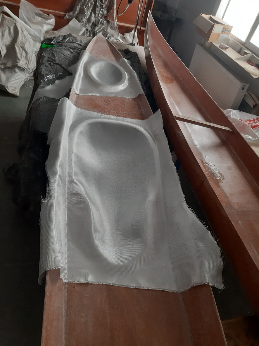

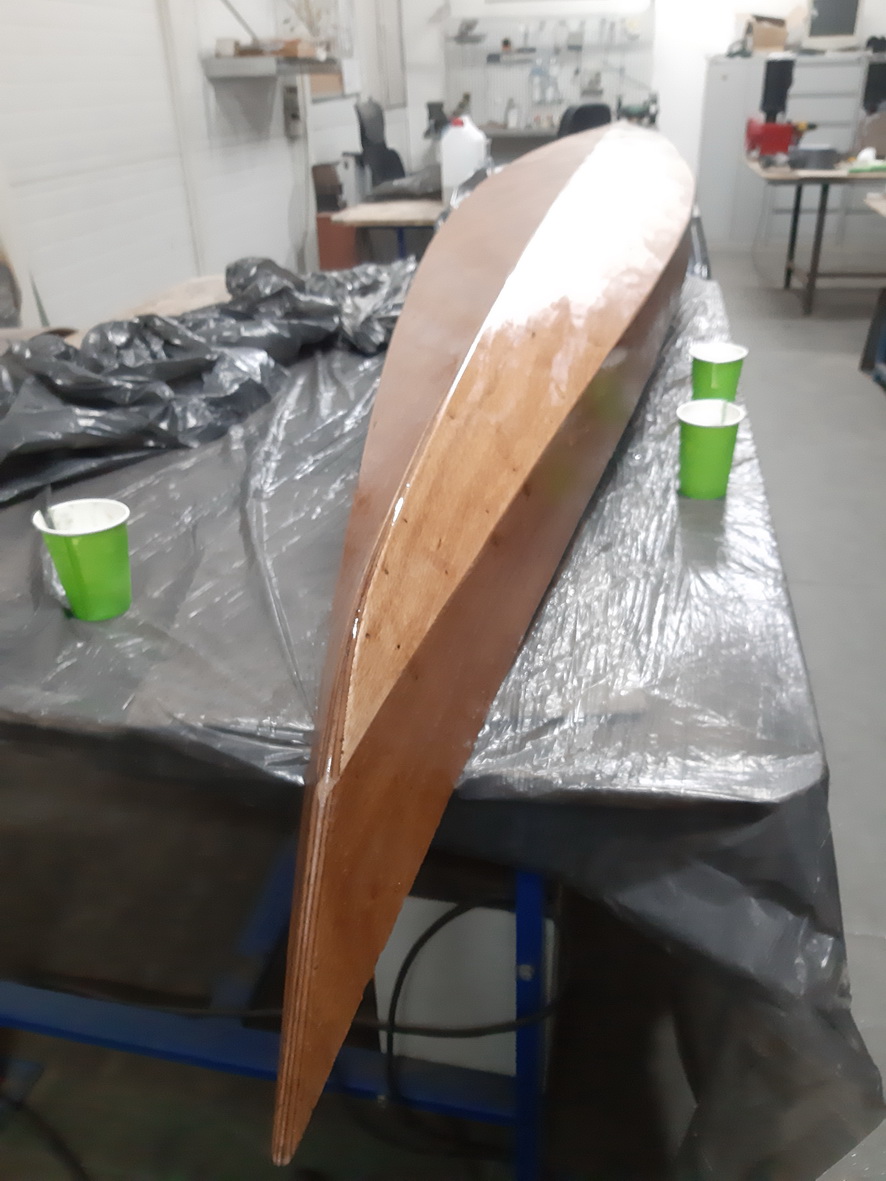

Оклеен снаружи корпус, и сразу же через 12 часов нанесение заполняющего слоя. Его нужно будет еще скорректировать, но уже выглядит эффектно. Выкладывал ткань по диагонали, как рекомендует Ник Шаде, это позволило получить большие куски при обрезке, диагональная укладка «bias cut» якобы лучше огибает контуры. Из минусов – перестарался при обрезке излишков, на носу и корме немного не хватило ткани, поэтому пришлось накрывать нос и корму отдельными кусками поверх основного слоя, благо большие куски оставались. Ткань 100 г/м2, плетение саржа, нахлест после заполняющего слоя не бросается в глаза.
Корпус предварительно прогрунтован смолой
Т.к. прошло несколько дней, грунтовку пришлось зашкурить
Вскрыты и зашпаклеваны пузыри на палубе
Диагональная укладка ткани, ещё не обрезана
После оклеивания и исправления косяков обрезки:
Дополнительно усилил зоны кокпита, люков (рецессии люков выполнены из тонкого 0,6 мм шпона)

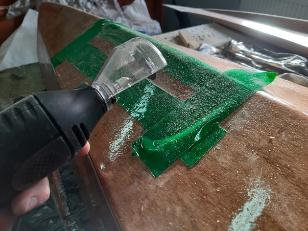

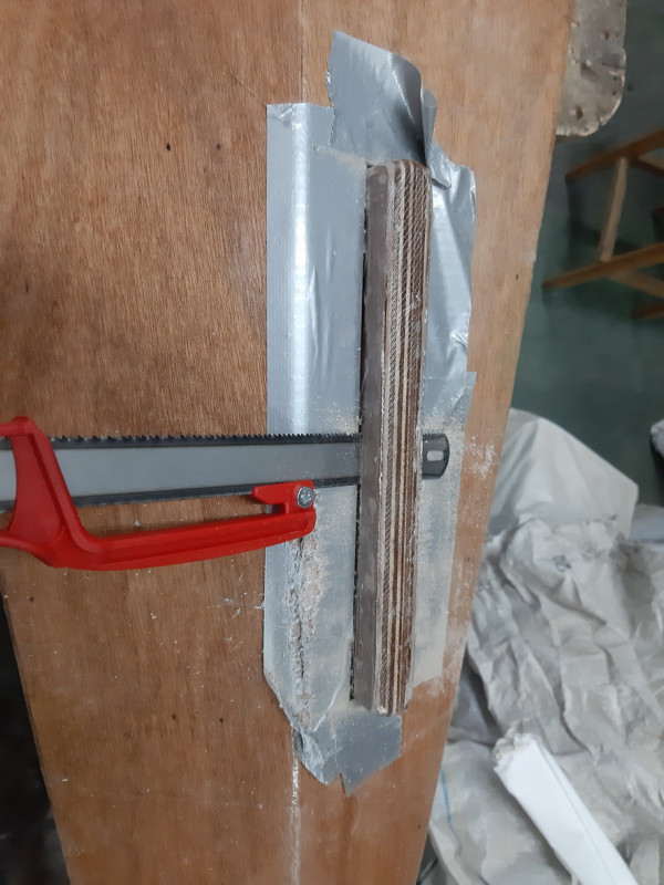

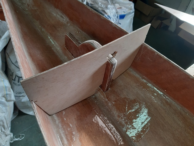

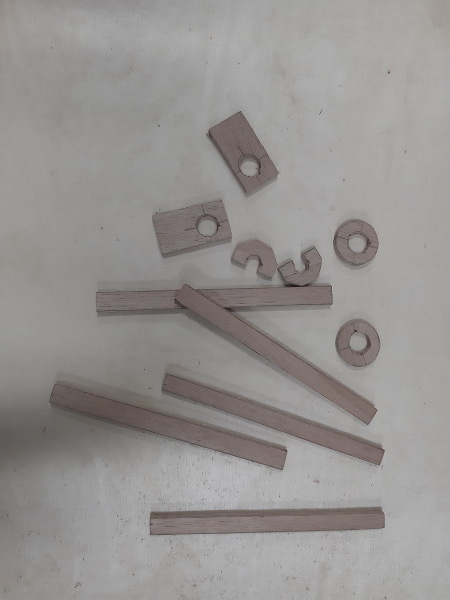

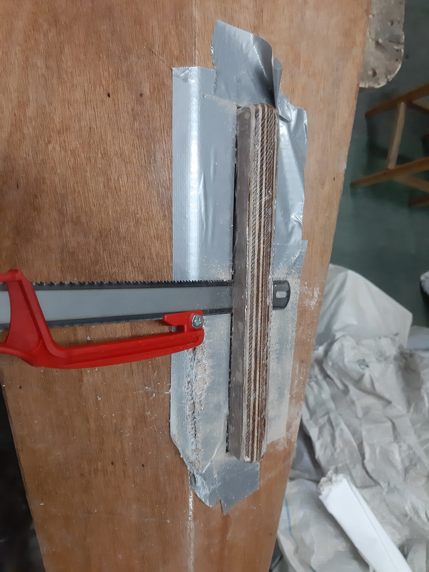

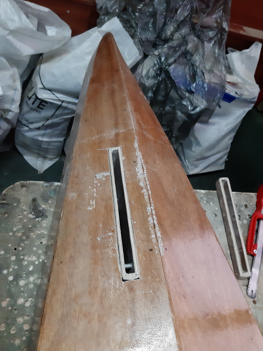

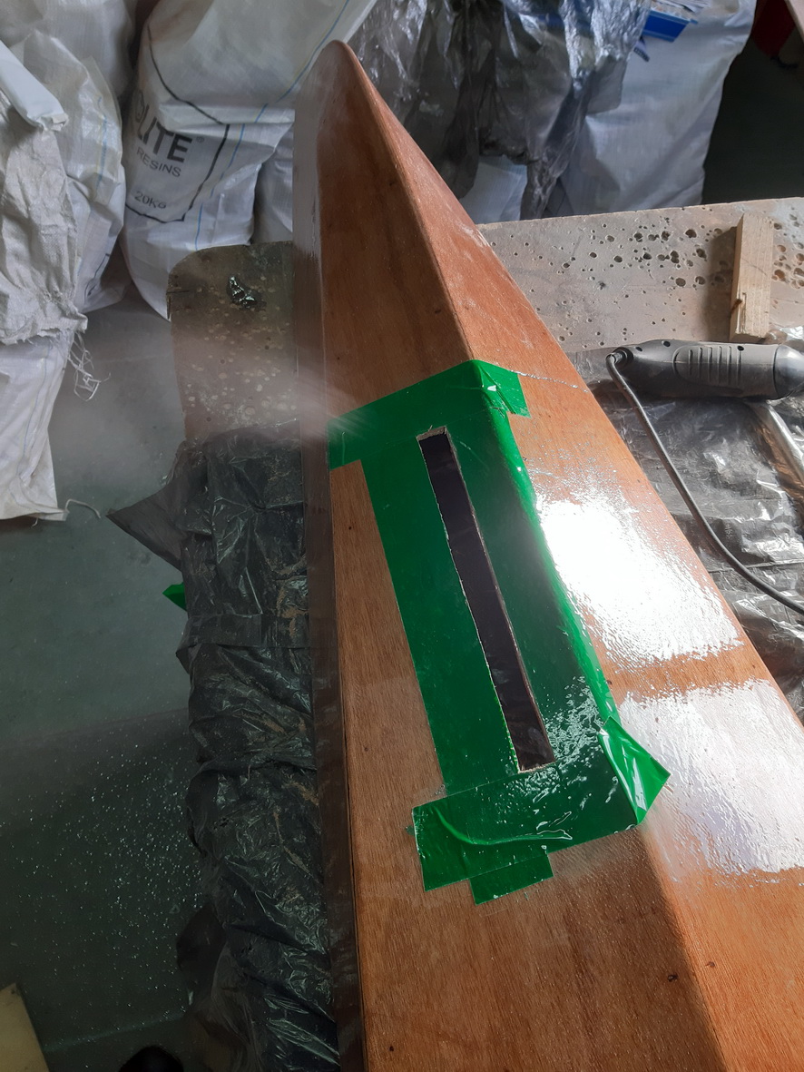

Подготовил элементы скега и, наконец-то, врезал коробку в корпус.
Россыпью

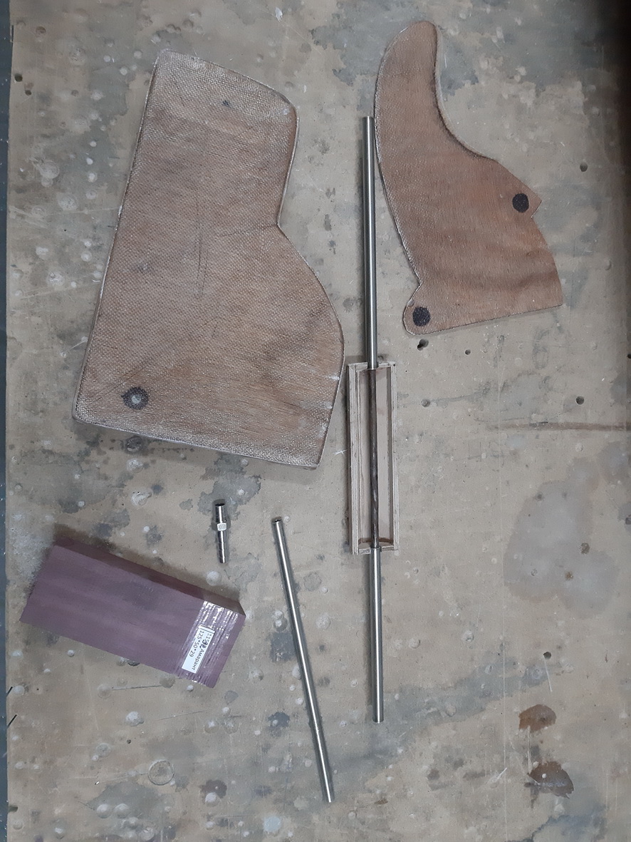

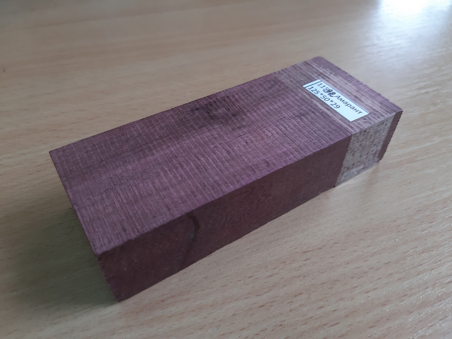

Для изготовления управляющей рукоятки взял брусок амаранта, пока не знаю, чем выпиливать :)
Управляющая коробка и "спейсеры" скега до сборки

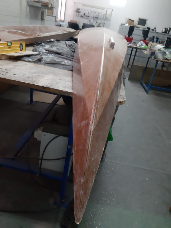

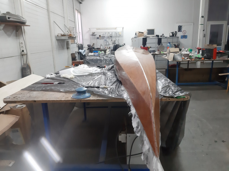

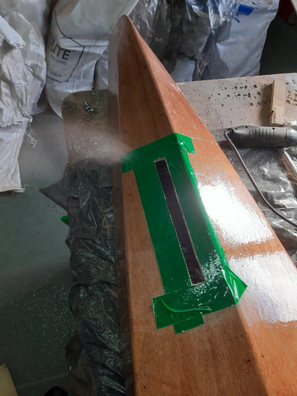

Драматический момент
20220206_092703_новый размер.jpg (140.76 КБ) 6085 просмотров
Тревожно смотреть...
С вертикальностью пришлось повозиться
20220206_102152_новый размер.jpg (121.03 КБ) 6085 просмотров

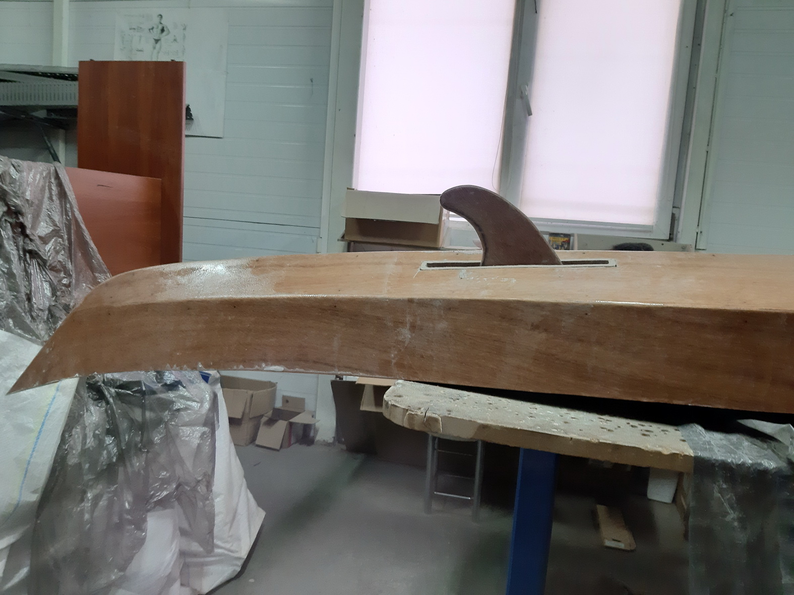

Вид снаружи
Вот не люблю я такие процедуры...
Страшное позади
Ещё есть работа для напильника
Но в целом я доволен :)

Чудесно получается, но почему скег не по средине? Не будет ли разворачивающий момент? Или я чего то не понимаю?
Kolodyazny
Сообщения: 69
Reputation: 21
Город: Dnipro
Re: Постройка Petrel SG от Gullemot Kayaks
Сообщение Kolodyazny » 11 фев 2022, 20:36
Shyrik27ua писал(а): ↑
11 фев 2022, 20:06
Спасибо за оценку! :)
В этом вопросе я могу только целиком довериться автору дизайна. Идея в том, чтобы снизить риск засорения песком или гравием. При этом утверждается, что смещение не влияет на стабильность курса и может быть большим или меньшим в зависимости от того, позволяет ли свободное место. В оригинале инструкции:
Mounting the skeg offset to one side of the center line significantly reduces the chances of sand or gravel getting into the box and binding up the skeg. Offset by 1” (1.5 cm) is sufficient. It can be more if you have room and want better access to the volume beyond the skeg, or closer if the height is tight. The offset doesn’t affect tracking.
Schade, Nick. Retractable Sea Kayak Skeg: Building Instructions (p. 30). Kindle Edition.
Сообщение PARA CENTER » 14 фев 2022, 04:10
Вообще-то странно. Ну расскажете. Мне кажется будет подтягивать в какую-то сторону.
Сколько слышал про ужасное засорение скега - за 5 лет разок встретился. Подошел к берегу, отковырнул камушки дальше. Все.
пузотер
Сообщения: 434
Reputation: 182
Сообщение пузотер » 14 фев 2022, 14:42
Если скегбокс вклеен правильно-никуда уводить не будет. Да и с чего?
Сообщение PARA CENTER » 15 фев 2022, 21:32
Ну сопротивление скег оказывает (хоть и не большое). Плече есть. Практика покажет.
Kolodyazny
Сообщения: 69
Reputation: 21
Город: Dnipro
Сообщение Kolodyazny » 15 фев 2022, 23:06
PARA CENTER писал(а): ↑
14 фев 2022, 04:10
Я вообще с таким не встречался, у меня и скега никогда на каркаснике не было, и по камням/песку его тягать жалко :) Поэтому не могу ничего сказать, т.к. опыта не имею, и могу лишь довериться разработчику, у которого этого опыта более, чем достаточно. Можно предположить, что сопротивление, которое скег создает, смещенное от оси может привести к отклонению. На практике, как я представляю, скег выдвигается ровно настолько, насколько нужно, чтобы скомпенсировать отклонение ветра, волн, более сильной руки и т.д. Если он сам создает отклонение, и оно усиливает существующее отклонение, совпадая с ним по направлению, то он находится полностью в сложенном состоянии.
О реальном опыте на этом форуме можно спросить Пузотера, я видел на его фото скег, установленный и по оси, и смещенный, как рекомендует Ник.
