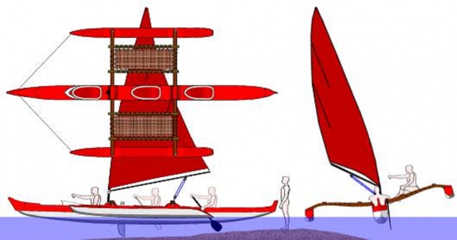

Рассел Браун сделал наплыв на подветренном борту. Наплыв включается в работу только при очень большом крене. Остойчивость мэйнхула у него практически нулевая.
Кстати, вы выше по теме написали, что аутриггеры на К1 плохо себя показали. На каком именно расстоянии они были от воды и от лодки ?
Насколько я вижу на фото это не наплыв, а просто палуба. Чтобы было где сидеть и вещи хранить. При кренах никакой стабильности он не даст - не успеет. Тут и транспортира не нужно ))
У меня ширина между поплавками сантиметров 80, наверное. Длина поплавков - метр. Если поднимать их до еле заметного касания с водой при полной загрузке, то получается очень неустойчиво. Практически то же, что просто без них идти. Даже хуже, наверное, потому что при погружении они дестабилизируют из-за торможения. Если погрузить их сантиметров на 5, то уже норм, но скорость получается примерно как у штатного морского каяка. При боковой волне обе конфигурации заметно хуже морского каяка, потому что нужно все время следить, чтобы наветренный поплавок не зарылся в подошедшую волну + она всегда кренит каяк из-за большого разноса поплавков и этот крен никак не отработать. Ерунда короче. Если бы не опасность кильнуться посередине вдхр., то я бы их на К1 в жизни не поставил. Приходится только потому, что мой залив для тренировок на другом берегу. А с каяком в этих условиях и сравнивать нечего - на нем идешь и получаешь удовольствие от полного контроля на лодкой и про волны даже не думаешь.
Сообщение Аутриггер » 12 окт 2019, 02:07
Буквально поражает полная безапеляционность на фоне полного незнания предмета. Судно выдержало несколько ацких шквалов, наплыв не дал перевернуться. В этом наплыве внутри спят два человека (не подумайте дурного, просто спят ... Хотя ...). Мне в лом тащить сюда кривую остойчивости. Вы скажете, что она сфальсифицироване и пр. В некот. бок - схемах вместо наплыва ставится страховочный аутриггер на балках.

Сообщение Аутриггер » 12 окт 2019, 02:25
Даже на этих здоровенных лоханях при нехилой парусной вооружённости и порывистом ветре и то аутриггеры зн. выше воды ! На ходу их балансируют так, чтобы происхлдили "качели" - то один аутриггшер чиркнет по волне, то другой. Опытный экипаж должен обеспечить как можно более редкое чирканье и идти как можно более монохульски.
