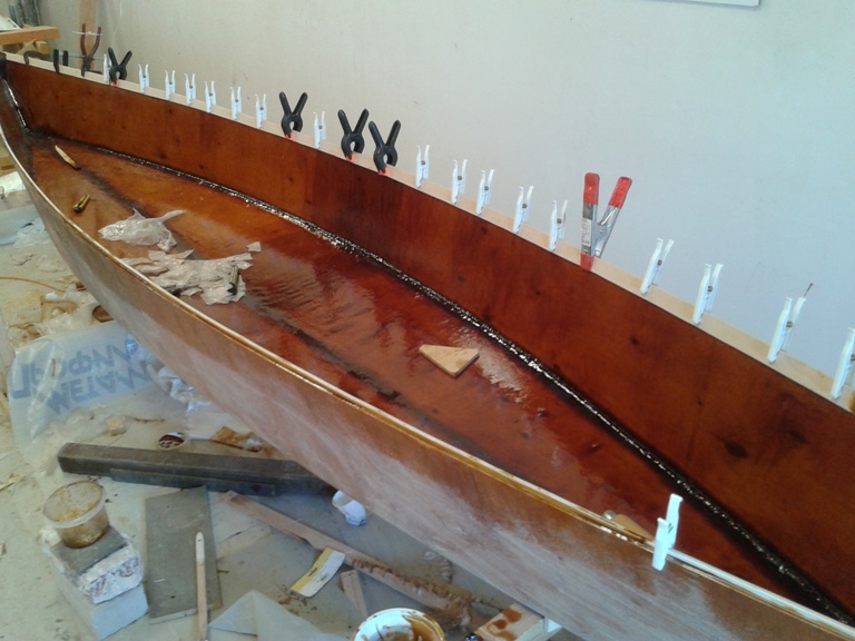

Сообщение a_denis » 24 июл 2013, 18:04
Поставил планки, на которых стыкуются корпус и дека. Закатаю сегодня еще один слой смолы внутри корпуса и соберу деку.

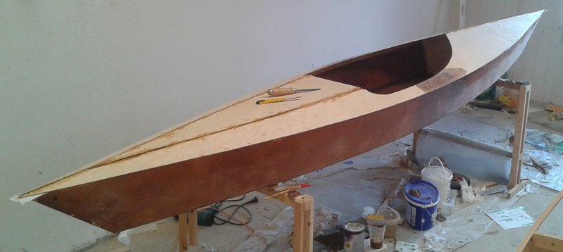

Сообщение a_denis » 30 июл 2013, 04:07
Зря я коммингс поставил до оклейки деки тканью. Пришлось повозиться. А еще смолу передержал. Я ее когда смешиваю, то даю постоять минут 10-15, как начнет нагреваться - так в дело, тогда она быстрее полимеризуется. Но когда намешано 300 грамм, то процесс идет гораздо быстрее, чем когда 100, например. Еле успел выработать.

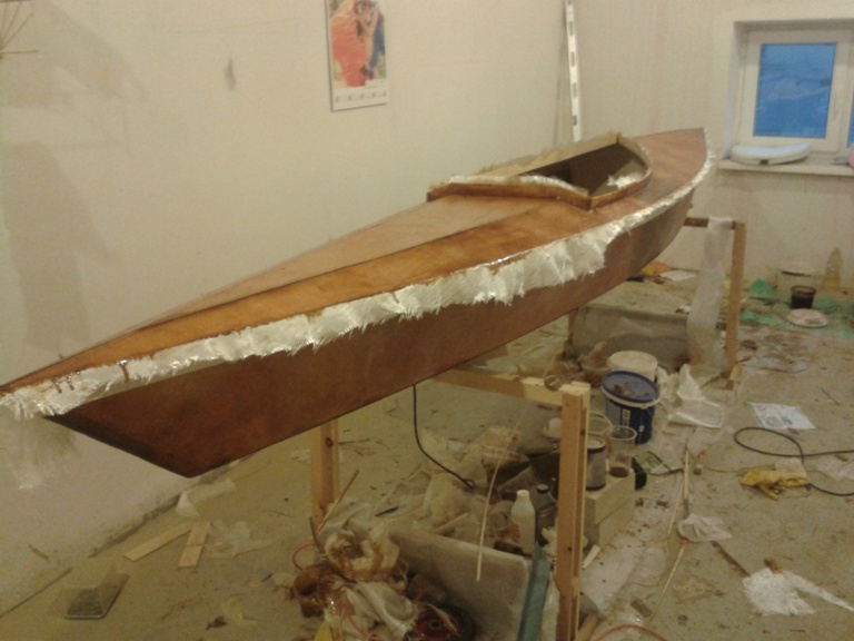

Сообщение a_denis » 30 июл 2013, 21:00
Оклеил деку изнутри и закатал первый слой на корпус снаружи.

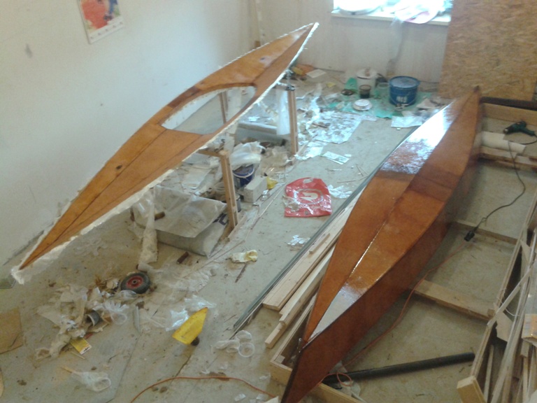

Сообщение a_denis » 31 июл 2013, 04:45
Алтимэйт Империал Каяк Сандинг
Где то прочитал, что после работы со стеклотканью сначала надо помыться в холодной воде. Упорно принимаю холодный душ каждый раз, хотя кажется что эффект чисто психологический.
