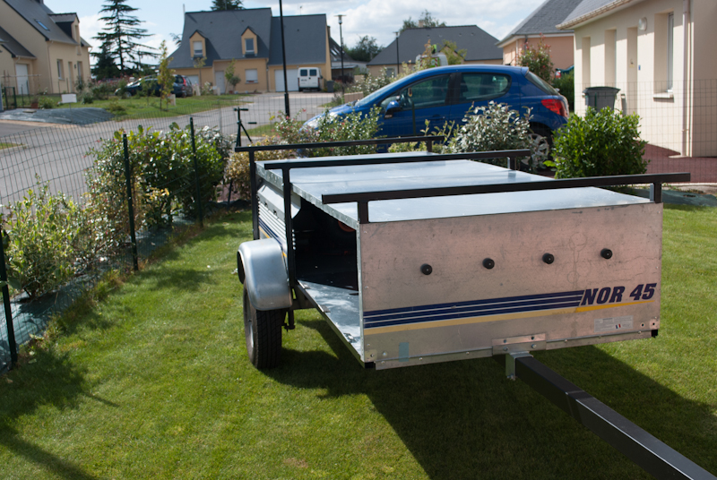

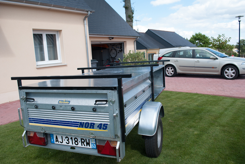

Имел пару дней, обшил оцинковкой 0,8мм. Резал болгаркой, гнул зажав между двух брусков. Пришивал вытяжными заклепками через силикон.

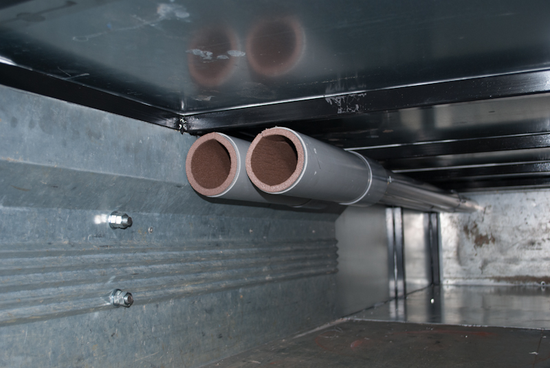

Слева, под потолком, подвесил два тубуса. Внутри их "утеплил" старым ковриком-пенкой.

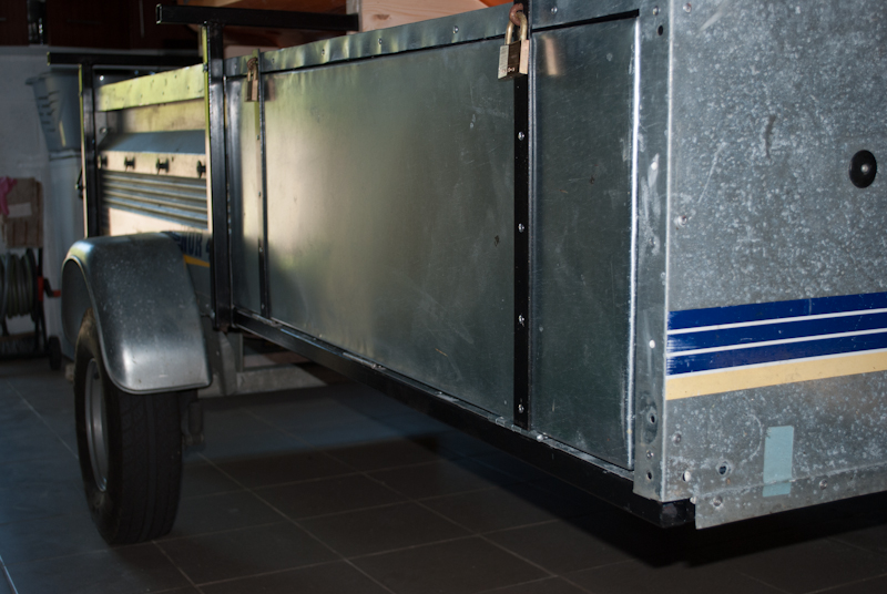

Из остатков жести изогнул защитнуй кожух, чтобы катухи не повредить. Под потолком же подвесил и весло.
А это боковая дверь. 120х40см

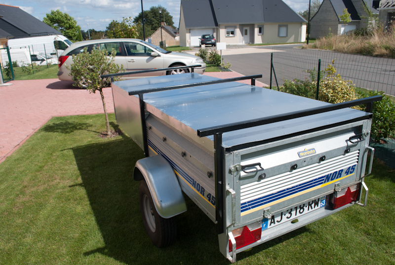

Мотался уже с прицепом. Песня. Уверенно держит асфальт, думал будет прыгать на неровностях, ан нет, жестко стоит. Мастерю суппорта под лодку.
