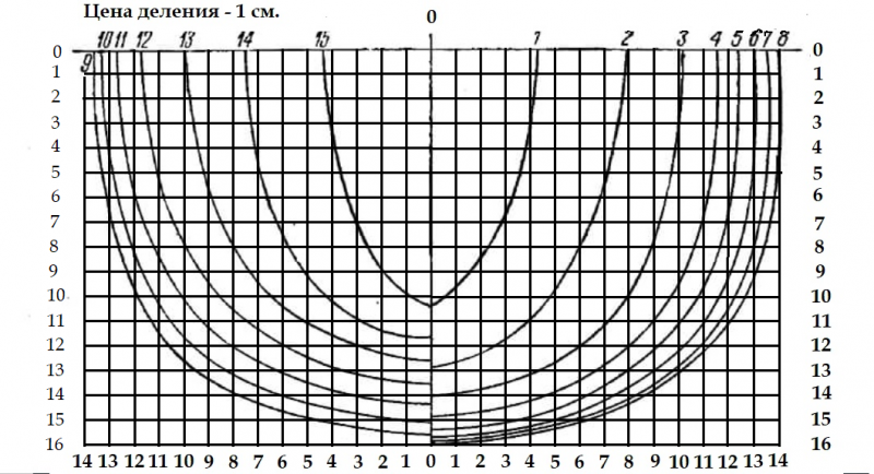

Полквадрата тоже понять сложно. Квадрат можно располовинить и по диагонали и под углом - одинаковые части получатся.
Если половинить по диагонали, над ВЛ будет ненужный и сильный развал бортов. Да ещё будет такая же беда с длинными и слабонаклонными штевнями. Так что пол квадрата надо делать так, чтобы ниже ВЛ было плоское дно с сильными скруглениями по краям. Для узкой лодки обводы, получаемые методом Дадли Дикса, почти не отличаются от обводов, получаемых плинтусным методом. Но плинтусный метод существенно проще в технологическом плане. 25 ньютонов на скорости 10 км/ч при водоизмещении 100 - 110 кг тут конечно вряд ли будет. Но если буксировочное сопротивление на этой скорости превысит з0 ньютонов, я удивлюсь очень сильно. В самой широкой части скругления сожрут не менее 20 % ширины дна, а на четвертях длины, примыкающих к штевням, обводы будут вообще круглоскулые. Я планирую рокер и ВЛ сделать полностью идентичными. Ширина ВЛ - прим. 32 см. Осадка - прим. 16 см.

Если вопрос продиктован опасениями по поводу повышенного сопротивления плинтусной лодки, то тут надо заметить, что К1 проигрывает по сопротивлению А1 (см. чертёж подводной части). А если это так, то зачем тогда делать К1 ? Проигрыш будет около 3 ньютонов при вышеописанных условиях. Какой смысл терять 3 ньютона ?
Если канадское каноэ обузить через коэффициент 3, то отличий от корпуса, сделанного по плинтусной технологии, практически не будет. Переход днища в борта примерно такой и получится. Т. е. нихрена это не гроб.

А что такое "плинтусная технология" и лодка А1, которая выигрывает по сопротивлению у К1 ?
Что такое "каноэборды (сапкаяки) " ? Вы спортсмен и умеете ходить на лодке с шириной ватерлинии 31 см и обводами как на рисунке выше ?

Вопрос о том, что такое А1, поставил меня в тупик. Это как спросить, что такое К1. Обводы я дал, и лодку можно делать, даже не понимая, что это за лодка. Плинтусная лодка - это лодка, где сборка фанерных сегментов ведётся на плинтусах (если угодно , деревянных галтелях), благодаря чему при наличии узкой ватерлинии все прелести методики Дадли Дикса достигаются с минимумом технологических извращений. Что автор темы понимает под лодкой К1, я не знаю. В моём представлении это любая узко - длинная лодка под байдарочное весло. Почему при этом она не м. б. плинтусной, также не понимаю. Из темы ухожу, потому что так хочет автор, и потому что автор имеет совершенно скотские форумный привычки, а опускаться до его уровня смысла для себя не вижу..

Сообщение Аутриггер » 17 май 2024, 01:11
Никакие поперечные сечения, рокер и пр. не регламентируются. Делай, что хошь, в пределах указанной длины и веса. Но это если будешь выступать на официальных соревах в классе К1. А если нет, то и вовсе ограничений нет. Просто делаешь лодку, по возможности ориентируясь на сопротивление 25 ньютонов для скорости 10 км/ч и водоизмещение 100 кг, и всё. На этом позвольте откланяться.
