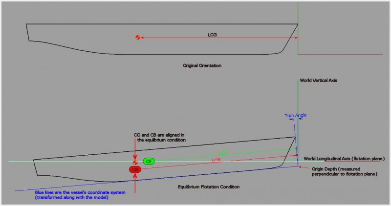

Если позволите вмешаться, выскажу мысль. Вес 11.5 кг приходится на пятки. Центр тяжести получается будет смещён от пятой точки вперёд на x*(11.5/63.5), где x это расстояние от сиденья до пяток. Центр тяжести надо соотнести с центром водоизмещения. Однако надо также учесть что центр тяжести самого каяка не обязательно совпадают с центром водоизмещения. Это особенно заметно если каяк типа "swede form".

Regerald писал(а): ↑
19 май 2020, 17:32
О, точно, нужно же считать относительно точек приложения массы, чего-то я к длине лодки начал привязываться..
А это очень легко узнать, если есть 3-д модель
Корпус делается цельной болванкой, обрезается по пердпологаемой ватерлинии, и центр масс оставшейся части, которая будет во время эксплуатации под водой, покажет центр центр водоизмещения.

Сообщение Aleh » 19 май 2020, 22:37
По картинке все понятно должно быть
Artik323
Сообщения: 136
Re: Хочу то-не знаю что
Сообщение Artik323 » 19 май 2020, 22:42
Aleh писал(а): ↑
19 май 2020, 22:37
Спасибо за ответы, книжки тоже скачал
