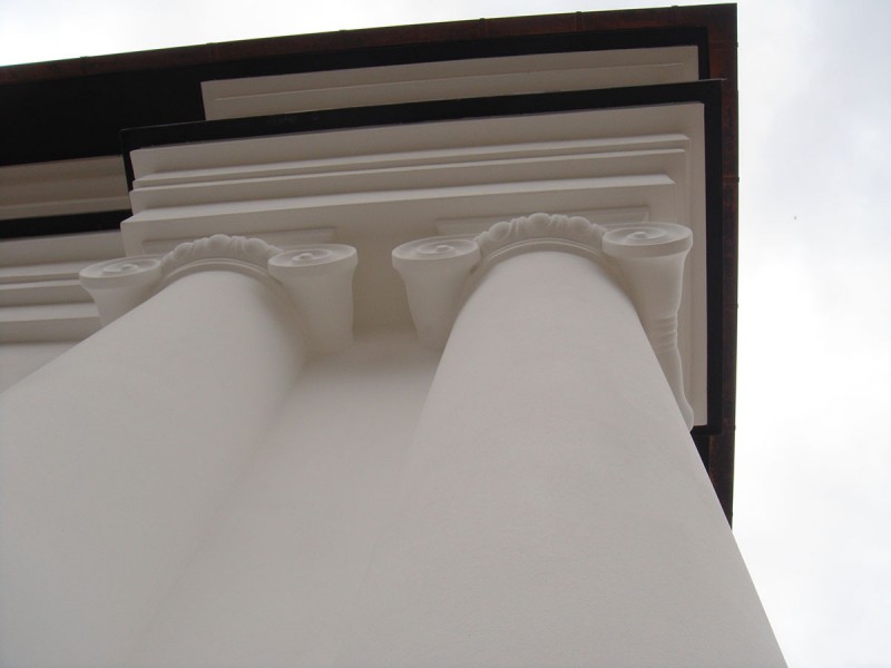

Пластификатор в бетоне, гипсе и т.д. не прибавляет гибкости изделию. Это для более хорошей заливки просто. В том случае, что я пишу он не нужен, даже вреден. Еще можно сделать ребра кроме стеклоткани тем же гипсом, или бетоном (все можно с добавлением фибры). Здесь например фибробетон всего 1см на пенопласте 25-м-выдержит продольно большую нагрузку.

Пенопласт внутри. Высота колонны почти 5 м. Можно вакуумом обжимать свободно.
