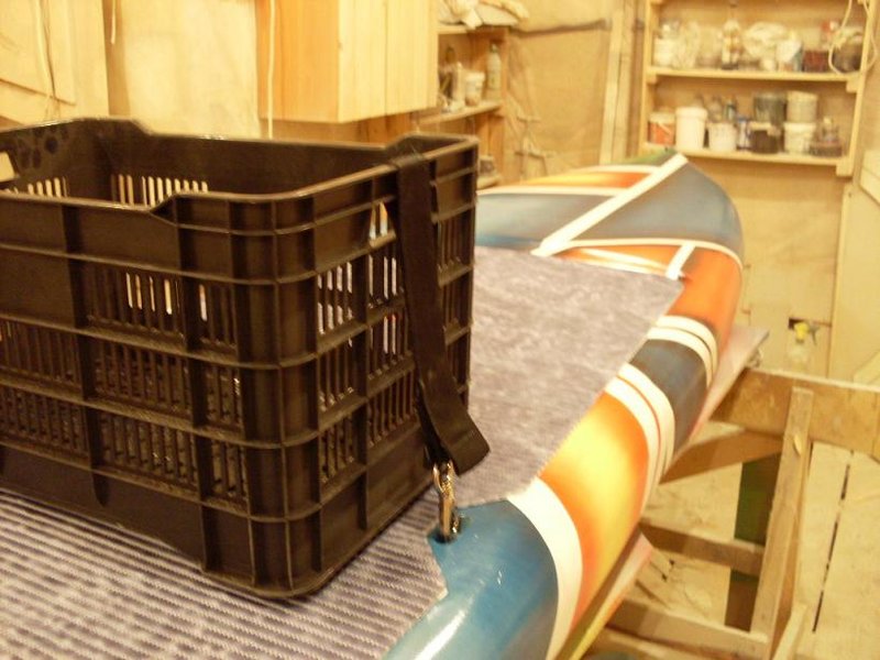

Крепления под ящик как сделал?
vavan181
Сообщения: 746
Reputation: 11
Город: алапаевск
Re: SUP из полистерола 3,6 х 0,8
Сообщение vavan181 » 17 май 2015, 00:23
делал оправку из дерева , выклеил пластик ( выклеивал много , хотел везде понатыкать но добрых только 3 шт. получилось, остальное с раковинами ) , сверлим отверстия вставляем кусок электрода нерж . палубу накрыл одним слоем стеклоткани , потом фрезой выборку в корпусе и вклеил этот элемент и накрыл еще 2 слоями стеклоткани

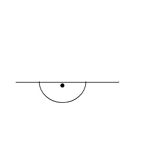

вот такие кронштейны делал , но форма была не правильная последние даже снять не смог

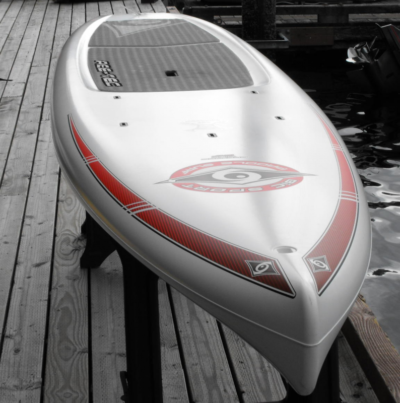

приклеил коврик , цвета фотоаппарат передает плохо , надо наверно новый покупать , коврик вообще то синий

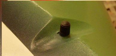

клапан для выравнивания давления

Я бы такую покаску не закрывал бы ковриком
я себе нанес лак с нескользящим покрытием (добавка в лак за 6 евро) ее не видно и она не скользит
