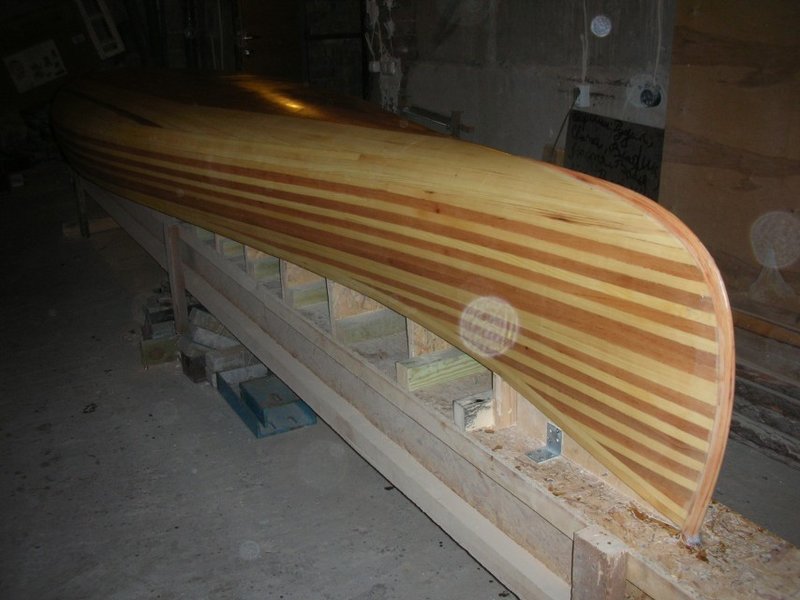

Сори это каноэ не каяк.....
Каяки следующие на этом же стапеле.....
DSCN1437 (Small).JPG (57.08 КБ) 5403 просмотра

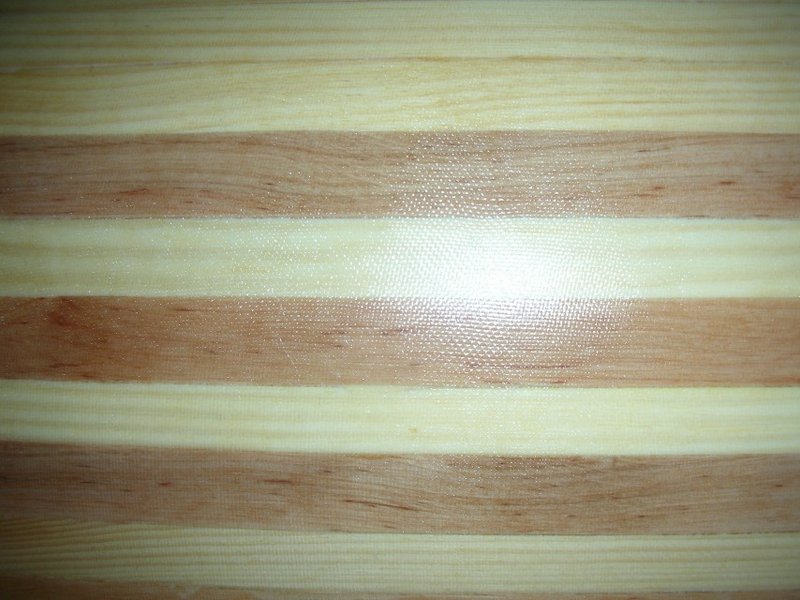

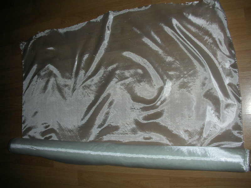

Два слоя стекла 80 граммм\м2 положили за 4 часа......
DSCN1438 (Small).JPG (81.35 КБ) 5403 просмотра
Alx писал(а):Я считаю, что стеклоткань в качестве армирующего слоя вместе с эпоксидной или полиэфирной смолой наоборот помогают проявить текстуру древесины. Недавно был на рояльной фабрике PearlRiver в Гуанчжоу, так вот оказывается в качестве лака они тоже используют полиэфирную смолу.

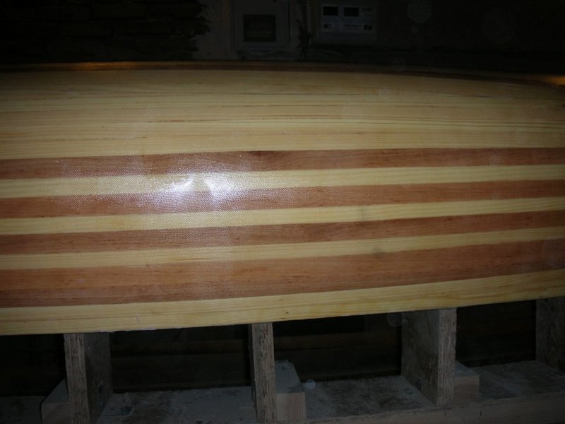

У меня "рояльная фабрика" вчера дома была.....Вот что получилось....
Светлая рейка сосна смолистая,темнее ольха.....
Ольха в работе понравилась больше чем сосна....У ольхи нет явно выраженных слоев, текстура дерева более однородная....

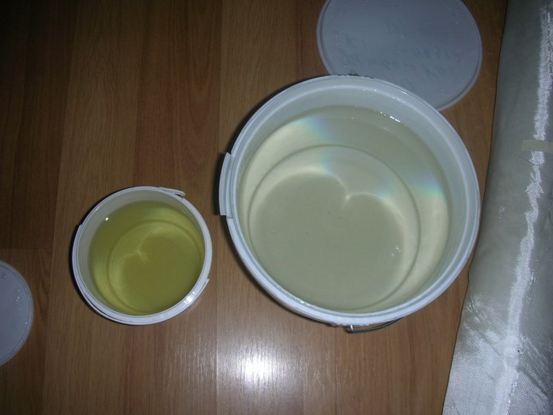

А что за эпоксидка?

Смола CHS-EPOXY 531 отвердитель TELALIT 410 , ткань 80 грамм\м2 (144 см) Германия......

и с этим трудно не согласиться.... но смола должна быть прозрачной,как девичья слеза, а стеклоткань без замасливателей и парафина-чтобы после полимеризации ее просто не было видно. если есть возможность найти такие компоненты,то все будет,как задумывалось.

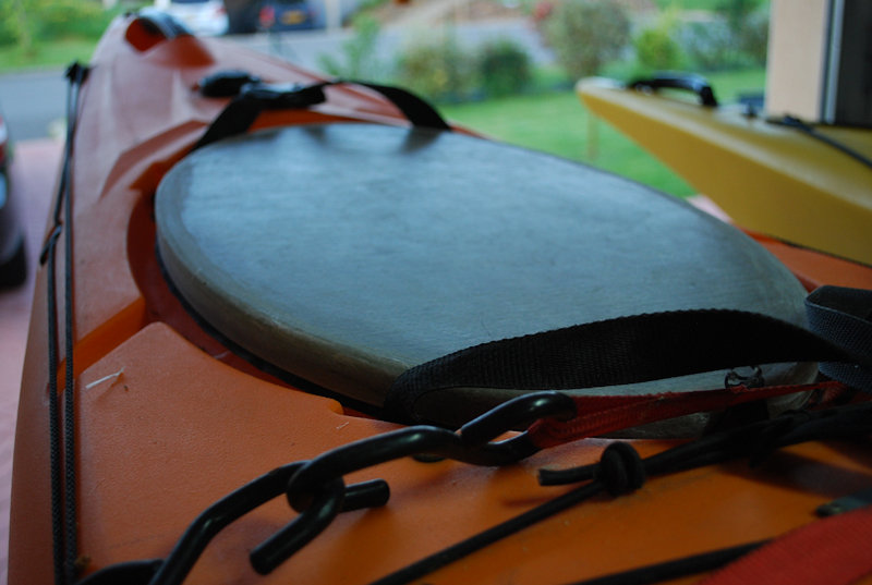

Сообщение aborigen » 18 май 2013, 15:03
Борис, заценяй :)
И это ни какой нибудь там стульчак, это фиберглас!!! Стакан смолы, да кусок ткани. Краску найду, покрашу. С дутыми тюнинговыми формами возится не охота было, хотя была идея сиськи вылепить :)
