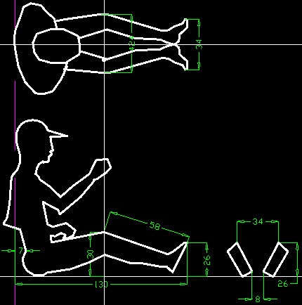

Ну вот стало яснее.
Вчера обмерялся. Все размеры без обуви
Сел на книжку толщиной 5см (да у меня такие есть 8-) ) спиной к стене (стена это задняя кромка очка кокпита.)
положение 1 неудобное: прямые ноги, ступни вертикально.
1. от стены до копчика 7см
2. от стены до подошвы стопы 125см
3. ширина между пятками 8см
4. ширина между большими пальцами стоп 10см
5 ширина между коленными чашечками 25см
6. высота до колена 15см (ноги почти лежат но полу)
Отсюда берем максимально возможную высоту под кокпитам в районе стоп 29см. (без обуви) т.е. предположительно что захочется вытянуть ногу, хотя бы одну - размяться.
положение 2 удобное: ноги полусогнуты, носки стоп разведены в стороны, под коленями подкладка ~15см
2. от стены до конца стопы по самой дальней точке стопы 130см
4. ширина между большими пальцами стоп 35см
5 ширина между коленными чашечками 38см (по внешнему краю ноги 42см)
6. высота до колена 30см (по коленками подкладка h=15см)
7 высота от пола до большого пальца 25см
Самое неудобное положение это развал в коленях и вертикальные стопы (большие пальцы повернуты внутрь) оно настолько неудобно что я его даже рисовать не буду.
Однако именно оно дает максимальную высоту деки в стопах при согнутых и разваленых в сторону коленях. Высота по стопе=29см. Это 130см от задней кромки очка кокпита.
Извините за кривость рисунка, нормальной фигурки гребца у меня нет, обводил растр.
Кстати нормальная вид спереди, сверху, сбоку очень не помешал бы.

Правильная позиция ног - в положении 2. Вот только тело при гребле должно быть немного наклонено вперед, а не назад.
Отдыхать можно и откинувшись назад, и выпрямив ноги.

Я разобрался когда обмерялся .. на картинках где нарисован гебец на эскизе каяка это проекция гребца на вертикальную стену. типа как тут http://www.shearwater-boats.com/eider2.gif
Поэтому размер стопы 25см это нормально. Это стопа повернутая наружу и наклоненная вперед.. т.е. 27см превращается в 25.
Поэтому и размеры ног на эскизе такие странные (т.е. бедро и голень короткие, а равно и стопа короткая.. если считать по масштабу.
Ноги развернуты наружу, это раз и согнуты в коленях.
Я садился на книжку 5см, спиной к стене и "ловил" удобное положение потом обмеривался по методичке которую выложил в форум.
Продублирую для будущих поколений.
П.С. переклинило меня конкретно с этим эскизом гребца. я его по масштабу пересчитал в реальные размеры, руки и гори как у гориллы. потом дошло.. это проекция.
