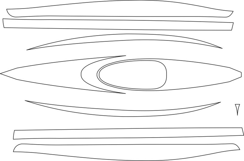

Как и многие, давно болею постройкой каяка Wood Duck. Даже переписывался с американцами по приобретению плана и учебника по сборке. Увидел вашу тему и задержался здесь. За несколько дней опробовал несколькими способами повторить заводские чертежи, в т.ч. и с помощью описанного в теме. Получилось в принципе то же что и у тов. "Ленивого". Одно только но... не до конца разобрался с программой, и не нахожу где задаются параметры обшивки и соответственно как получить детали для раскроя???????? До FreeShip я начал копировать заводские планы в "кореле", собсна вот что получилось:

Подскажите пожалуйста, есть ли смысл работать в этом направлении дальше?
Может быть у кого-то есть негативный опыт таких экспериментов и данным способом не возможно достичь успеха?
Re: КАЯК WOOD DUCK 12 в программе FREE SHIP
Сообщение Иванов Андрей » 13 мар 2012, 14:02
Vovk_A писал(а):Подскажите пожалуйста, есть ли смысл работать в этом направлении дальше?
Есть положительные опыты по работе с чертежами, слизанными через Корел. Например Florizel делал Утенка и на форуме есть ветка с его лодками.

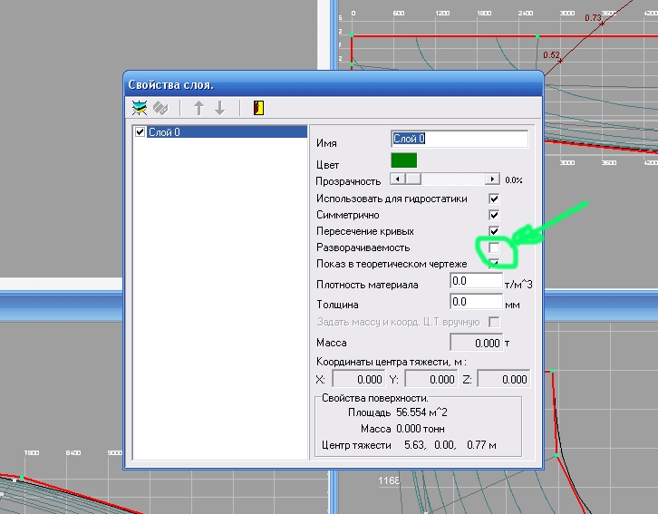

Что касается Free Ship - когда набирается слой, то в свойствах слоя надо ставить галочку в позиции Разворачиваемость.

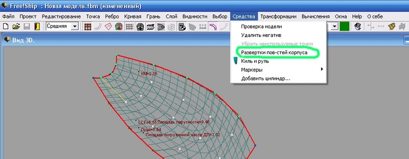

А смотреть надо через Средства - развертки поверхностей
