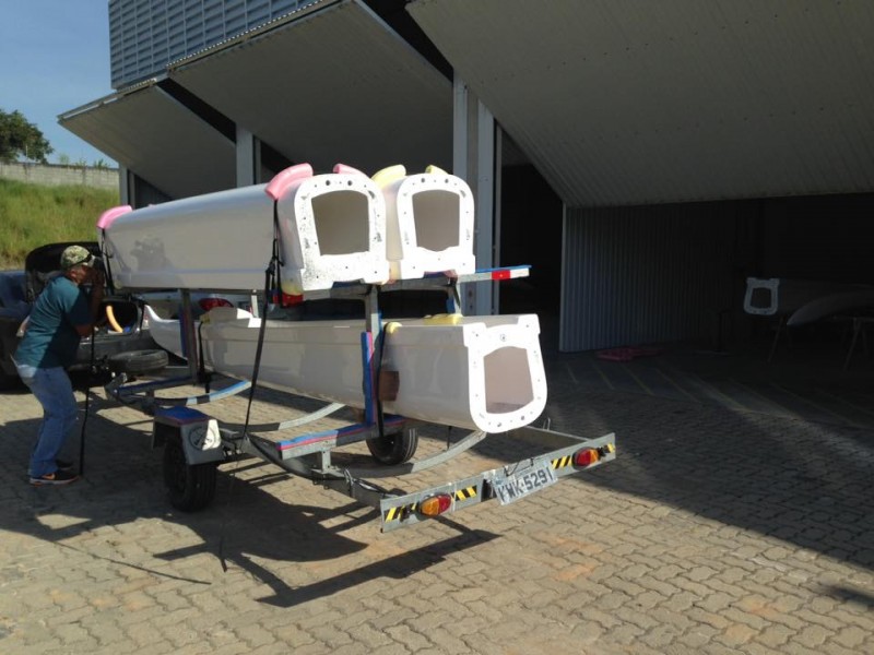

Гы - ы - ы - ы - ы ...В свое время, имея базу, могли экспериментировать со сборными слаломными лодками. Проблемы со стяжкой, сборкой, герметичностью, весом, общей жесткостью конструкции заставили отказаться .
Вот посекли на три секции монстра "ОС - 6". Длина (внимание !!!) 14 м !!!!!!!!!!!!!!!!!!!! Вы представляете, КАКИЕ там нагрузки ?! Нет ? Тогда смотрите видео в следующем посте ..

Итак, господа хорошие, мы остановились на величине нагрузок на корпус "ОС - 6". Если я собираюсь плавать г. о. на пруду около дачи Безбородко, где в самые сильные шторма высота волны редко достигает 25 мм, то "ОС - 6" - это лодка для открытого моря. И её, блин, всё равно секут, и в хрен не дуют ... А отдельным "экспериментаторам" я бы посоветовал умерить пыл, включить башку и поменьше хамить. При столь чудовищной длине лодки нагрузки на переборки в прибойной зоне даже представить себе страшно. волосы всвтают дыбом на жопе ! А оно не ломается. Потому что сделано нормально.

Водяной - слаломник можно сделать секционный. У меня 5.2м разборник держит серф-зону. Вы вроде к курсе, в каких местах я развлекаюсь. Главное кевлар в перегородки влепить и болтов штук 7-8.

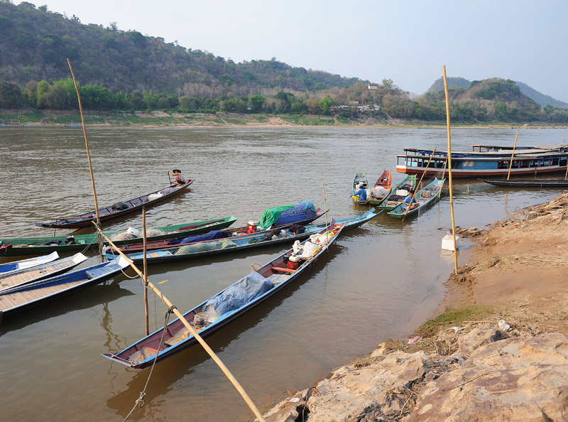

- Сообщения: 1444
- Reputation: -86
- Город: г. Санкт - Перербург
Да - а - а ... Ока - это ж суперрека ! Не то, что какой - то там паршивый Меконг ! Раскрываем глаза, включаем башку и задаёмся вопросом, где деки ? Деки где ? Наверное они все там тупые. Деки нет. Отсеков нет. Идиоты ! То ли дело на Оке ...Помню радостные лица тренеров, когда они затопленные K-1 и С-1 искали и вылавливали на Прогрессе. Редко, но случалось. Течение на Оке нормальное

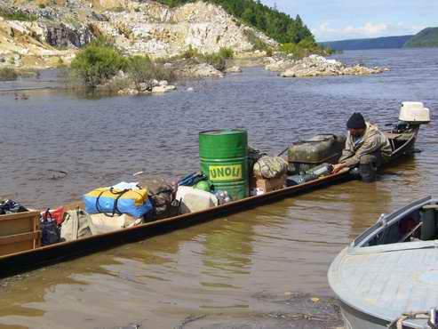

- Сообщения: 1444
- Reputation: -86
А это уже не Меконг. Это Сибирь. Неужели и там все отупели ? Деки нет. Остсеков нет. Это наверное с Меконга зараза проникла в нашу богоспасаемую страну, не иначе. Ведь все нормальные пацаны знают, что дека и отсеки - они как воздух необходимы !!!

- Имя пользователя
- Сообщения: 2738
- Reputation: 157
- Город: Сакраменто
Вы чисто повыебываться пришли? Это нормально. Еще плот из тростника сюда залейте. Или Гвидона в бочке. Все оценят ваш юморок.
Вам нужна лодка или каяк? Гребная лодка гораздо эффективнее на плоской воде, чем каяк и быстрее. Вам чисто для физкультуры - тогда ремендую 2 гири по 16 кг, заебетесь быстрее. В пруду можно плавать хоть на резиновой женщине.
Зачем вы задаете вопросы, если все уже решили. Делайте на здоровье.

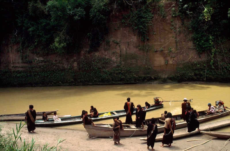

- Сообщения: 1444
- Reputation: -86
Амазония ... Положиттельно, отупела просто вся планета ! Как так можно ?1 Ни отсеков те, ни деки ... Ужас ...

- Имя пользователя
- Сообщения: 2738
- Reputation: 157
- Город: Сакраменто
Сколько протянут эти люди в этих лодках в скажем полуторометровом ломающемся прибое с температурой воды +4С? А так да...
