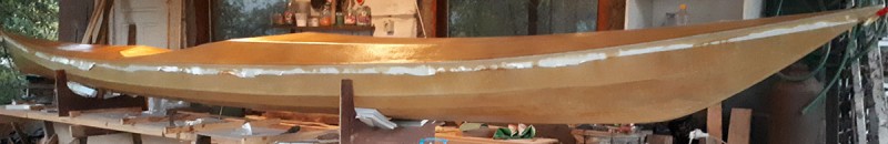

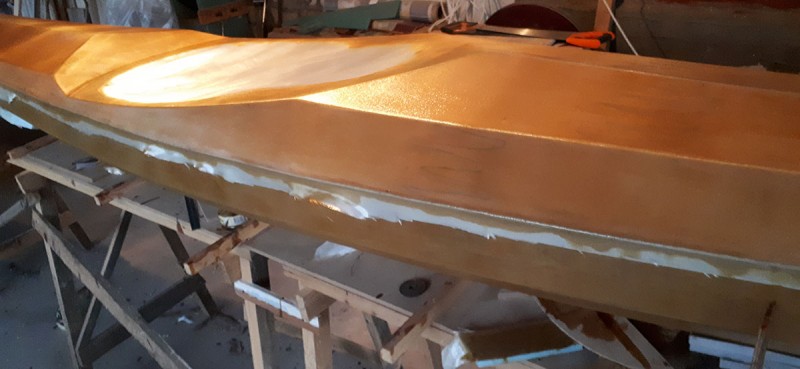

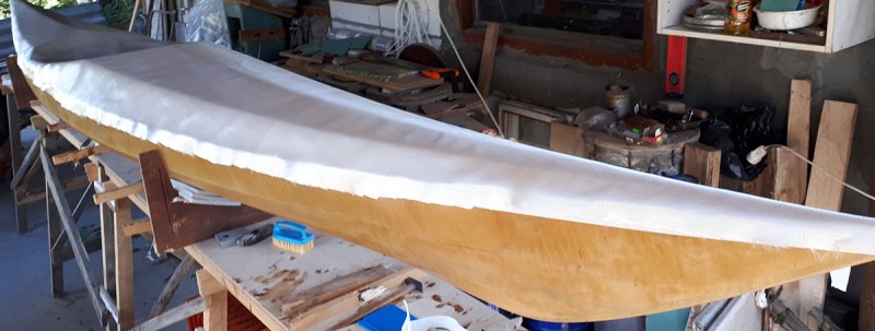

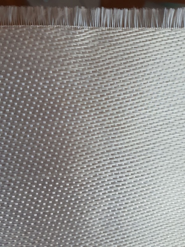

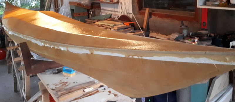

Приобрел партию стеклоткани Т15(П)-76 плотностью 160 гр/м кв., с полыми волокнами, сатинового плетения. Появилась возможность продолжить этот проект. Заламинированы сначала корпус, через 2 дня дека.
Структура ткани Т-15(П)-76

Правильно понимаю, что смолу выгнали и поверх следующий слой не наносили и поверхность рифленая?
А как дальше поступите?

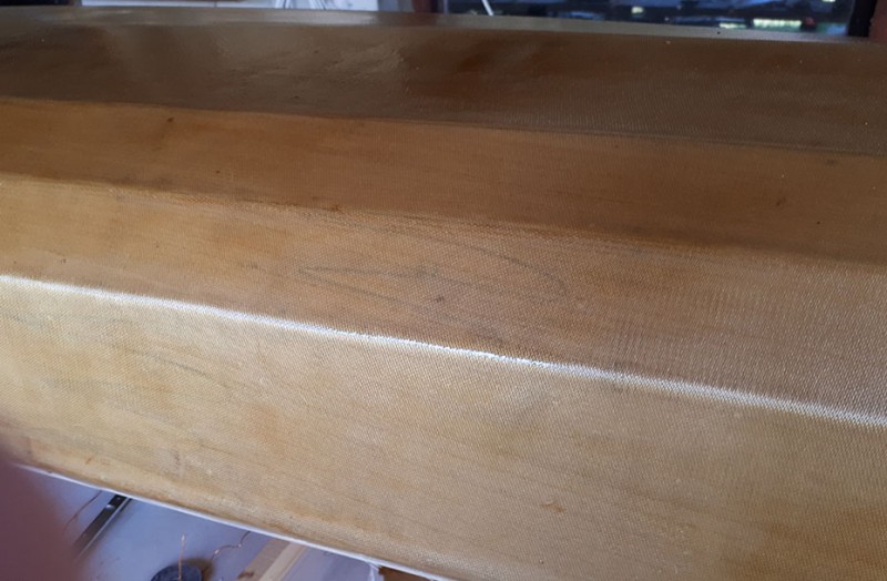

И еще вопрос ткань т-15 при пропитке смолой прозрачная или фактура видна?
Сообщения: 678
Reputation: 110
Re: Детали каяка на CNC оборудовании (построение модели)
Сообщение Aleh » 18 окт 2018, 05:23
Да, только пропитка смолой - она отжималась почти по максимуму. Больше обжать можно только с вакуумом. Смола поверх не наносилась. Поэтому фактура поверхности слегка зернистая. На наружные стороны корпуса и деки пошло 1.2 л смолы. По прозрачности ткани со смолой-ожидаемо присутствует подповерхностное рассеивание света из-за присутствия в волокнах капилляров с воздухом, но текстура дерева и стыки просматриваются. Поэтому можно считать полупрозрачной. Сама ткань понравилась-хорошо принимала форму, пропитывалась. Из-за особенности переплетения ткани наносить смолу и отжимать нужно было относительно осторожно. Вообще я покупал эту ткань и для других проектов-в том числе для лодок с корпусом из XPS, тема есть на этом форуме. Там уже будет несколько слоев ткани и ее низкий удельный вес будет играть существенную роль.

Деталь комингса сделана из 6мм фанеры уже покрытой морилкой. Из нее же сделан стапель. Но это просто такая фанера досталась. На фото внутренней стороны в постах выше видно разницу, несмотря что сама смола коричневая. По отделке еще не решил. Пока думаю 2к эпокси шпаклевку и лак. Хотя дорого- литр около 60 евро и того и другого. Может следующую из фанеры так. А эту в покраску.
