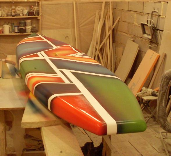

Сообщение vavan181 » 16 май 2015, 01:05
процесс пошел
vavan181
Сообщения: 746
Reputation: 11
Город: алапаевск

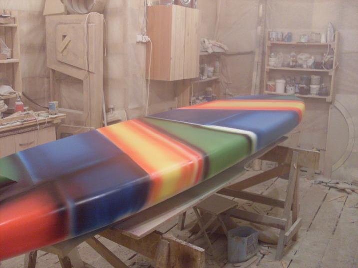

Re: SUP из полистерола 3,6 х 0,8
Сообщение vavan181 » 16 май 2015, 03:13
ну вот осталось подправить кое что и лаком накрыть
пузотер
Сообщения: 434
Reputation: 182
Сообщение пузотер » 16 май 2015, 03:24
Я далеко не знаток, но по моему замечательно получилось!

палуба

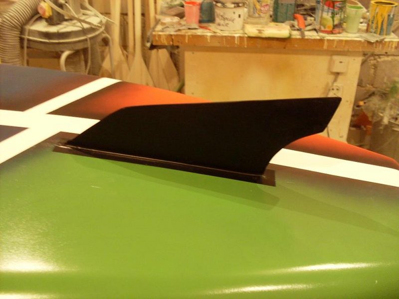

Сообщение vavan181 » 16 май 2015, 22:14
плавник 15 см в высоту

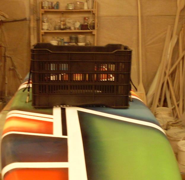

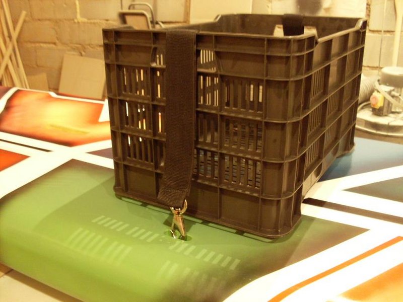

Сообщение vavan181 » 16 май 2015, 22:17
купил в магазе ящик за 160 р и приспособил его под сидушку , сейчас надо верхнюю часть сделать ( крышку )
