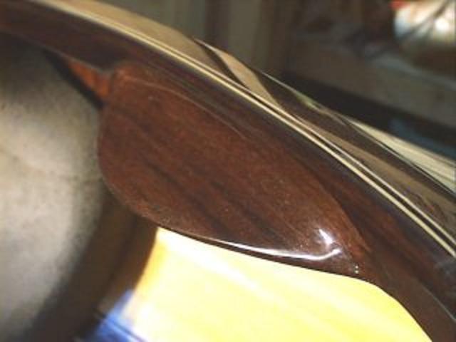

то есть бедренным упором имеет право называться просто досочка? не нужно ее огибать по ноге?
че так интересуюсь-у меня ноги в каяк влазят впритирку и край кокпита уже натирает сверху ногу, если в этом месте подпилить и постелить чего то мягкого-будет за упор считаться?

ты вот эти упоры имел ввиду

а сбоку там есть поддержка?

а кто знает есть там поддержка или нет , ты делай под себя , так чтоб тебе было комфортно

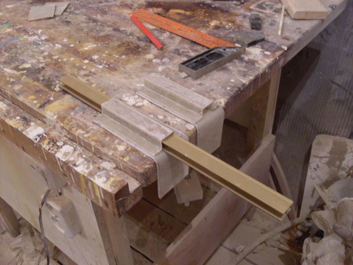

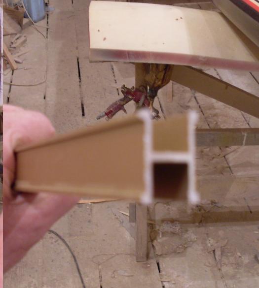

Сообщение vavan181 » 05 июл 2015, 17:03

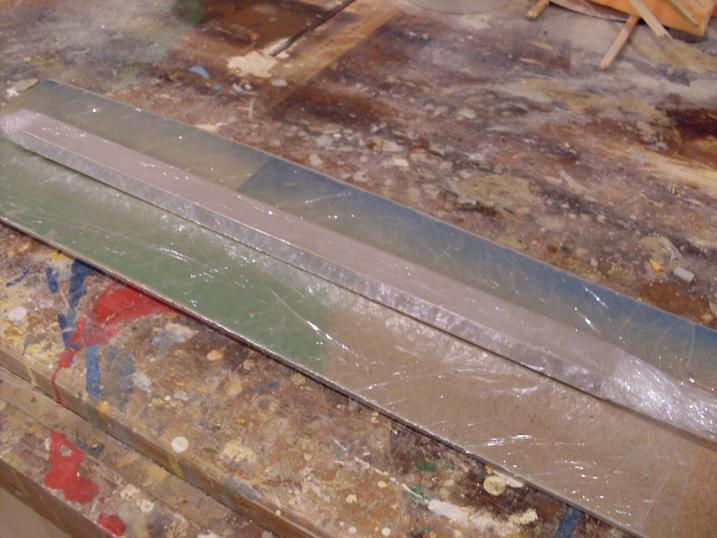

начал изготовление педалей , долго думал как это исполнить и вот мысль посетила мой разум , для направляющей взял соединительный профиль для шкафов купе , то есть можно его приобрести практически в любом мебельном цехе
vavan181
Сообщения: 746
Reputation: 11
Город: алапаевск
Re: Обустройство кокпита

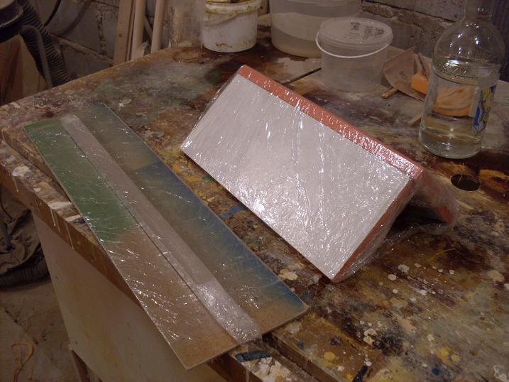

Сообщение vavan181 » 05 июл 2015, 17:05
профиль обмотал пленкой стрейч , касок двп тоже обмотал стрейчем

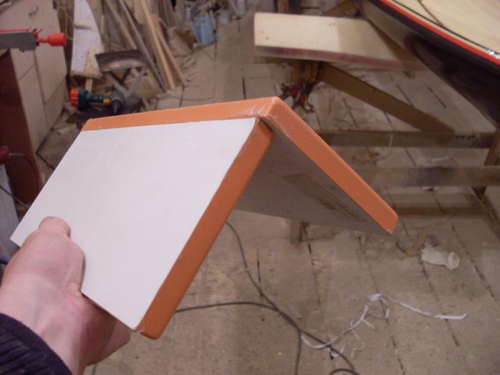

Сообщение vavan181 » 05 июл 2015, 17:08

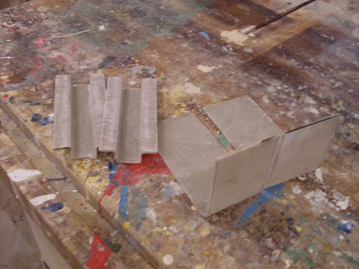

под руки попался кусок МДФ , я его распилил пополам и соеденил под углом 90 градусов , и тоже обмотал стрейчем
vavan181
Сообщения: 746
Reputation: 11
Город: алапаевск

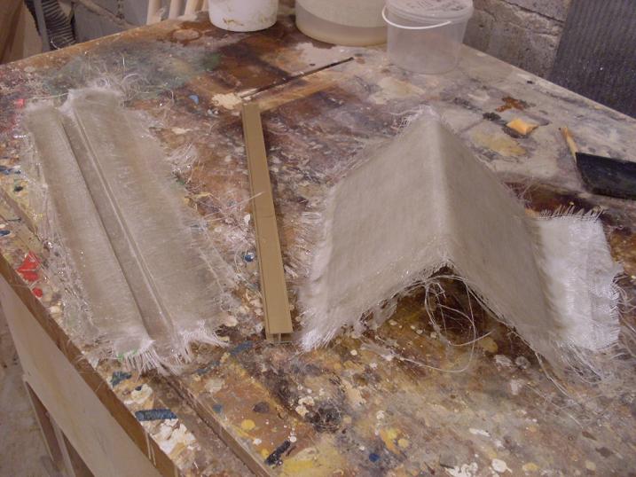

Сообщение vavan181 » 05 июл 2015, 17:11
собрал обрезь стеклоткани и обклеил это хозяйство . получились такие заготовки

Сообщение vavan181 » 05 июл 2015, 17:13
разрезал болгаркой на такие детали

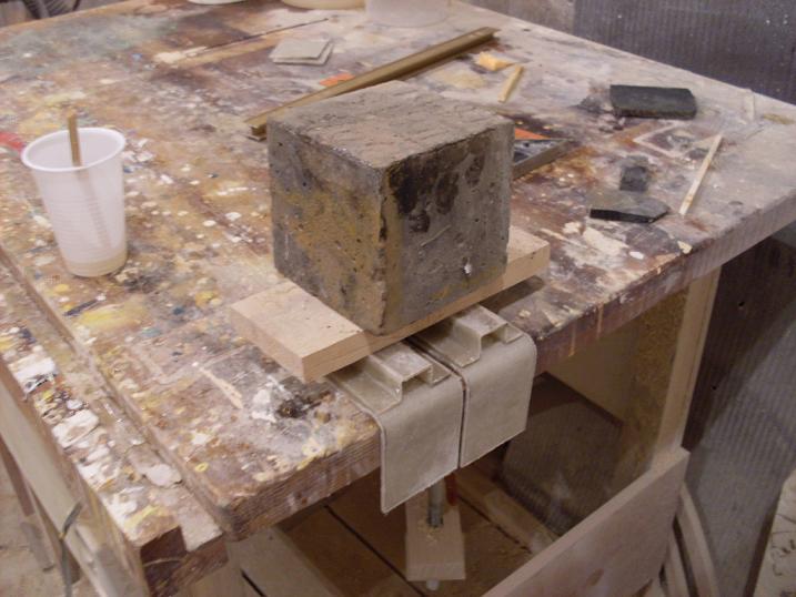

Сообщение vavan181 » 05 июл 2015, 17:14
получиться должно примерно так , склеил
